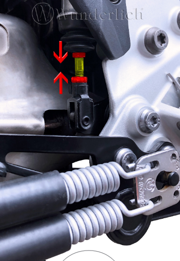

Das mit dem nicht einstellen können, kann so nicht ganz stimmen. Das stammt aus der Wunderlich-Anleitung, Bremshebeltieferlegung für die 750GS. Einstellen nach Montage:
Und wenn das Verbindungsstück/Gewinde zur kurz ist, vermute ich mal, kann man die Gewindestange sicher gegen etwas längeres ersetzen.
Für mich klingt das aber so als ob hier genau das Gegenteil gemacht wird, also Hebel weiter runter. An dem Bremshebel gibt es nach der Wunderlich Anleitung ja ein Klötzchen, das auf den bestehenden "Block" aufgeschraubt wird. Im umgekehrten Fall müsste ich also diesen Block "reduzieren". Oder verstehe ich diese Anleitung falsch?

Ich denke, baltic-rider meint, wenn der Fußbremshebel, wie in der wunderlich-Anleitung gezeigt, abgesenkt werden kann, müsste er mit einer längeren Gewindestange auch höher eingestellt werden können. Also beide Richtungen wären möglich.

Wenn ich hinten das Gewinde weiter auseinander drehe, dann kommt der Fußbremshebel vorne höher. Und wenn das Gewindestück zu kurz ist und ich hinten was längeres einsetze, komme ich vorne ebenfalls höher.

Männe sagt, das geht nicht, weil es einen festen Anschlag für die Ruhestellung gibt (wohl an der Fußrastenanlage). Dort schlägt der Hebel an und hat "keine Luft" nach oben... und mein Freundlicher hat ebenfalls auf der Erde gelegen und das bestätigt....

GENAU DAS MEINTE ICH! ;-)

aah, sorry, mein Fehler, die Federwegsbegrenzung hatte ich übersehen.
Das Ding ist dann im Weg. Vielleicht wären tiefere Fernreisefußrasten eine Idee, die machen dann gleich einen freundlichen Kniewinkel... leider teuer...

Nein, wie du bereits festgestellt hast, kann der nur tiefer, wenn der rot/schwarz markierte Block hinzugefügt wird.
HÖHER geht damit technisch NICHT.

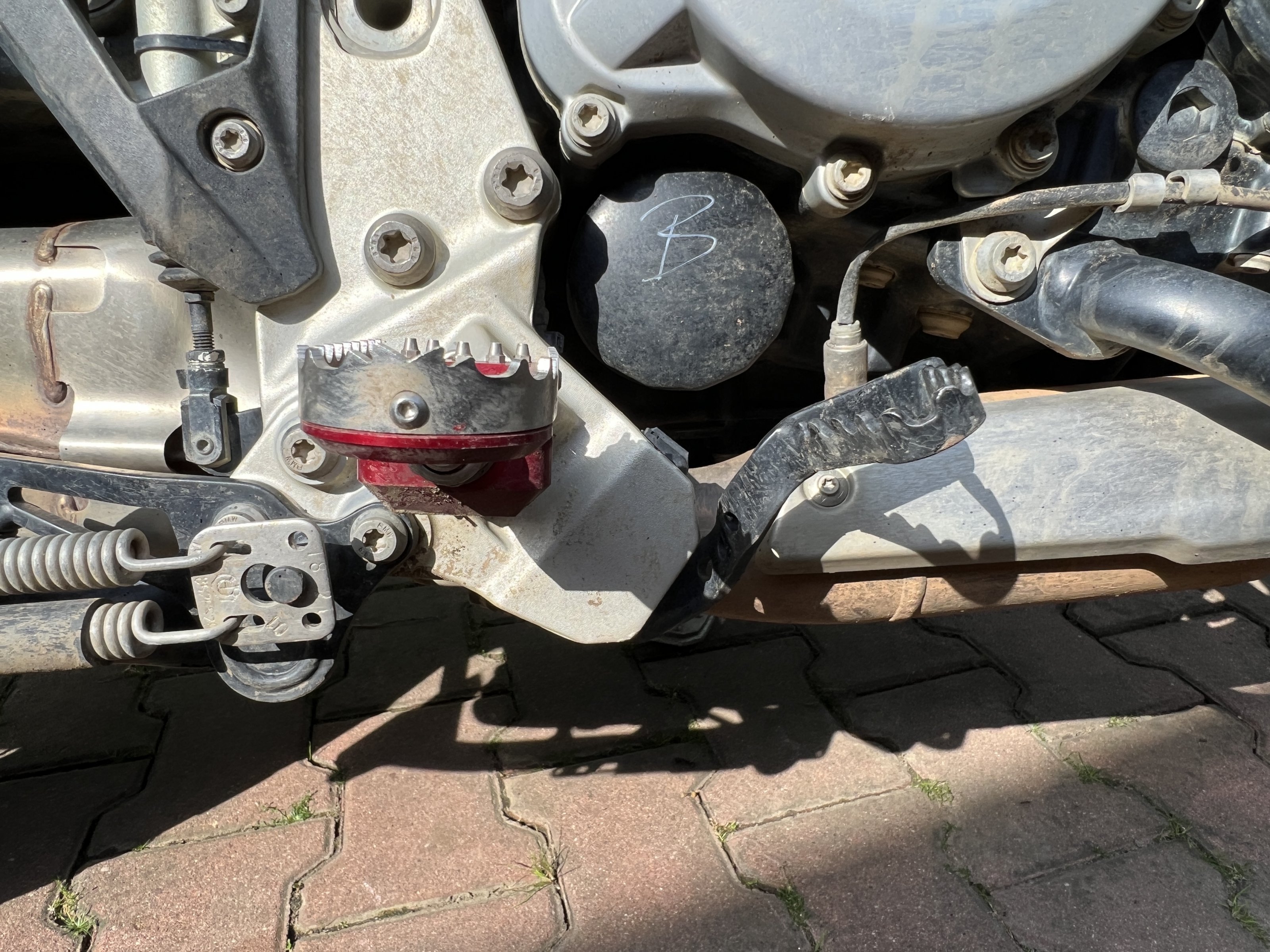

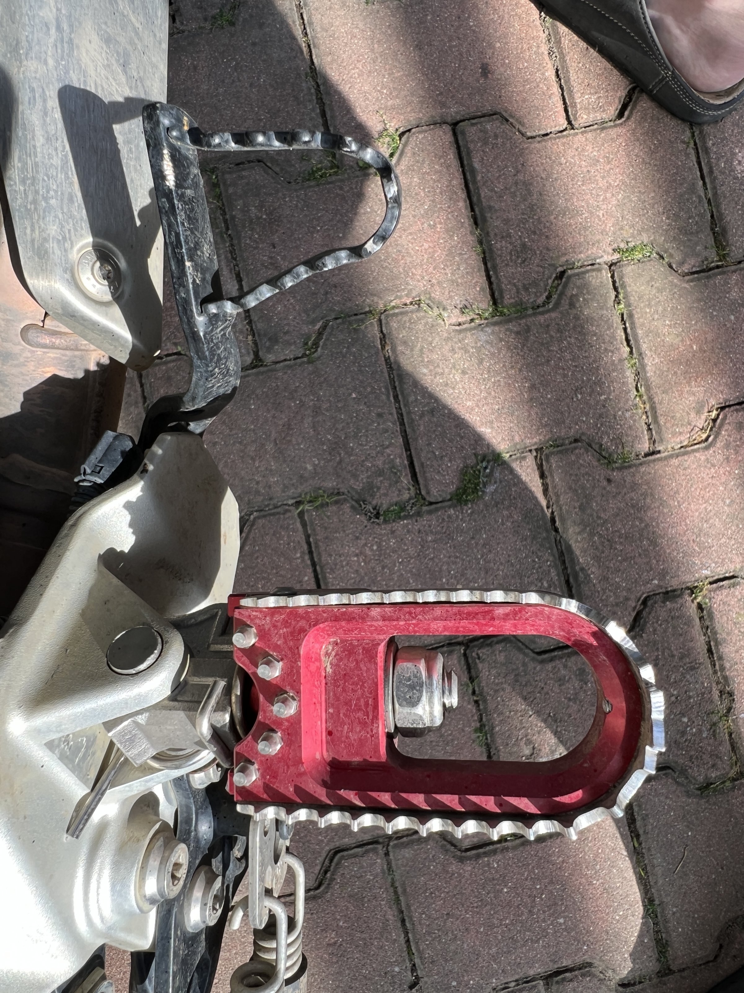

Gleiches Problem durch Zufall behoben;)
Auf einer Offroadstrecke wurde der Bremshebel durch einen Felsen nach hinten verbogen.
Beim ambulanten richten kam das Teil etwas höher und näher an die (Motea-)Fußraste.
Habe zusätzlich die Touratech Lösung bestellt.
Die tieferen Wunderlich Fußrasten waren offroad mit Schlamm schnell zu und rutschig, außerdem einmal abgebrochen und wurden deswegen ersetzt.

:bounce: Jepp, war bei mir auch so. Was ein auf die Fresse fallen manchmal für positive Nebeneffekte haben kann :biggrin:
