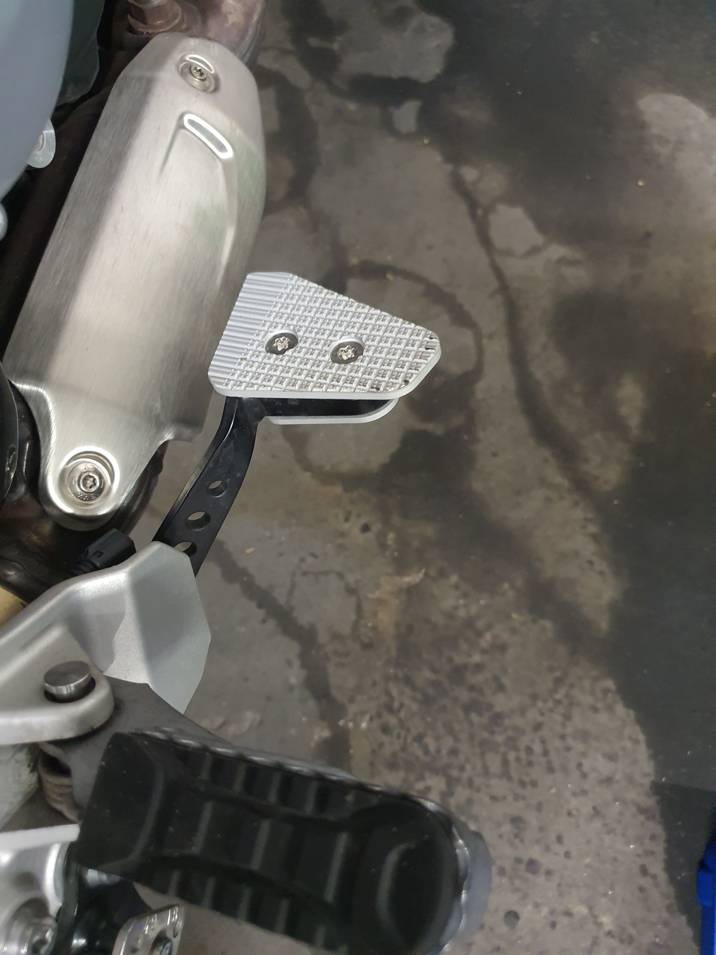

Habe mir jetzt die Verbreiterung von Wunderlich montiert. Kann ich empfehlen. Ist sauber gearbeitet und jetzt treffe ich die Raste auch mit meinem Stiefel.

Bevor ich mir vom Wundersamen da so ein Stück Blech für 45 Euro bestelle, geh ich in den Keller und säg es aus einem Stück Alu-Riffelblech oder Tränenblech selbst zurecht. Und die 3 Bohrungen und paar Schrauben kriegt man wohl auch noch hin und hat es dann nach seinen Bedüfnissen (breiter, schmaler, länger....)

Fur 16 moneten, arbeite ich nicht ;-)

Wenn man das so schön hinbekommen will, braucht man schon eine gut ausgerüstete Werkstatt mit Fräsmaschine etc.. Die habe ich nicht und ich kann das auch nicht. Bin ein Papiertiger.

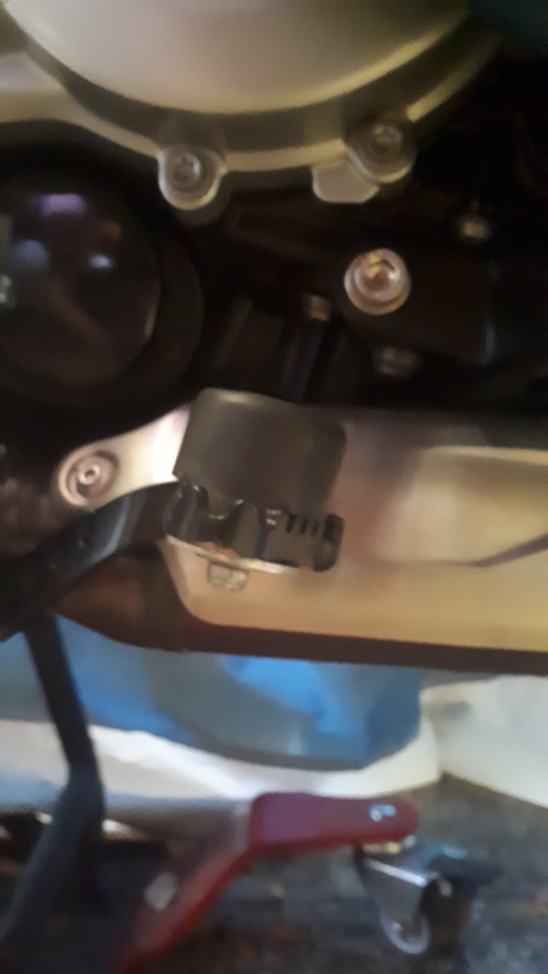

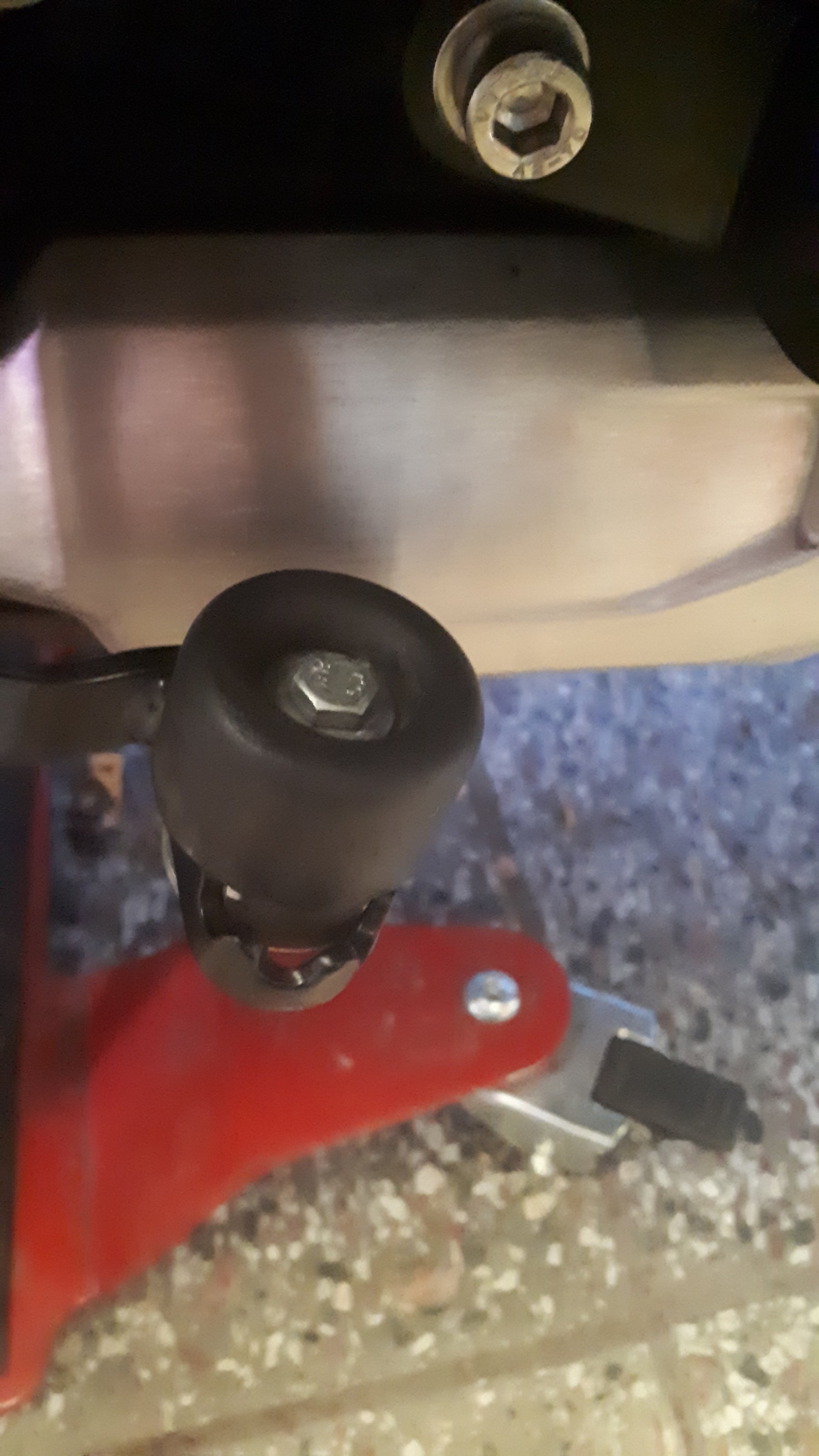

Gibt's Erfahrungswerte, wie viel höher das Bremspedal mit der "Klapp-Variante" kommt? 5 mm, 10 mm?
Ich habe zurzeit eine "Hauslösung" (Gummi-Boden-Türstopper, ausgeschnitten und aufgeschraubt) und damit ist die Fußbremse bestimmt 1,5 cm höher. Allerdings ist die Auftrittfläche kleiner und ich bin im Regen auch schon mal abgerutscht.
Daher bin ich an einer professionelleren Lösung interessiert. Bevor ich aber 116 Euro ausgebe....

Hallo Jungs,
vielen Dank für eure Mühe, das alles so ausführlich zu schreiben.
Ich muss euch aber enttäuschen! Nachdem wir heute nochmals ausführlich das Bedienhandbuch und die Reparaturanleitung konsultiert haben, können wir die Aussage meines Freundlichen vom November 2019 nur bestätigen: Der Fußbremshebel der 750 GS lässt sich nicht einstellen; zumindest an meiner tiefergelegten Version nicht.
Daher hat mein findiger, hauseigener Schrauber unsere Hauslösung erarbeitet - siehe Foto. :zwinkern:
Ich suche also immer noch nach einer professionellen Lösung - wie gesagt, ich bin im Regen auch schon vom Gummistopper abgerutscht.
Wenn also jemand Erfahrungswerte oder Ideen hat, mit welchem Zubehör man den Fußbremshebel etwas höher bekommt, würde ich mich sehr freuen - zumal ich die Hauslösung abschrauben muss, wenn die Maschine zum TÜV geht. Ich weiß ja nicht, wie der die Hauslösung findet :lalala:

Ich glaube nicht, dass eine Verkehrkontrolle einen manipulierten Bremshebel lustig finden.
Zumal auch noch mit einem Gummistopper, der bei Regen schön glitschig wird.
Schraub das lieber wieder ab, bevor noch etwas passiert.
Ich würde den Klapphebel der ADV nehmen. Der ist zumindest zugelassen.
