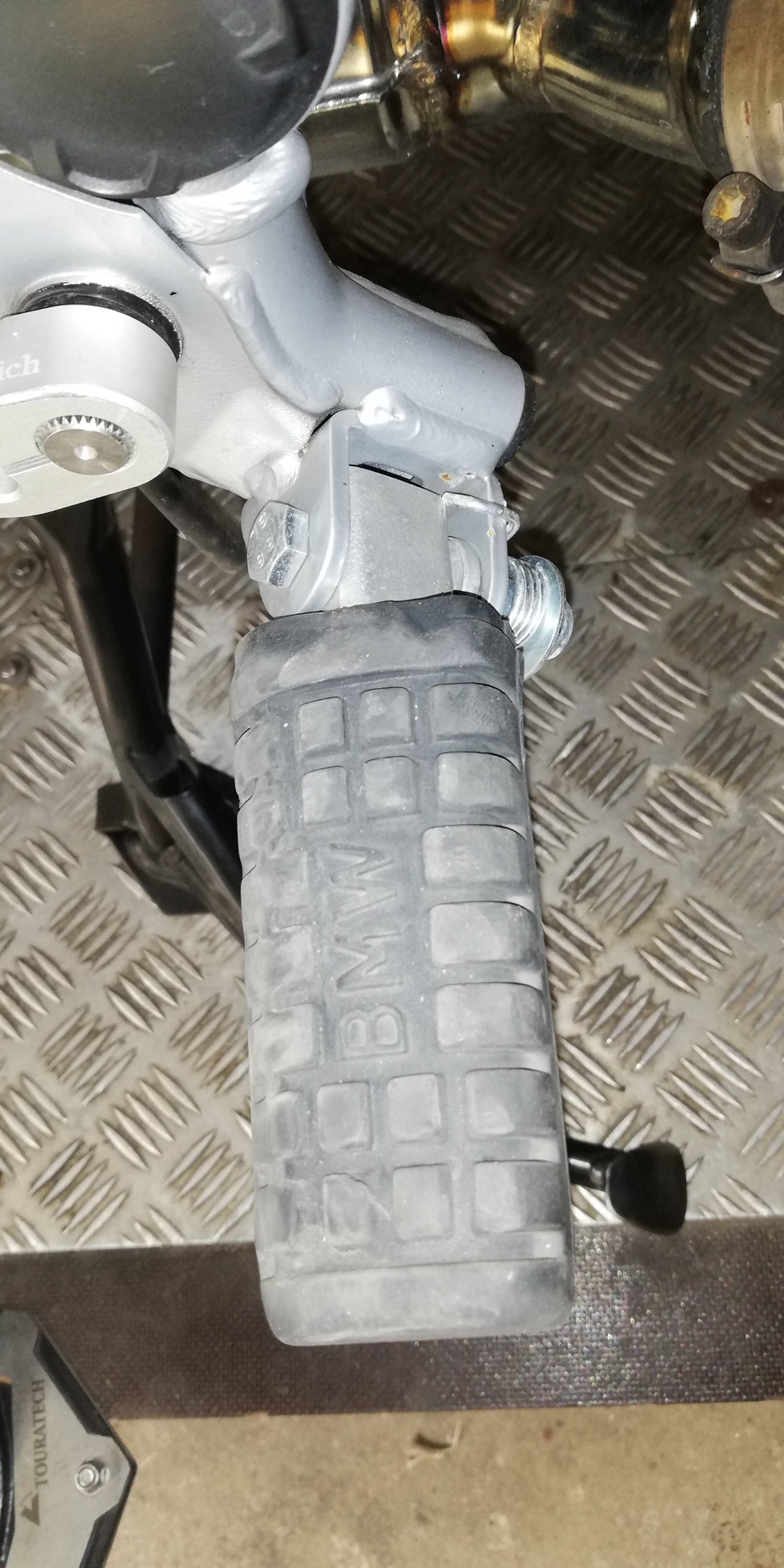

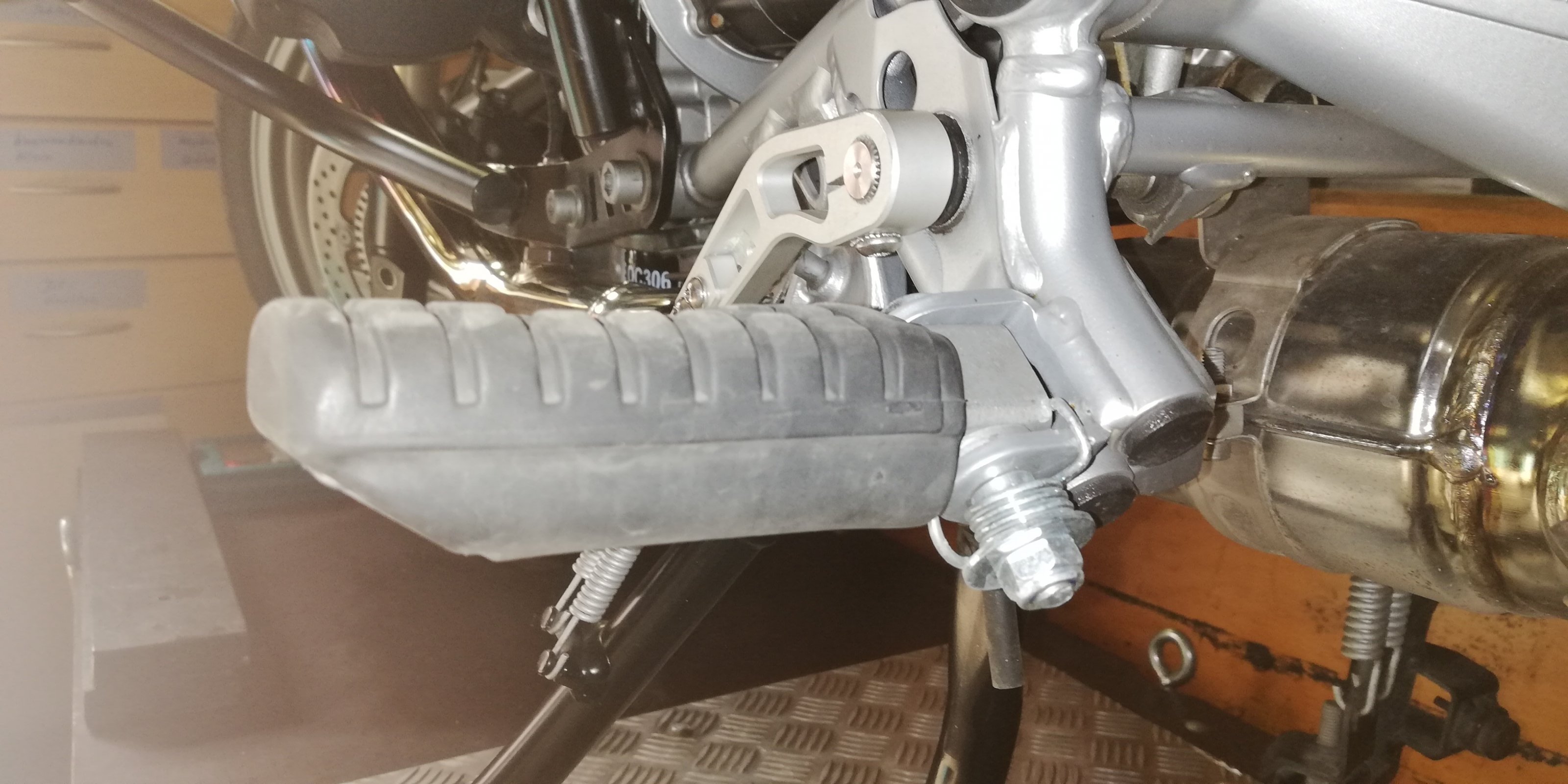

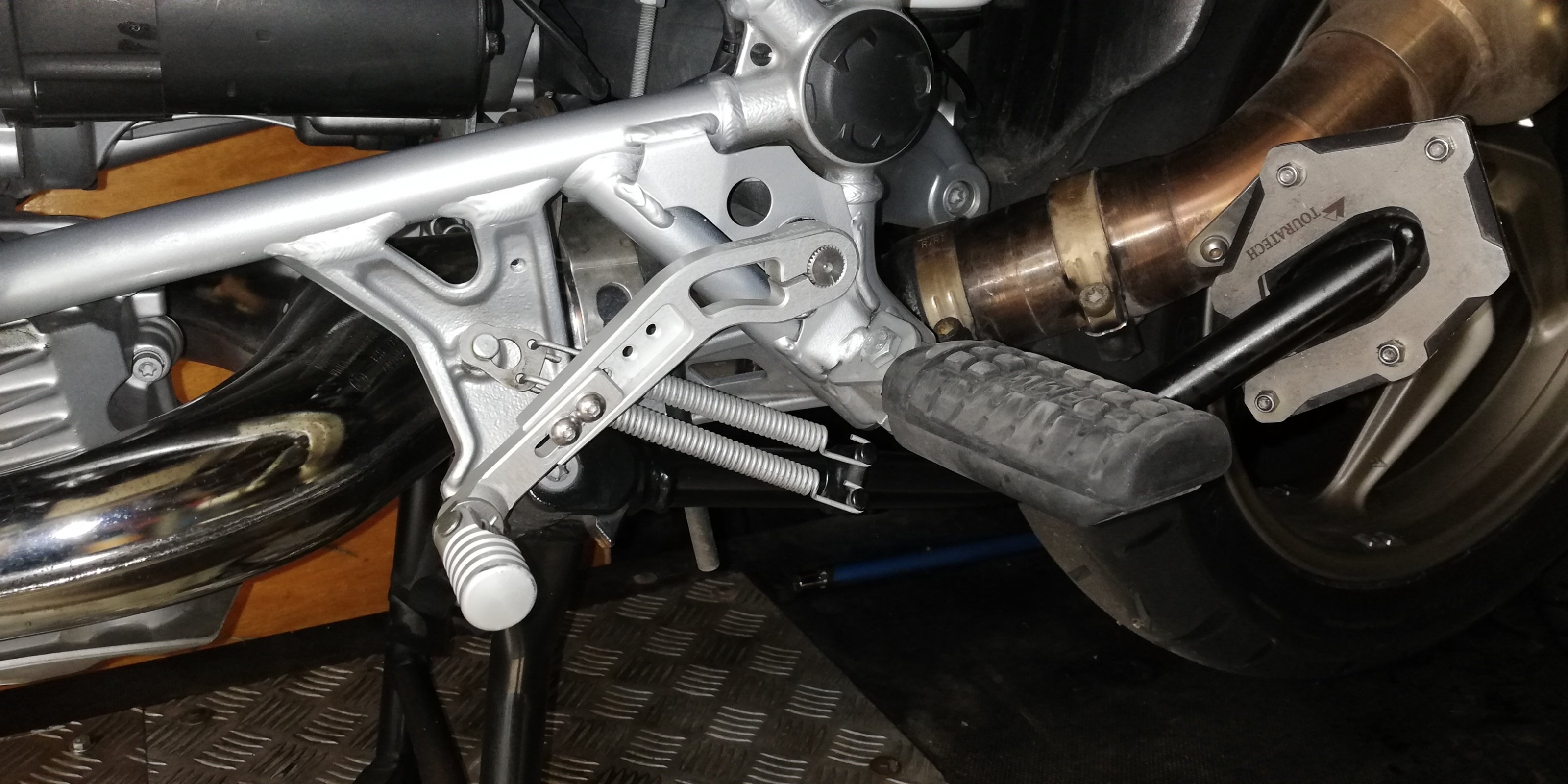

Hallo Erich,
ich habe die Fußrasten der R 100 R montiert.Das war ein Tip von "Juekl". Bin damit sehr zufrieden und die langen Haxen haben jetzt genug Platz. Kann ich nur empfehlen, um den Kniewinkel ein bischen zu vergrößern. Habe dirmal ein paar Bilder meiner Rasten angefügt.
Gruß aus dem Ruhrpott, Michael
