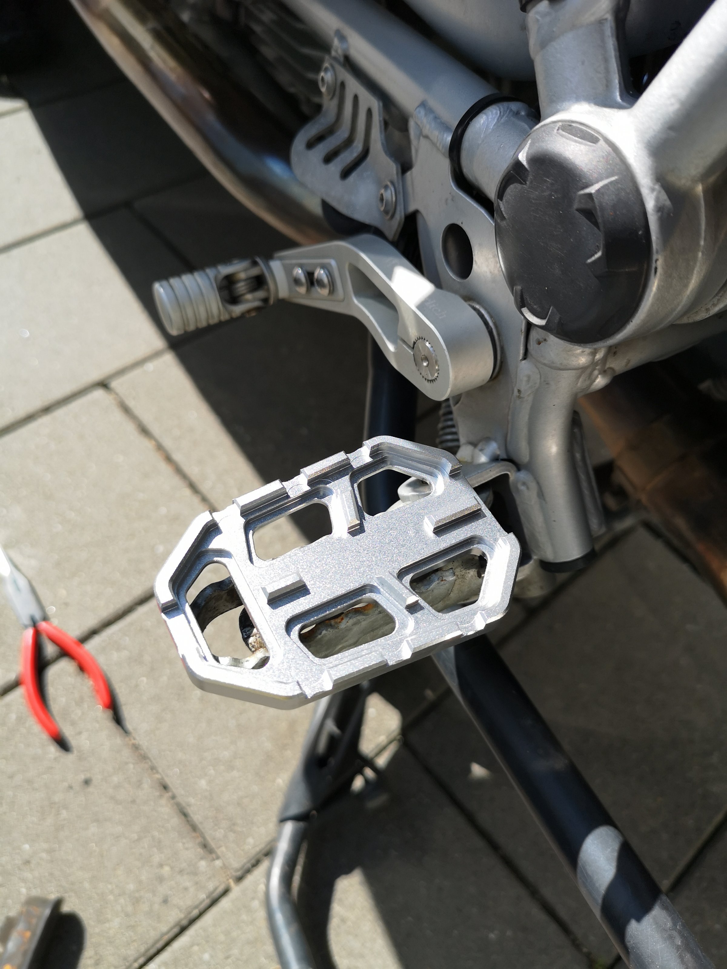

Ich warte noch auf diese hier...bin gespannt. Ist zwar für LC, sollen aber auch an der AC passen. Einfach nur um die Auflagefläche etwas zu vergrößern, wenn´s nicht klappt, auch gut...die 10-12 Euro sind zu verschmerzen

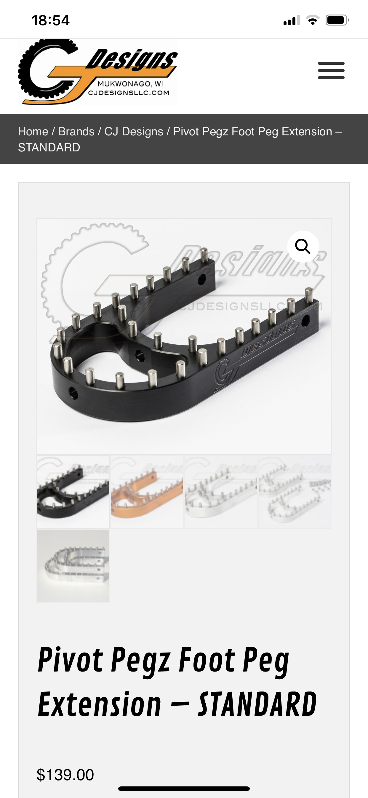

Die Pivot Pegz sind mittlerweile bei MK4 angelangt. Breitere und längere Auflagefläche denn je. Preislich jetzt jenseits der 200€ Marke.
Aber die sind in ihren Dimensionen schon ordentlich nah an richtigen Rally(e) Rasten und auch für den großen Fuß die richtige Wahl.

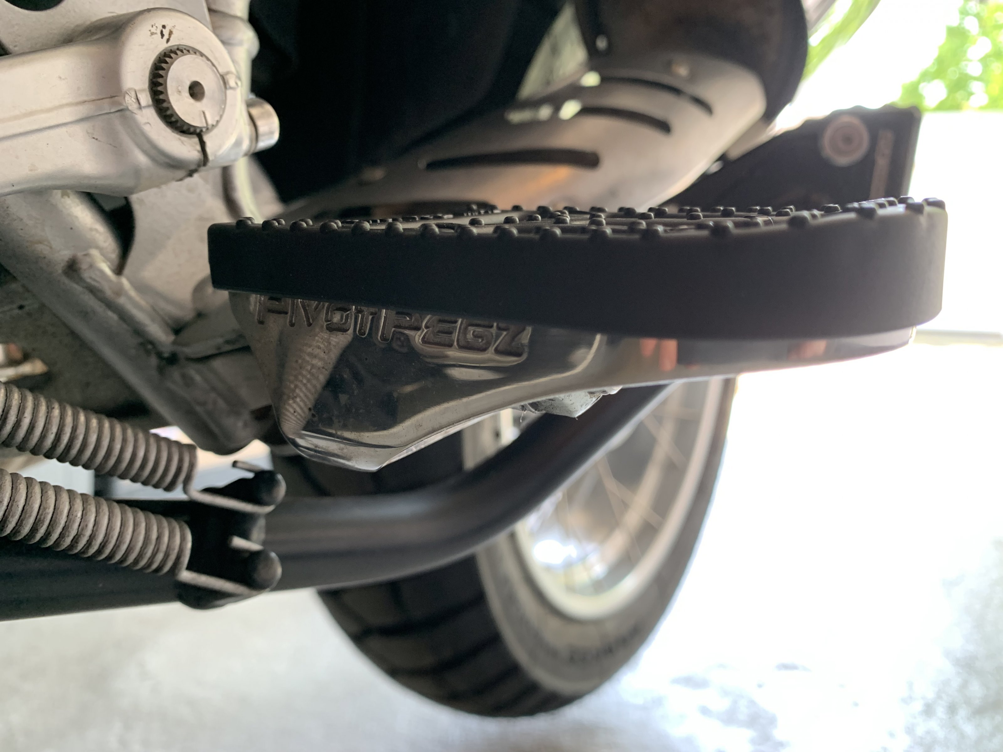

genau die habe ich an meiner.....
...sind super gut. Habe die bei TT in einer Aktion ergattert. in 03/2021 waren die bei 189,99 minus 10% = 170,99Euro
Passen, mit etwas Gefummel und längere Schrauben. Kommst halt auch mit den Stiefel höher.....anders zu schalten und bremsen.
Heute angekommen.. Mal gucken ob ich es passend bekomme.. Längere Schrauben auf jeden Fall nötig

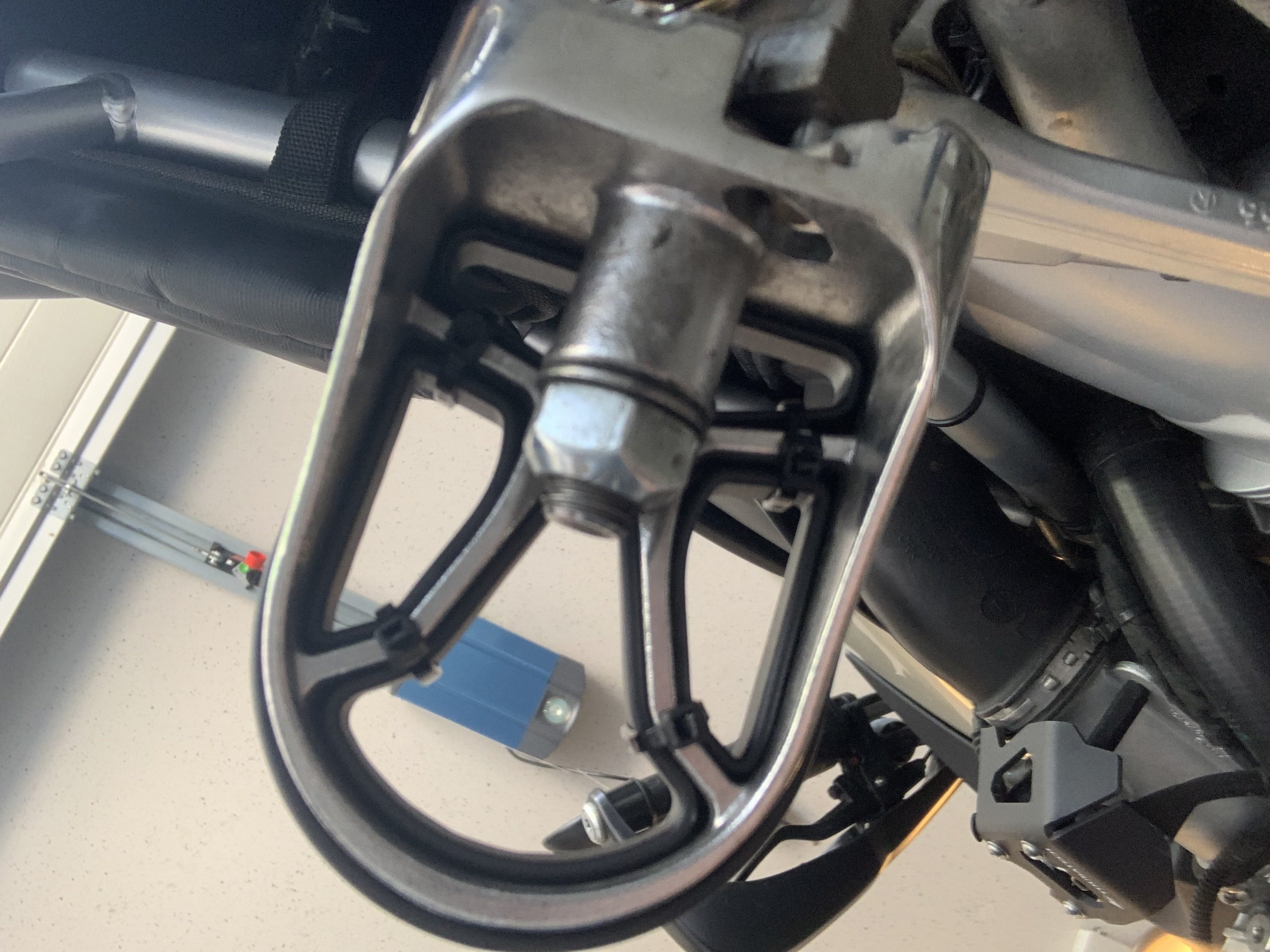

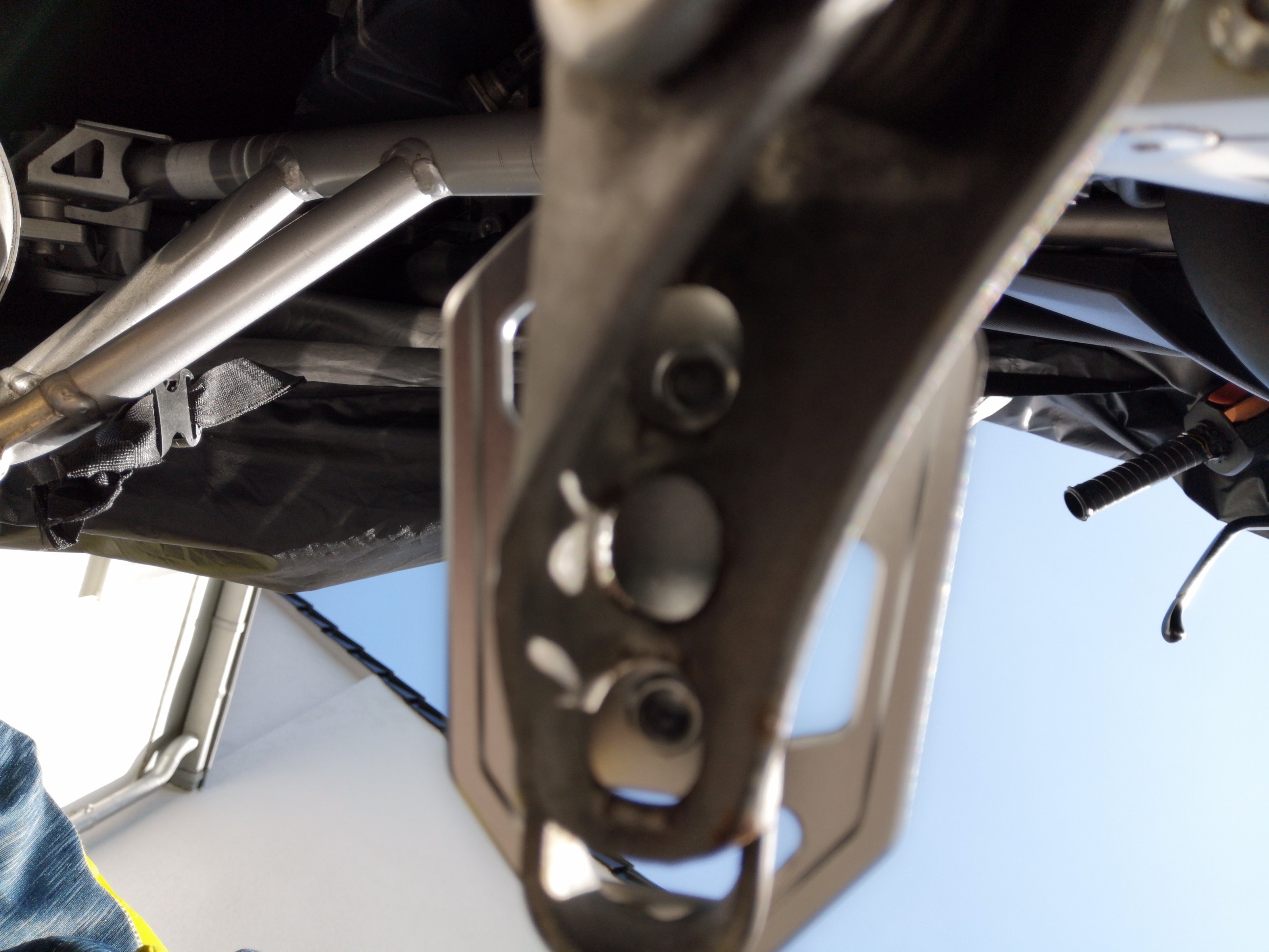

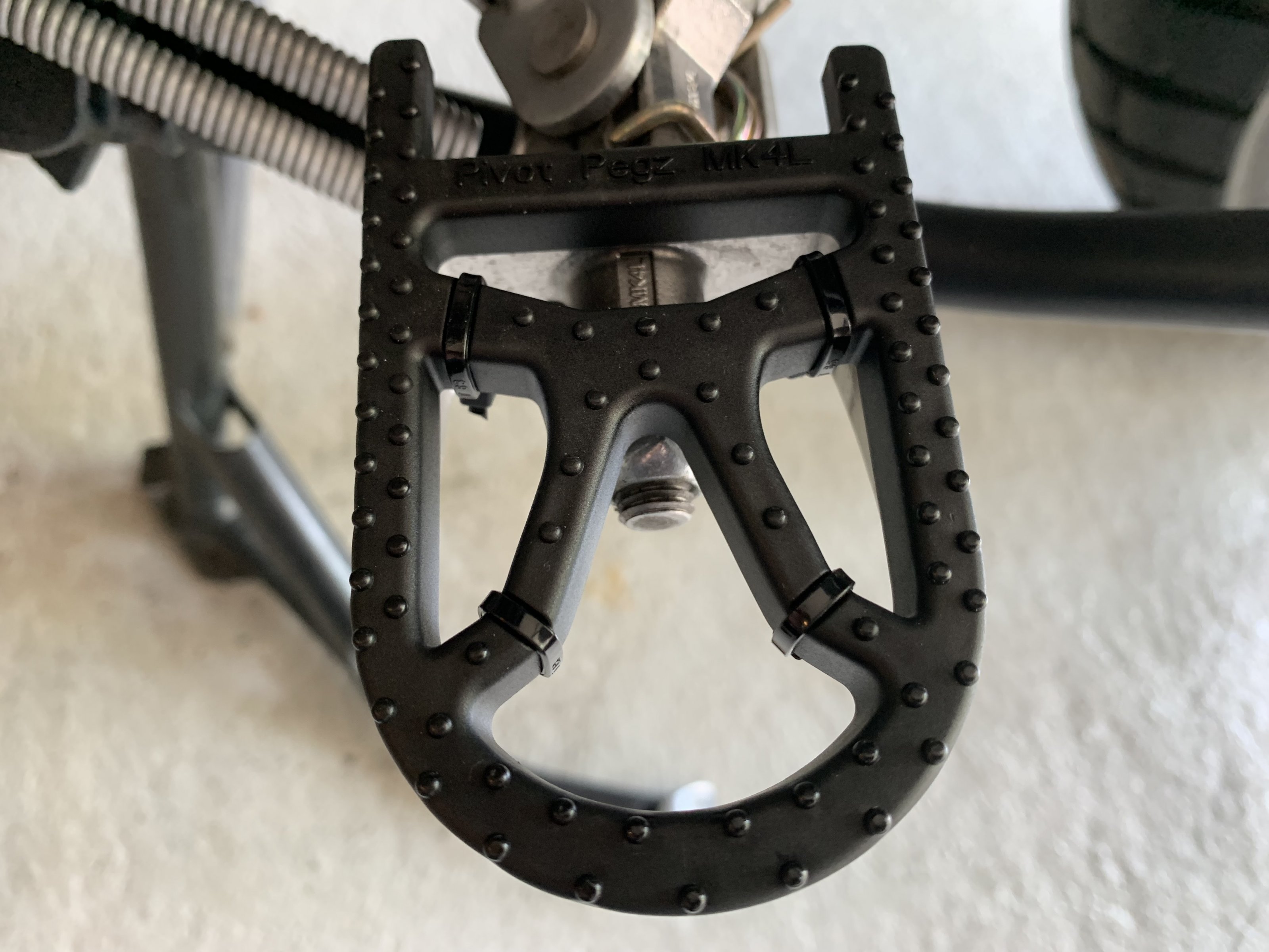

Für die MK4 Pivot Pegz habe ich noch die Topper bestellt.
Warum? Die Zähne der Rasten "fressen" die Sohle der Motorradschuhe/-stiefel doch sehr arg an.
Für den OnRoad- und Schotterbelag-Betrieb sind die Topper gut geeignet.
Sollte es mal doch mehr OffRoad werden, kann man die Topper schnell entfernen.
Die werden einfach mit jeweils 4 Kabelbindern gesichert.
Sieht so aus:

Ist das notwendig (von PP so vorgeschrieben) oder ist das eine Sicherheitsmaßnahme von dir damit du sie verlierst? Sind die so locker?

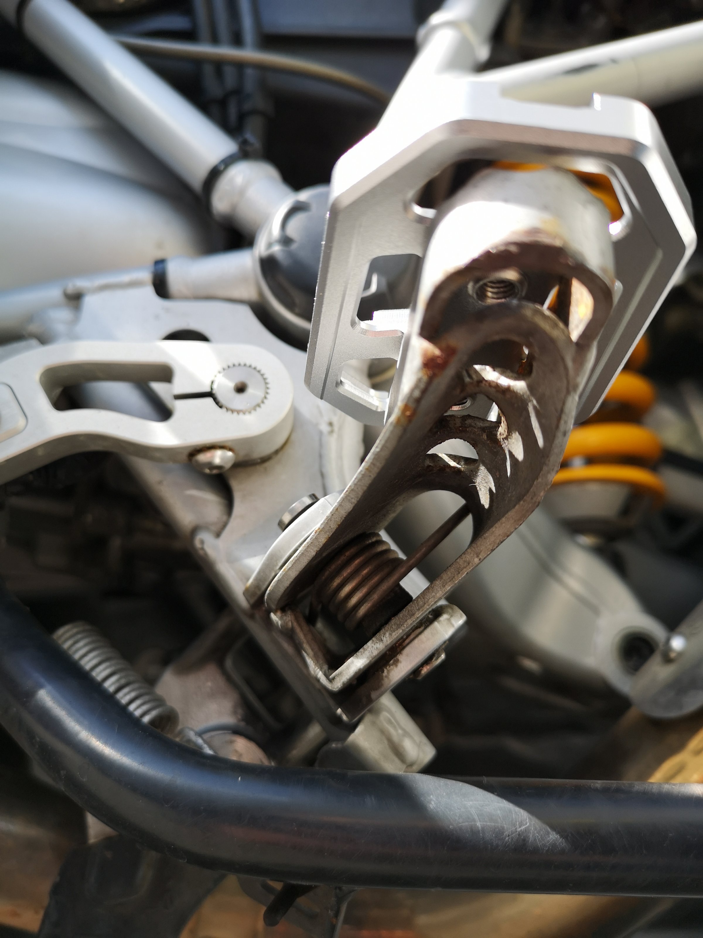

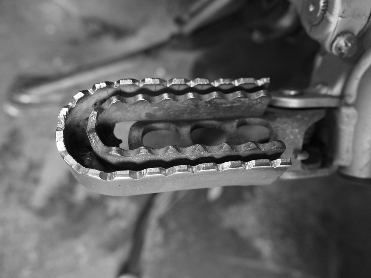

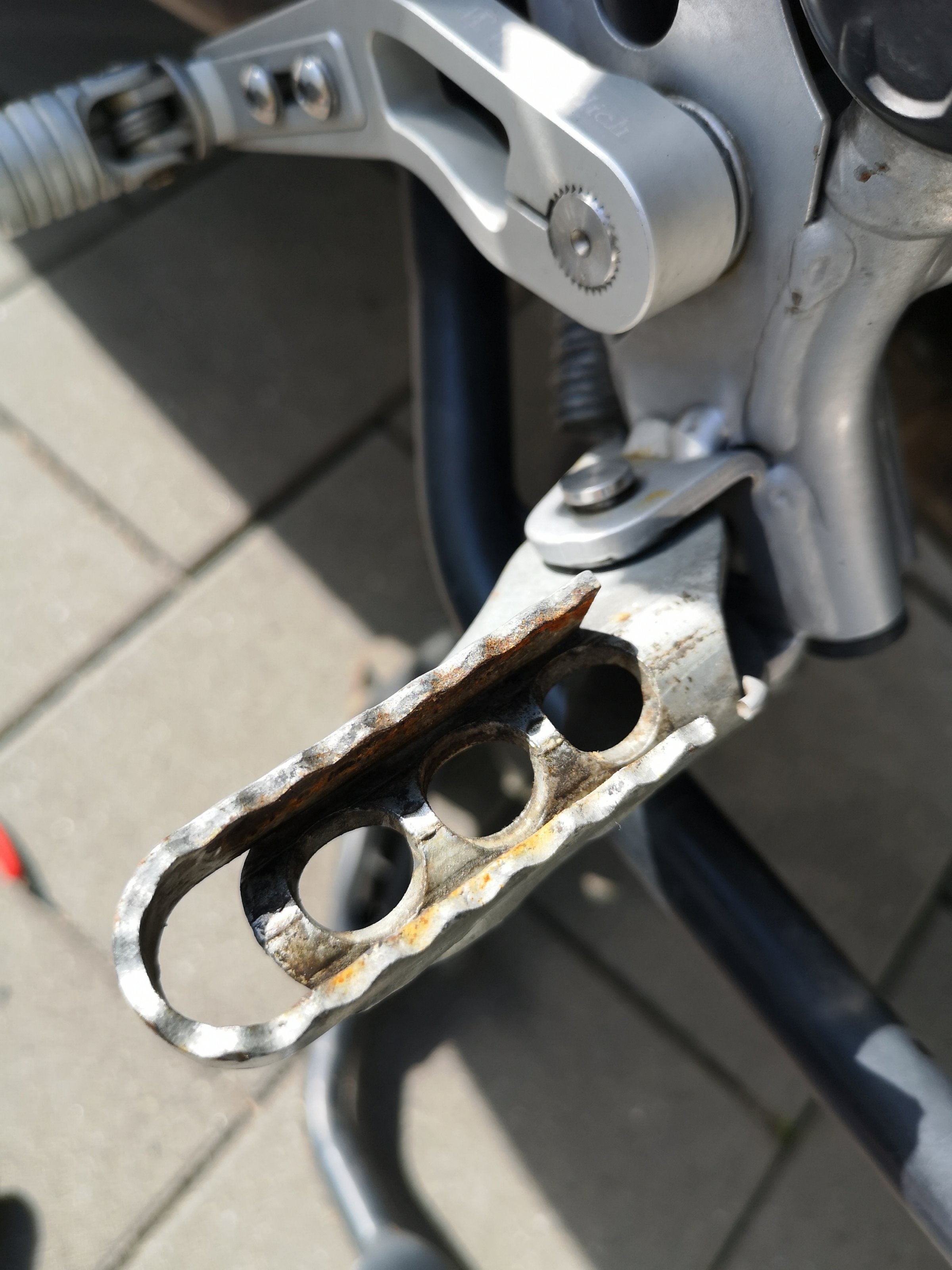

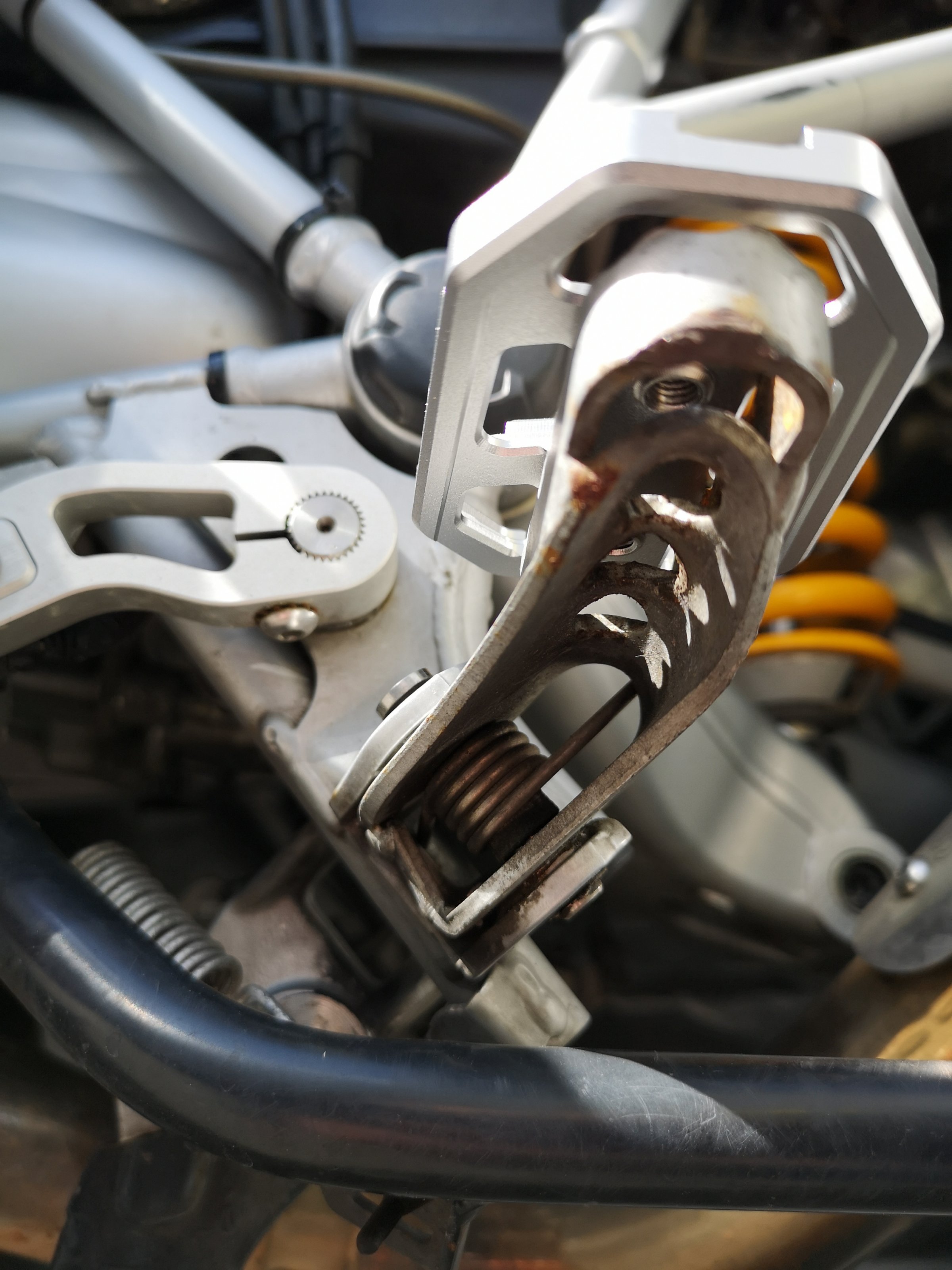

Vielleicht noch ein Tip. Ich hab mir einfach ein Stueck Edelstahlflacheisen
gekauft, ein paar huebsche Adventurezacken reingefeilt (Schlosserlehre rulez)
und dann an die Originalteile angeschweisst.
Anpassbar an jede Schuhgroesse, konkurenzlos preiswert und echte Handarbeit!
Aeh..das Bild ist deshalb in SW weil ich vergessen hatte meine Kamera wieder aus dem
Kuenstlermodus rauszuschalten. :winkky:

Die verlieren sich ohne Sicherung.
Das ist ja so semi.
