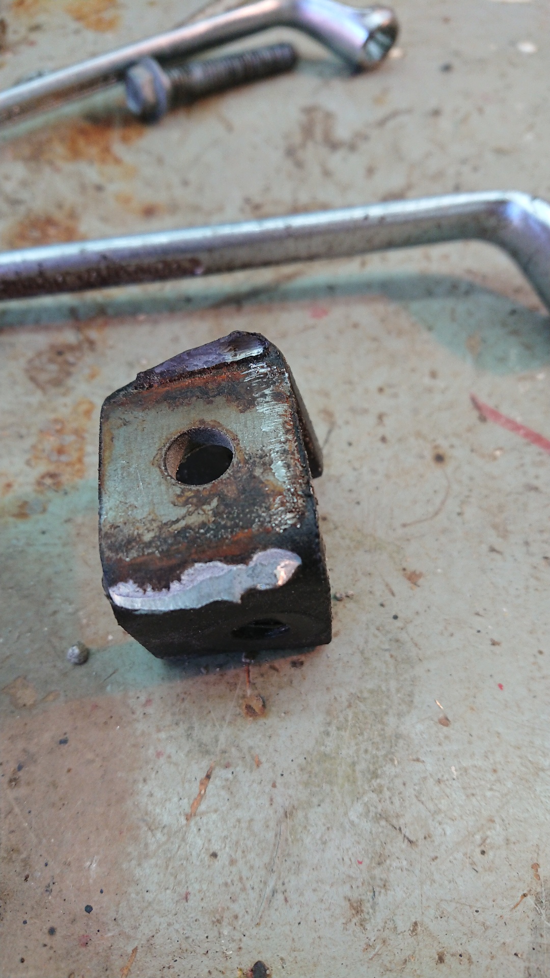

Ich habe z.B. an einer Enduro aus Italien, BJ 2018, eine origiale Raste abgerissen, eindeutig nicht geschweisst sondern "Geheftet".
Das Fahrzeug hatte ~1.400 km gelaufen, der Vertrieb sagte da ich die 1.000 km Inspektion nicht eingehalten habe selber Schuld,
das wäre sonst während dieser aufgefallen..... Aber nun sage ich ja auch nicht das alle Rasten brechen.

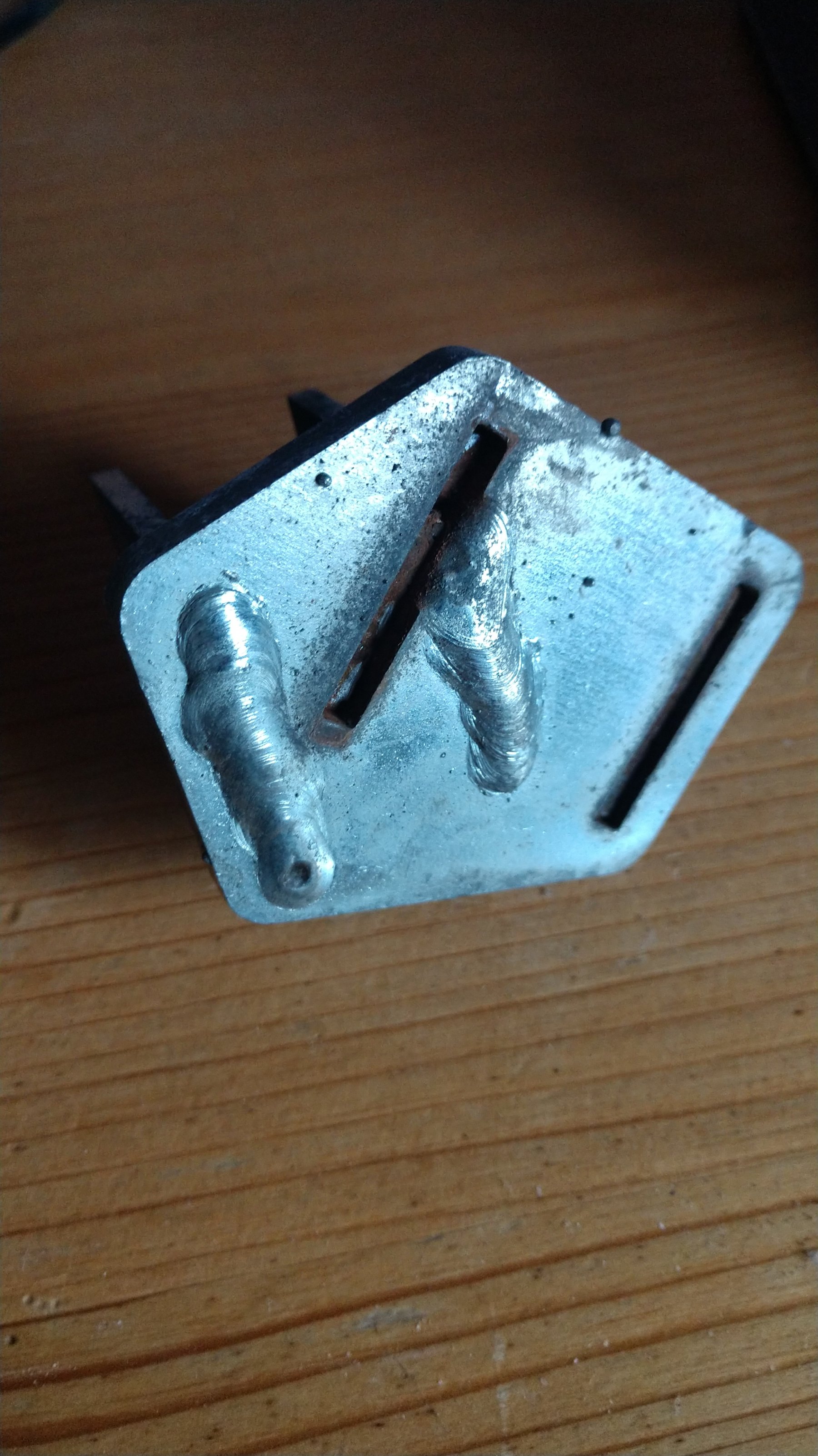

Hier ist der Rest, die Platte die noch am Motorrad war. in den beiden Schlitzen hat der Teil der Raste gesteckt, auf dem der Fuß steht. Die Schweißnaht dazu sieht man nur auf der anderen Seite-
nämlich hier. Ob der, der das zusammengeschustert hat nur den Schlitz zuschweißt oder zufällig auch die eingesteckte Raste trifft ist vor dem Bruch eben leider nicht erkennbar.
In meinem Fall hat er sie nicht getroffen und das ist vorsichtig ausgedrückt Murks. Die Art der Schweißung läßt vermuten daß der "Fachmann" von seiner Arbeit keine Ahnung hatte und folglich ist die Annahme, daß das kein Einzelfalls ist durchaus berechtigt.
In Anbetracht der Folgen eines solchen Bruchs würde ich als Besitzer einer solchen Raste diese jedenfalls sofort abmontieren oder nachschweißen (lassen).
Man kann nur hoffen, daß diese Raste so wie hier nicht mehr verhökert wird.

Das sieht nicht gut aus.
Hier ein Bild meines Rastenhalters, unten die Naht ist abgeschert, da die obere geheftete aufgegeben hat.
Belastung war nur meine Tochter mit 45 kg....

Ja, das ist letztlich auch Murks ab Werk so wie es aussieht. Ist hoffentlich nichts passiert.
Ich schau mir seither solche Teile genauer an.
