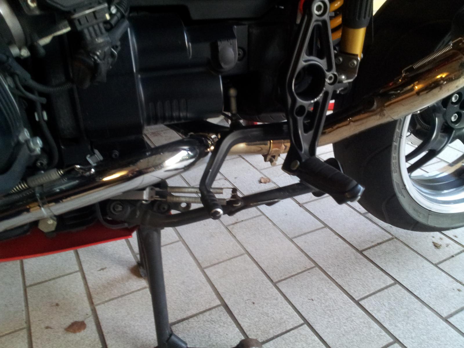

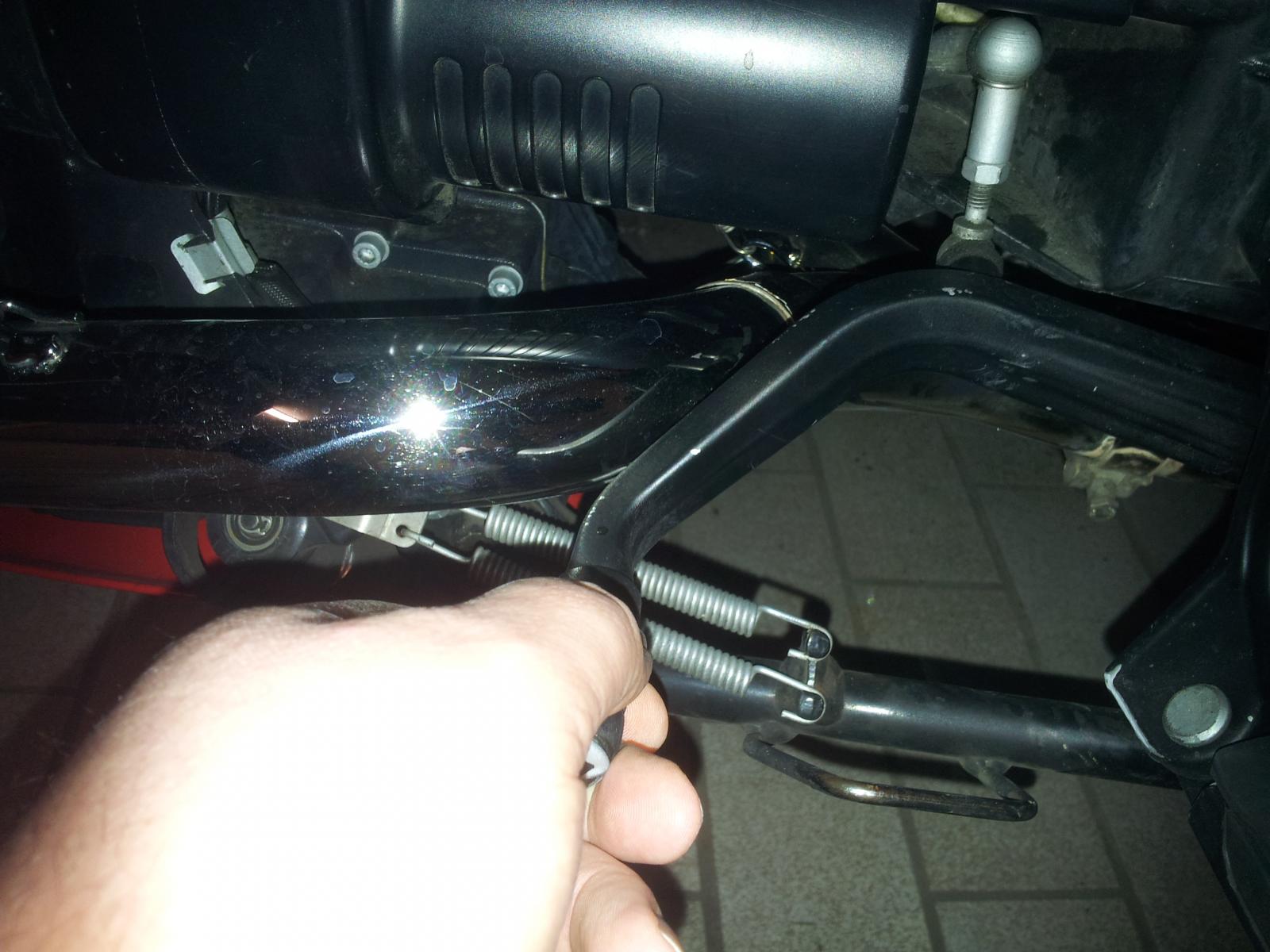

ich hab mir die rockster-fussrasten passend gemacht. sind von der position ähnlich der R100R-rasten, nur ca 1cm höher.
dazu fahre ich den serienschalthebel bei schuhgröße 47/48 ... ohne probleme.
neugierig bin ich aber schon, ob ein anderer hebel noch besser wäre.
der serienhebel geht allerdings schon nur noch um ca 2mm am SR-krümmer vorbei.

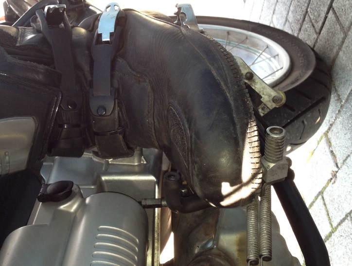

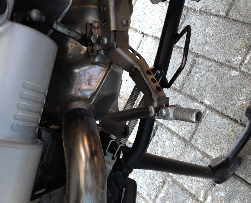

ok, können auch 5mm sein ...

schade dass man deine neuen Rasten nicht sehen kann ...

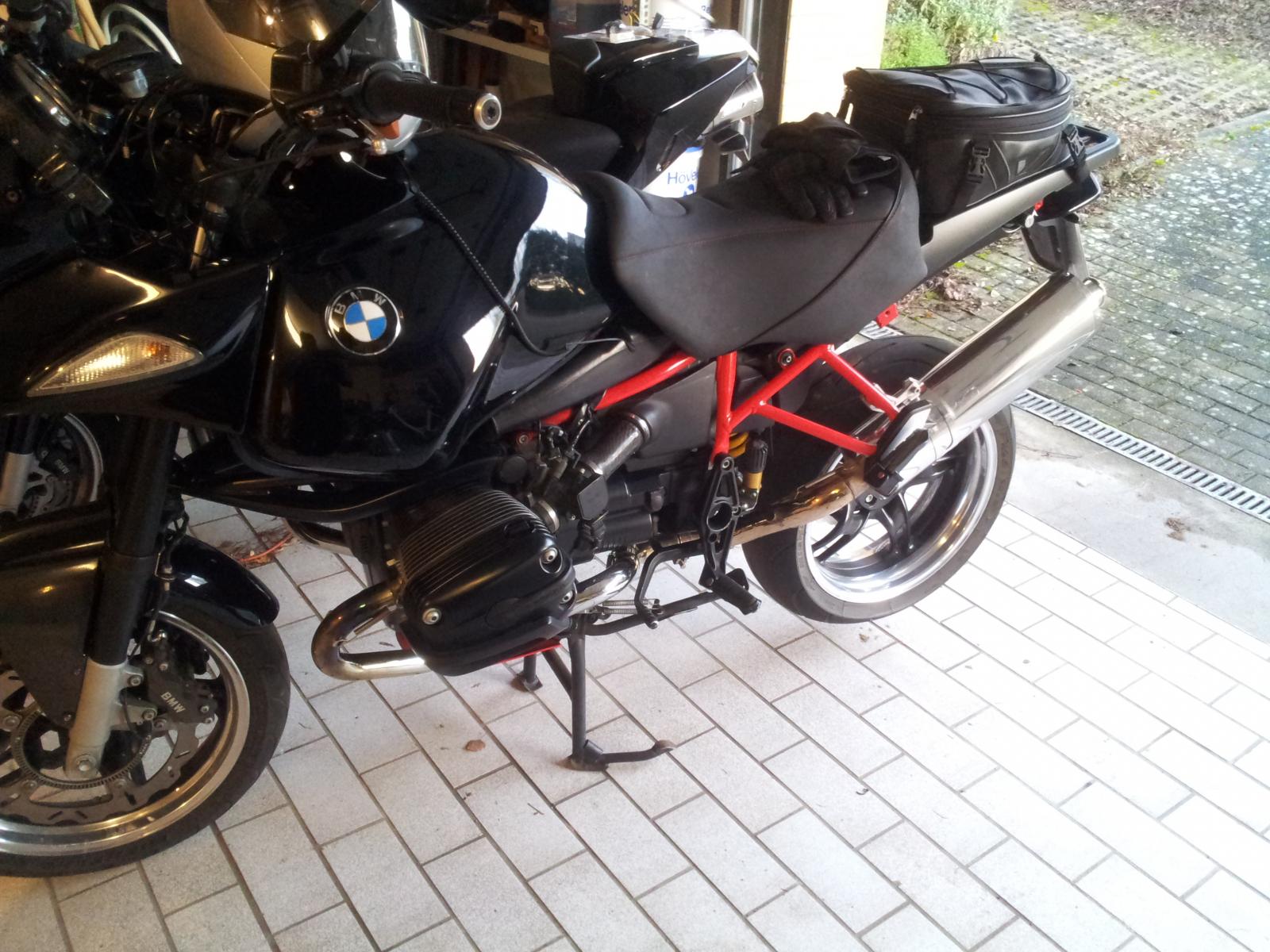

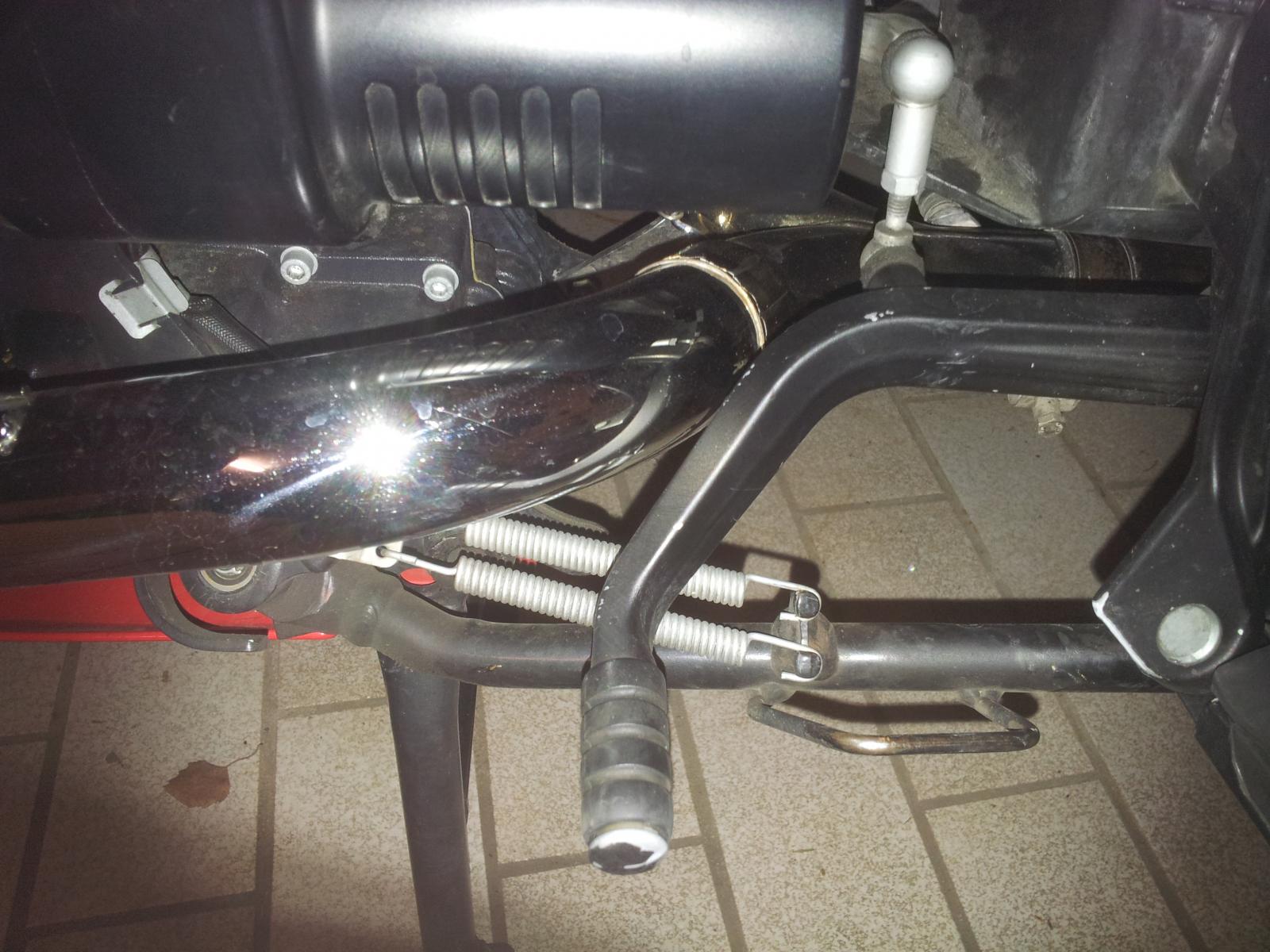

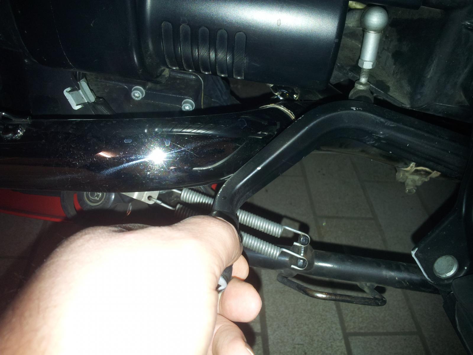

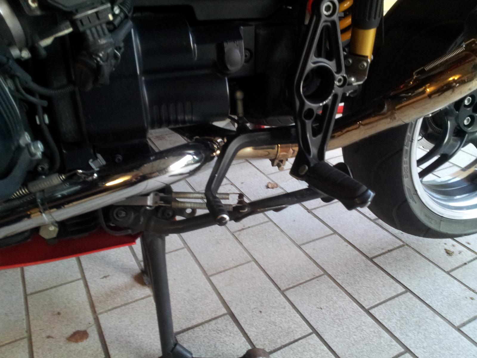

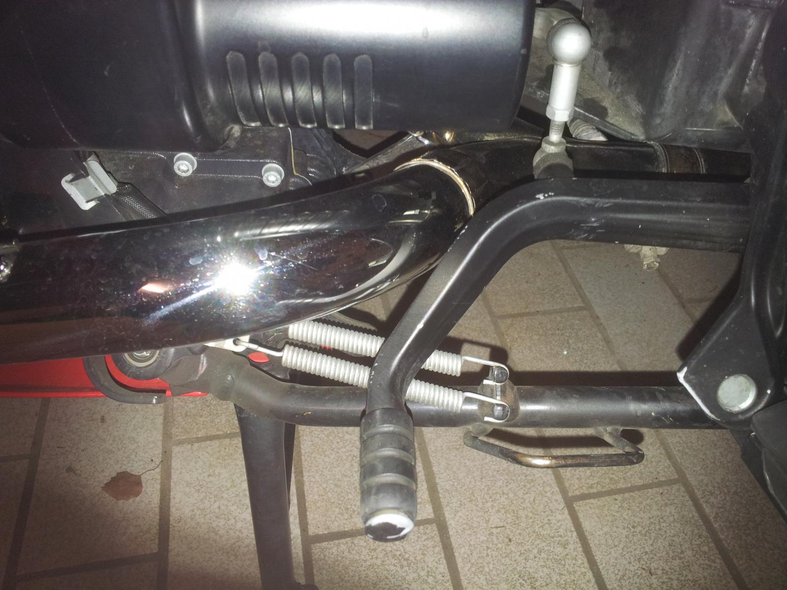

okok ... war grad noch mal in der garage ...

Irgendwie habt Ihr verschiedene Krümmer...
Larsi
Larsi
10.07.2007
32.810
Scheint so zu sein.
Mein Endpott ragt auch etwas weiter nach hinten heraus ...
Ich muss das Ding mal abbauen und schauen ob da alles richtig sitzt.

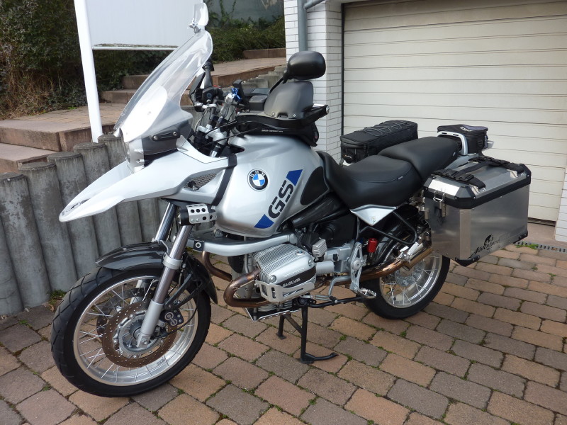

Servus,
ich kenne die Problematik, es ändert sich wirklich viel mit den neuen Puschen...

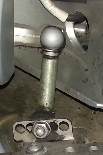

Habe mit Touratech verstellbar und Pivot Pegz einen guten Kompromiss gefunden, der sich auch schnell an anderes Schuhwerk anpassen lässt.
Dann habe ich dem Ganzen noch eine Schalt"Gabel" verpasst, somit brauche ich nur ziehen oder drücken, aber auf jeden Fall den Fuss nicht mehr gross verschieben, speziell in Links-Spitzkehren beim Hochschalten unschlagbar.
Weder Rennleitung noch Plakettenkleber hatten bisher ein Problem damit...
Ist in einer dreiviertel Stunde gebaut und montiert. Die üblichen Ausrüster hat es leider nicht interessiert, wurde aber mittlerweile von vielen, die es gesehen und probiert haben, nachgebaut
Grüsse
Rainer
Touratech mit Schaltgabel mit Stiefel.jpgTouratech mit Schaltgabel ohne Stiefel.jpg

Man muß nur sehen das die Umlenkungen rechtwinklig sind, dann geht das Schalten sehr leicht.
Ich habe auch eine etwas längere Augen-Augen Schraube am oberen Ende, gibt es im LKW Zubehör.
Ich denke so ein Zentimeter länger sonst ist man auf der letzten Gewinderille.
Das ist kein Dreck, sondern alles gut mit Fett gefüllt damit nichts auswäscht.
