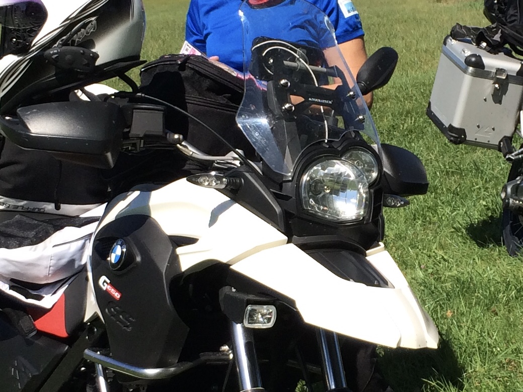

So sah das dann aus, ein besseres Bild habe ich leider nicht.
