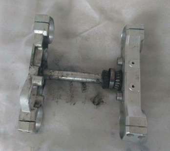

ich habe mir eine gebrauchte Gabelbrücke gekauft.
Mit welchem Verfahren kann ich diese reinigen lassen. Sandstrahlen kommt nicht in Frage. Was für Möglichkeiten gibt es?

Ist sie lackiert?
Wenn nicht, Elsterglanz oder Nevrdull.

Oder mit Natrium Hydroxid (Soda) strahlen, wenn Trockeneis nicht verfügbar.

Danke für die Angebot und ich habe hier fast um die Ecke einen Betreib, der das mit Trockeneis anbietet und sich auch darauf spezialisiert hat. Das werde ich mal probieren.

Meine ist verbogen und laut BMW ETK sollte diese auch noch lieferbar sein. Nun hat sich heute aber herausgestellt, dass BMW einen Fehler im System hatte und die Gabelbrücken seit 2020 nicht mehr lieferbar ist.
Ich habe nun eine gebrauchte in Polen gekauft und die muss etwas hübsch gemacht werden.

Wenn du sie strahlst, sollte die Oxidschicht weg sein. Ich würde mir Gedanken machen, wie ich die Oberfläche behandle, damit sie hübsch bleibt.
Eloxieren wäre eine Möglichkeit, aber das setzt eine entsprechende Aluminiumqualität voraus. Ich kann dir aber leider nicht sagen, ob das Original Eloxiert ist. Fragen beim Eloxierer vor dem Strahlen würde helfen.
Pulvern wäre eigentlich immer möglich, dann aber die Sitze an den Standrohren abkleben.

Trockeneisstrahlen ist doch absolut materialschonend.

Na denn. Ich wusste nicht, dass es so schonend ist.

Vermutlich ist die Brücke natur eloxiert. Wird die Eloxalschicht beschädigt oder gar entfernt fängts an zu korrodieren. Ist nicht so schlimm, bei einem meiner Motorräder (Oldtimer) sind die Standrohre Alu glänzend poliert, die muss ich halt ab und an wieder polieren, aber wehe ich würde mal im Winter fahren, dann wird das ganz schnell richtig übel.
Hier in diesem würde ich entweder
1. nur sauber machen mit Bremsenreiniger, Polierbürste für die Bohrmaschine zusammen mit Autosol. Kleine Kratzer in der Eloxalschicht verschwinden und das Ganze ist wieder hübsch
2. Gibt es bereits tiefe Kratzer durch die Schicht, würde ich sandstrahlen und pulverbeschichten mit gewünschter Farbe, das hält dann die nächsten 30 Jahre :wink:

Meiner Meinung nach viel zu teuer, ohne genau zu wissen was es kostet. Aber Google sagt €200/Std als Richtwert
30-50 Euro will der Anbieter haben und ich kann darauf warten und gleich wieder mitnehmen.
Ist den nun das Trockeneisstrahlen die beste Möglichkeit zur Oberflächenreinigung?
