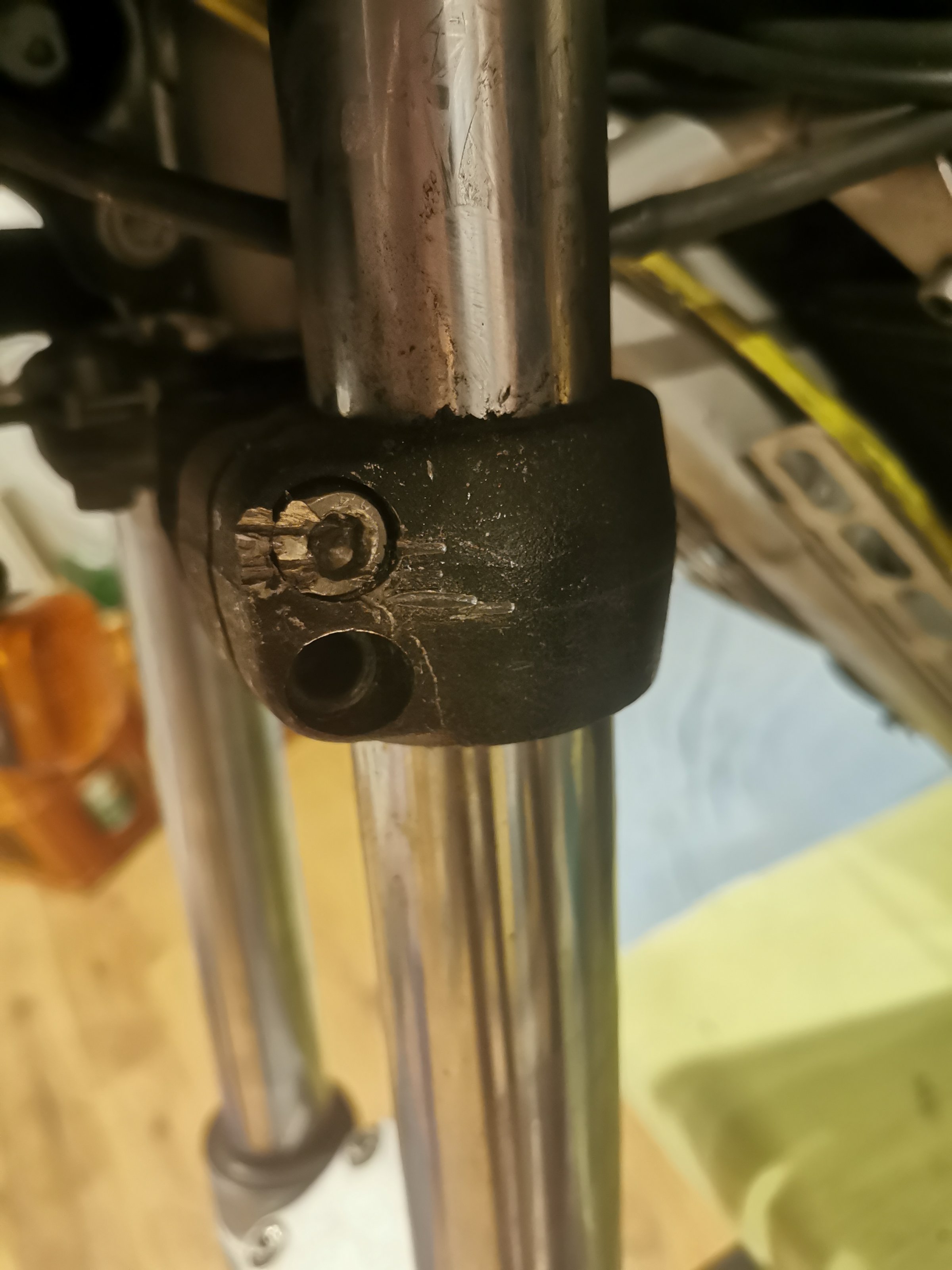

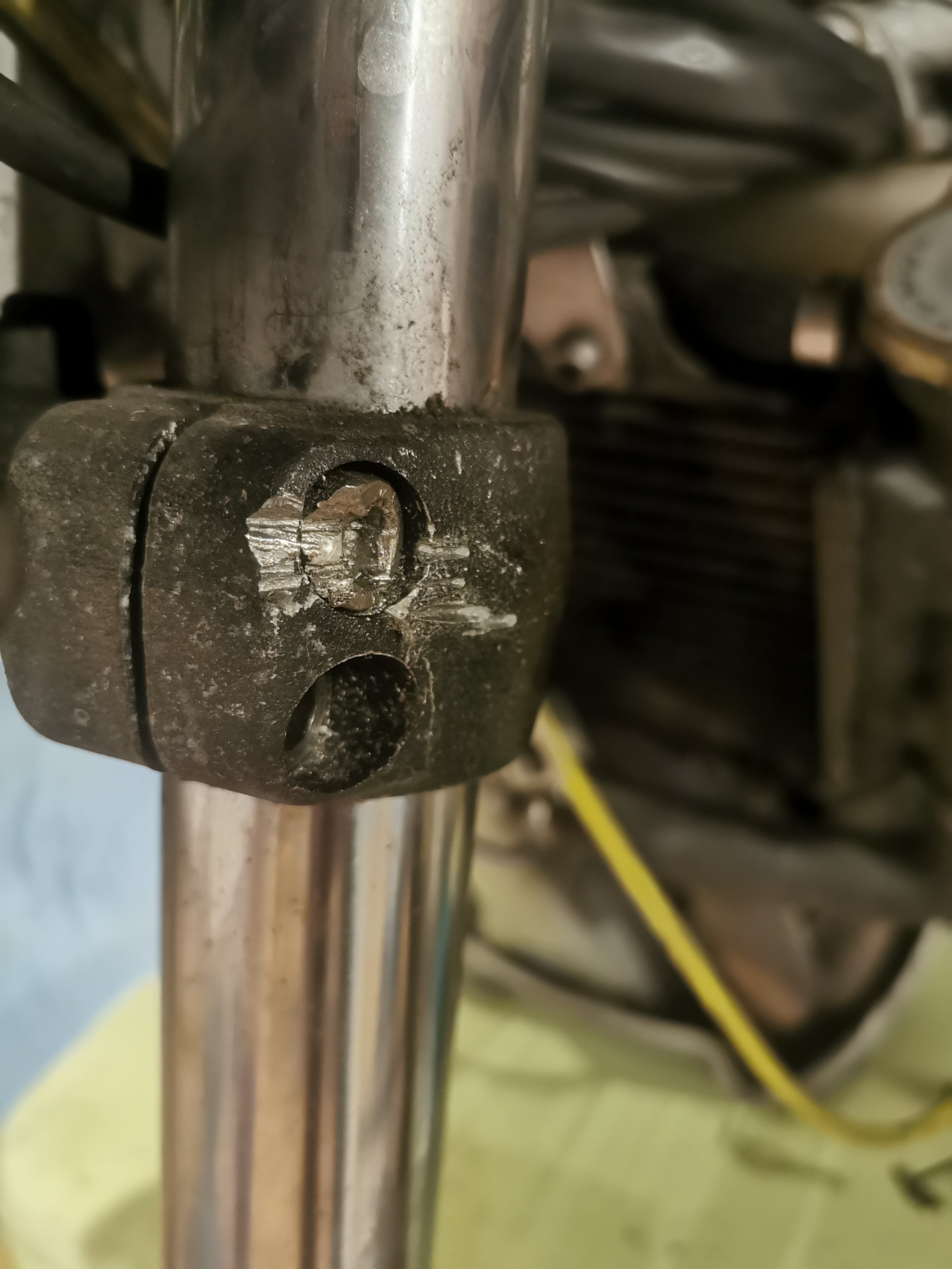

Hi Leute bin neu hier im Forum,
Ich wollte heute die Simmeringe der Gabel tauschen.
Musste dann leider bei einer Schraube (Imbus) feststellen daß diese rund-gedreht ist, siehe Bild.IMG_20210407_223922.jpg
Hat jemand eine Idee?!
Sie scheint fest zu sitzen. Mit Wärme hatte ich es versucht, leider erfolglos.
Für Tipps bin ich dankbar
Beste Grüße ✌🏼

Beim 6er Inbus kann man sich oft mit einem Torx behelfen.
Alternativ und besser ist meist eine Vielzahnnuss (Inbus mit 12 Torxen).

Na, wenn du schon so grob rangehst, kannst du auch eine Schraube draufschweißen lassen...

hier hat schon einer ordentlich dran rum geklopft? meissel? , dann leicht anbohren und links ausdrehen

Ich habe leider nicht die Möglichkeit zu schweißen...
Aufbohren, mit Bohrmaschine und Metallbohrer taugte auch nichts 😏
Vielleicht ein anderer Bohrer?! Oder Bohrmaschine zu schwach?
Was für ein Material ist die Schraube?
wenn es derselbe Schraubentyp wie am Stabilisator sind, ist es eine 10.8-Schraube, die nicht leicht auszubohren ist.
Ich hatte das Vergnügen am Stabilisator ....
da braucht man einen hochwertigen Bohrer, mit der unbeschichteten HSS-Baumarktqualität kommt man da nicht weit. Leistung der Bohrmaschine ist nicht entscheidend.
Das ist gut möglich.
Gibt es da eine Empfehlung welche Bohrer geeignet sind ?! Bin leider nicht vom Fach 🙈

Torx einschlagen oder ausbohren. Je nach Gewinde Durchmesser Stufenweise aufbohren. Möglichst genau das Zentrum der Schraube treffen. Wenn das ein 6er Inbus war nimm einen 6mm HSS Bohrer (nicht unbedingt vom Aldi) und Bohr vorsichtig in den vermurksten Inbus. Aber nur so tief das die Bohrerspitze eine Zentrierung der Mitte macht. Dann nimmst du einen 4mm Bohrer und bohrst ca. 15mm tief in die Schraube rein. Vorsichtig, mit Geduld, Bohrmaschine langsam laufen lassen. Je nach Gewindedurchmesser nimmst du jetzt stufenweise einen Bohrer ca. 1mm größer im Durchmesser.
Kerndurchmesser einer Schraube ist Nenndurchmesser x 0,8.
Heißt Gewinde:
M6 = Bohrung 6x0,8=4,8mm
M8 = Bohrung 8x0,8=6,4mm
Das sind jeweils die Durchmesser wo der Kopf dann abfallen müßte ohne das Gewinde unnötig zu beschädigen. Wenn der Kopf ab ist sollte kein Zug mehr auf der Schraube sein und man kann es mit einem linksausdreher herausdrehen.

War das ein Baumaschinenschlosser? Aber selbst die bekommen es wohl kosmetisch ansprechender hin.
Falls das wirklich eine 10.8er Schraube ist, macht es mit HSS keinen Spass, dann hilft ein HM-Bohrer ( Vorsicht, spröde)

Ich glaube nicht das es eine 10.8 Schraube ist. Kann man leider auf dem Schrauben Kopf nicht mehr wirklich erkennen, scheint aber eher was aus Edelstahl zu sein. Ich weiß auch nicht wie hoch das Anzugsdrehmoment der Schrauben an der 650er ist. Aber wohl nicht so hoch das es eine 10.8 Schraube erfordert.
10.8 läßt sich problemlos mit einem HSS Bohrer bohren. Relativ geringe Drehzahl (also nicht 2000U/min oder was auch immer die Bohrmaschine so hergibt) sondern eher 300-500 U/min. Keine Hartmetall Bohrer nehmen, die brechen viel zu schnell. Und wenn der abgebrochene Bohrer da drin steckt ist das Mist. Wenn man Erfahrung hat kann man das so versuchen. Andere Möglichkeit ist mit einem feinen Eisensägeblatt oder mit einem Dremel mit kleiner Trennscheibe, die Schraube durch den Spalt der Klemmung zu durchtrennen. Ist aber auch nur was für Leute mit ein wenig Gefühl.
Der jenige der das bisher vermurkst hat war jedenfalls nicht vom Fach und Gefühl war da auch keins.
Habe es mit einem hss-bohrer probiert, allerdings komme ich da nicht weiter. Danke für den Tipp, ich habe mir jetzt HM Bohrer bestellt. Hoffe da werde ich mehr Erfolg haben.

Larsi seine Frage ist berechtigt. Eine Schraube der Festigkeit klasse 10.2 wird schwierig. Wenn dann eher 10.9.
Wenn man das Bild groß zoomt kann man eine Bezeichnung erkennen die A2 bedeuten könnte. Dann wäre das eine Edelstahlschraube geringer Güte. Ob die original da hin gehört weiß ich nicht, bezweifle ich aber. Wenn man so eine "butterweiche" VA Schraube nicht mit einem
HSS Bohrer durchbohren kann (Bohrer scharf, Drehrichtung der Bohrmaschine beachten :wink:)
sollte man besser die Finger von Fahrwerksteilen lassen.
