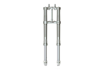

hallo zusammen
weiß jemand ob die Gabelbrücke und die Tauchrohre der 800er an die 700er passt? Lenkopflager müsste doch das gleiche sein...
Danke schon mal.....

Ja, passt. Mein Freundlicher BMW Stipper hat aus einer 700er und 800er eine 700er zum Enduro fahren gebaut.

danke....
hab in der Zwischenzeit Rahmennummer Bremssattelnummern Lenkkopflagernummern miteinander verglichen sind alle identisch
also müsste es passen
