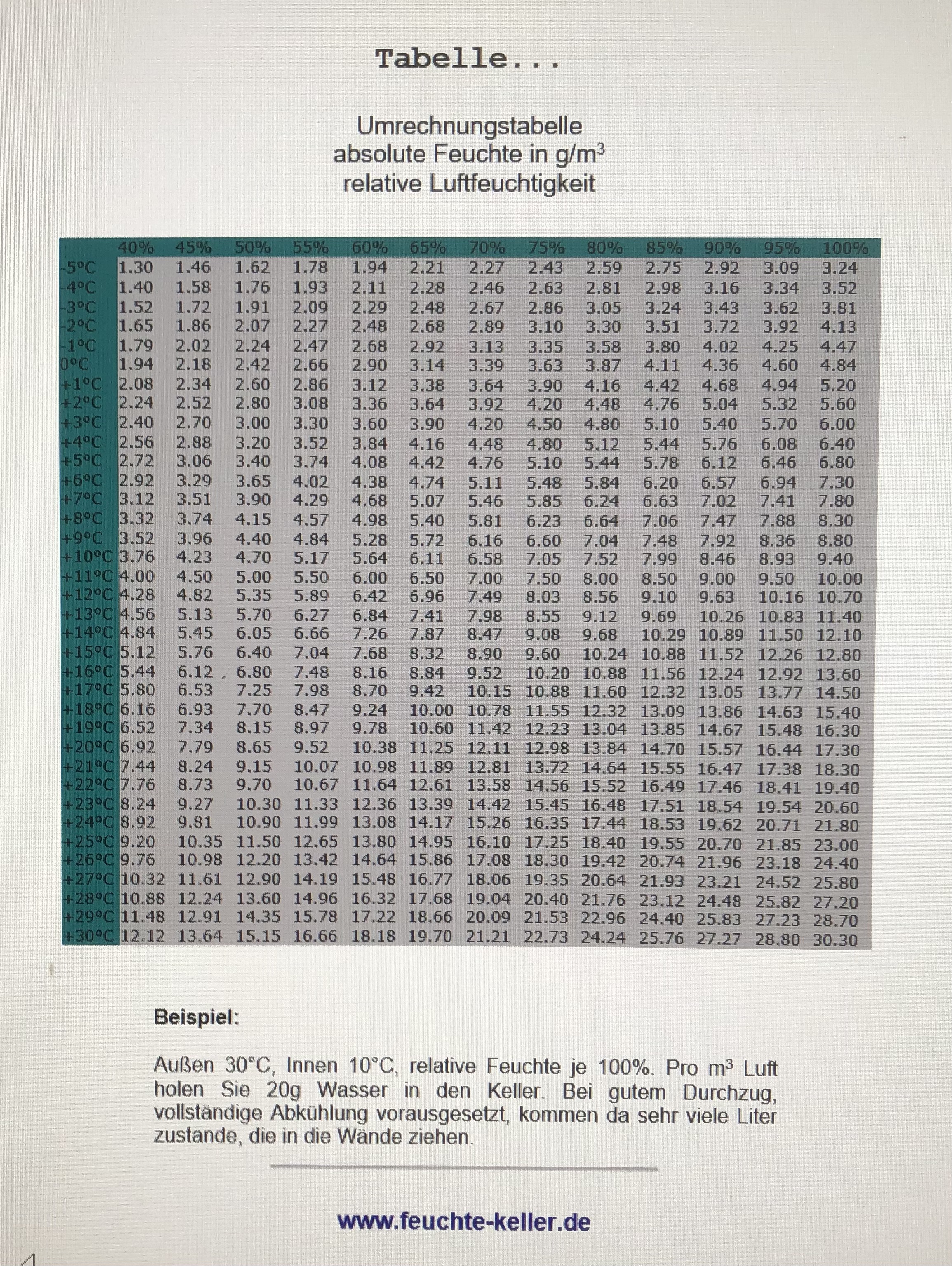

Diskutiere Garagenthema: Drinnen deutlich kälter als draußen - wie verhindere ich, dass drinen alles feucht beschlägt? im Smalltalk und Offtopic Forum im Bereich Community; Hier mal eine Tabelle, die darlegt wieviel Feuchtigkeit man sich bei verschiedenen Temperaturen ins Gebäude holt🤔 Gruß HG

Um es mal korrekt zu sagen...Sobald der Taupunkt der umgebenden Temperatur höher ist, als die der Metallgegenstände, findet dort eine Taupunktunterschreitung statt. Das hat mit der Lufttemperatur erstmal wenig zu tun. Und die Luft kühlt sich durch die kalten Gegenstände auch nur unwesentlich ab, dafür ist die thermische Masse zu gering. Aber Frank hat es in #58 korrekt beschrieben.....
Gruß HG

[OT] Eine Anzeige/Angabe in g/m³ wäre hier aber wesentlich zielführender, weil Temperatur unabhängig :zwinkern:

Eben. Deswegen ist die Angabe der RF fast nie zielführend, weil sie nicht die korrekte Menge an Wasser in der Luft wiedergibt. Die ändert sich nämlich nicht mit der Temperatur, nur die Auswirkungen sind temperaturabhängig.
Deswegen wird in der Industrie bevorzugt der Taupunkt gemessen, idealerweise mit einem Taupunktspiegel. Und die Umrechnung auf g/m³ ist ein guter Messwert, der auch eine Aussage hat. :zwinkern:
