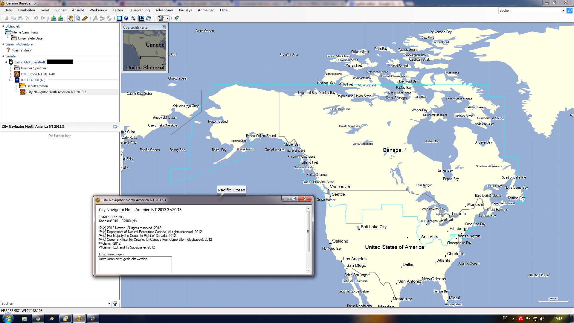

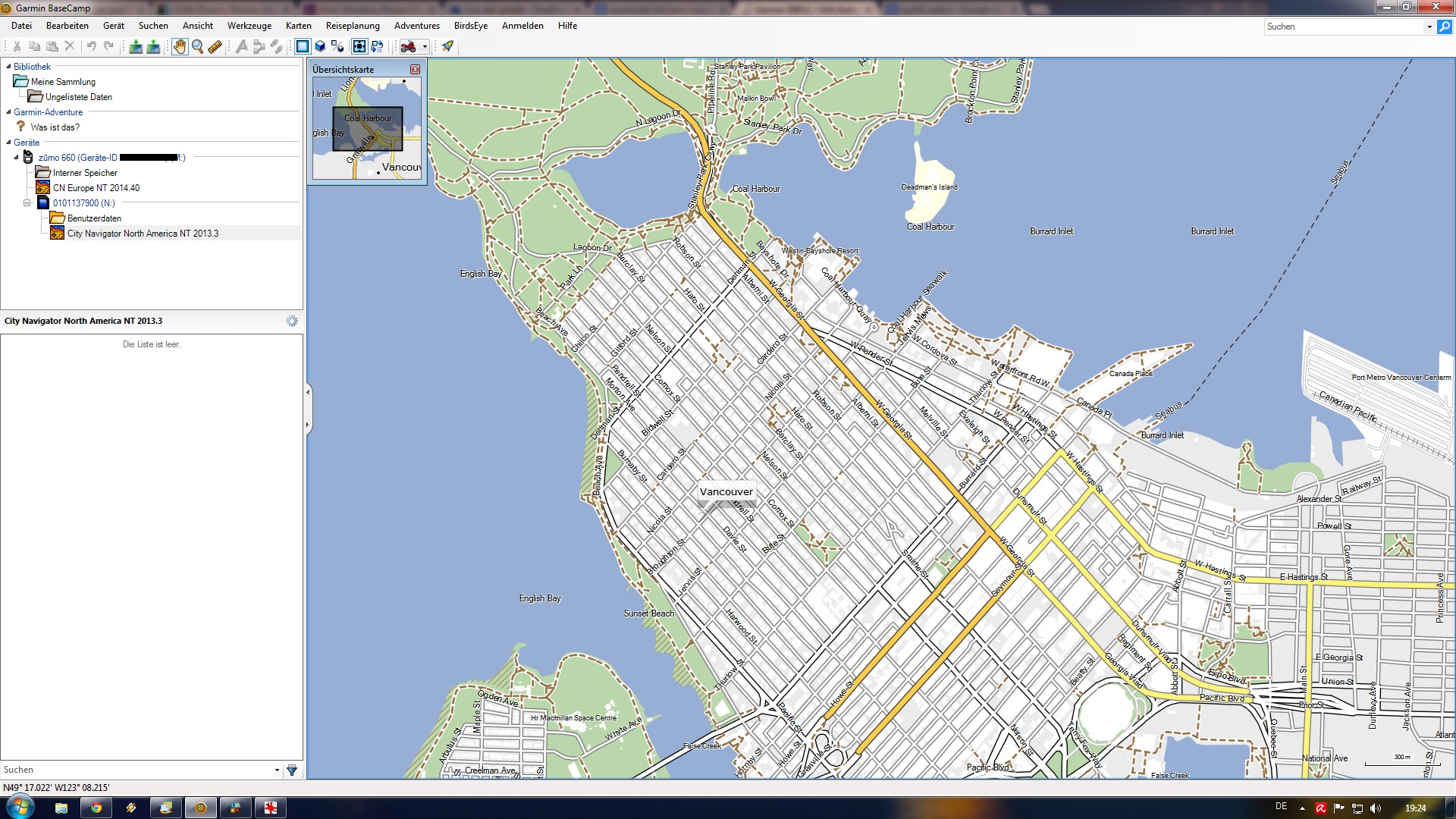

Ehrlich gesagt haben wir unseren Kanada Trip recht spontan durchgeführt, ohne irgendwelche Routen vorab zu planen.
Wir haben grob nach Papierkarte navigiert und das Navi sozusagen als Unterstützung oder in Städten genutzt.
Hier ein Screenshot für Dich. Basecamp hat die Karte auf der MicroSD (eingelegt im Navi) kurz eingelesen und schon konnte man darauf zugreifen.
