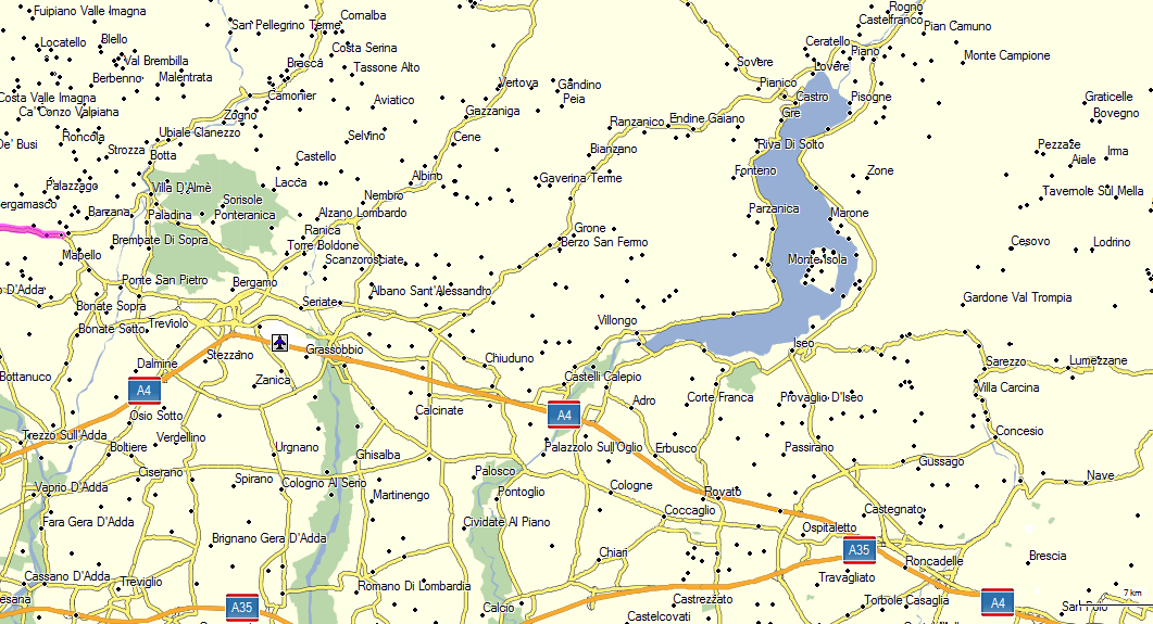

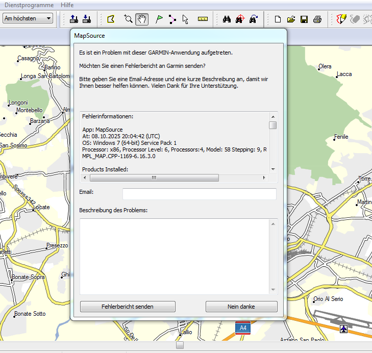

moin zusammen ,
ja ich plane noch mit MS ,
ich bin gerade dabei einige Touren in"s Tessin und umgebung zu planen , bin bis unterhalb vom Comer See gekommen
dann steigt das System mit diesem Fehler aus und schließt das MS ,
ich habe es ein paar mal Versucht immer das gleiche , dann habe ich versuchsweise eine Tour
vom Caldonazzo See bis rüber Richtung Bergamo gemacht , hat alles funktioniert bis auf höhe Iseo See und
zack kam wieder die Meldung und MS wird geschlossen .
einer eine Idee ??

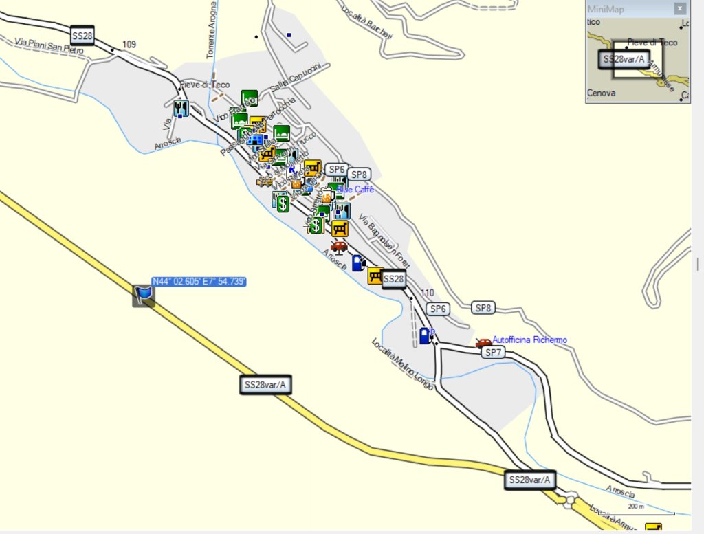

Wie es der Zufall will, habe ich heute auch Probleme mit MS. Wenn ich eine bestimmte Kartenstelle länger anschaue, stürzt es ab. Keine Ahnung, warum.
Es geht um die Stelle bei N44° 02.591' E7° 54.734' im 200 Meter Maßstab. Wenn das mal jemand probieren möchte, wäre ich interessiert, ob sein MS auch abstürzt. BC hat kein Problem damit.
Ich habe auf meinem Windows 10 PC die Karte NTU 2026.20 installiert. Diese wird von MS und BC verwendet.

Da stürzt nichts ab. Win11, MS 6.16.3, NTU 2026.2
Ups, Nachtrag: Nachdem ich Basecamp, welches zeitgleich geöffnet war, geschlossen habe, kam in MS eine Fehlermeldung und das war es dann.
Den Wegpunkt habe ich nicht direkt in MS hinbekommen und deshalb den Umweg über Basecamp gewählt.

Die Fehlermeldung ist das Absturz-Protokoll verbunden mit der Frage, ob es an Garmin geschickt werden soll, richtig? Der Absturz von MS passiert auch nicht sofort, wenn man die Stelle anschaut, sondern erst nach ein paar zig Sekunden. Dein Nachtrag hört sich genau so an, wie es sich bei mir darstellt.
Ich habe Win10, sonst alles wie du.

So ist es. Bei Zoomfaktor 200m. Mit NTU 2026.3 kommt die Fehlermeldung bei 150m Zoom
