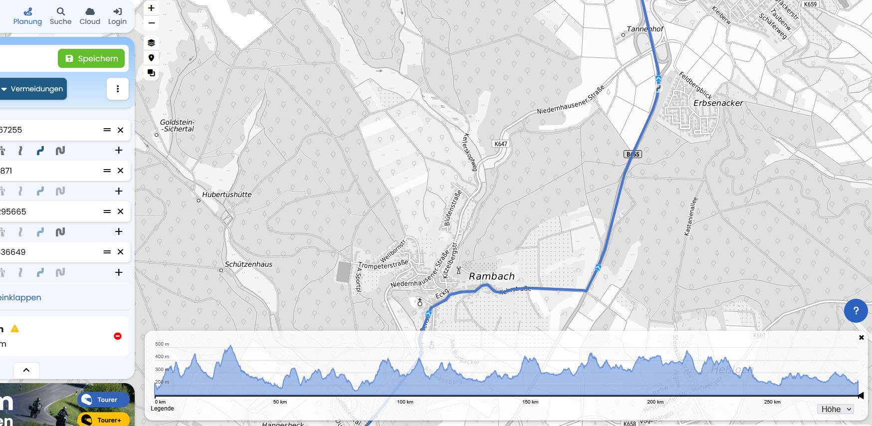

Screenshot:
rot ist ja meine Strecke !!
nach dem Import:
wo ist mein Fehler ??:confused:

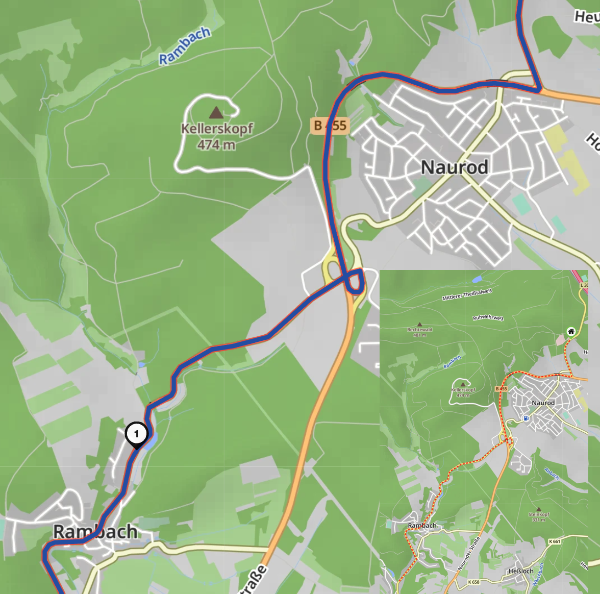

dieser Track von mir ist nicht aufgezeichnet sondern in BC erstellt worden aus einer Route
276km
und der erstellte Track hat dann 3915 Trackpunkte
und in diesen Teilstück oben im Bild sind es schon über 30 Punkte !!
die werden schon beim hochladen einfach ignoriert meiner Meinung nach oder ?
ich habe ja da nicht auf Neuberechnen oder so geklickt !!

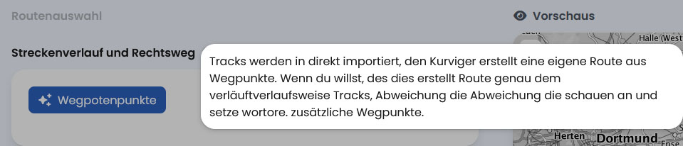

ich habe es ja durch das klicken dieses Fragezeichen erklärt bekommen
wenn ich auf meinen ursprünglichen roten Track dort klicke
schafft es das Programm ja auch auf 99%

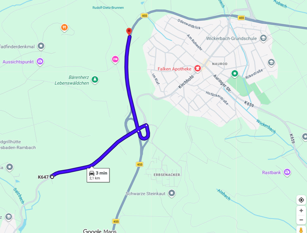

Der Track stimmt nicht.
Was soll da nicht stimmen ?
so ist da die Straßenführung !!
rechne mal von 50.127173499746185, 8.287518975576988 nach
50.13768208790319, 8.291896340399878 und gucke wie er bei dir so fährt !
oder halt mit google maps:

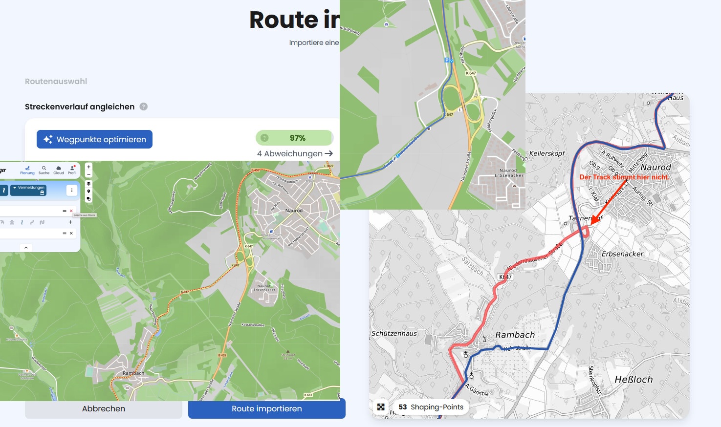

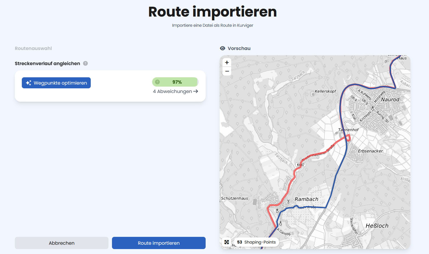

GSF
GSF
11.02.2025
546
Import als Route, da fährt Kurviger nicht durch Rambach.
Möchte man durch Rambach muß man einen SP setzen.
Import als Track im Overlay stimmt es 1:1
