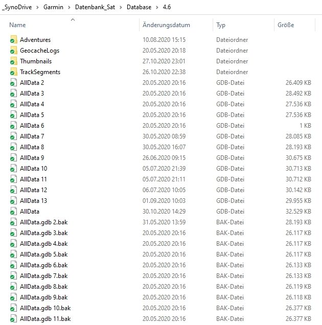

Dazu eine ergänzende Frage:
Bei (m)einer Cloud-Umstellung ist mir aufgefallen, dass Basecamp in seiner "Datenbank - Database - 4.6" enorm viele Dateien speichert.
Z. B. die AllData.gdb xx.bak, jeweilige Größe ~30.000 KB, bisher ~1.000 mal und die Datei FolderData in gleicher Menge aber nur wenige KB.
Platz habe ich genug auf meinen Rechnern, frage mich dennoch ob diese jeweils ca. 1.000 Dateien sein müssen?

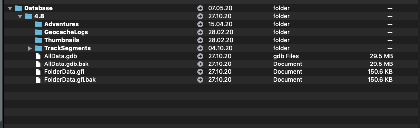

Du kannst davon ausgehen, dass nur die "alldata.gdb" und "folderdata.gfi" gebraucht werden, der Rest sind Backups.
Verschiebe den Rest doch mal in einen Ordner außerhalb des Garmin-Ordners und starte BC. Wenn dann keine Meldungen kommen und alle Daten vorhanden sind, kannst du davon ausgehen, dass das nur Backups sind und BC die nicht mehr braucht.
Wenn du auf eine neuere Version von BC umsteigst, legt BC dann die Ordner 4.7 bzw. 4.8 in Database an, dann brauchst du 4.6 gar nicht mehr. Da aber die alldata.gdb mit Datum heute geändert wurde, gehe ich davon aus, dass du noch mit einer älteren BC-Version arbeitest.
Ich habe in BC leider noch keine Option gefunden, mit der man die Anzahl oder das maximale Alter der Backups einstellen kann.
Bei mir sieht es so aus:
...komisches Verhalten der Software???
bei mir sieht es aus wie bei "Morg", jeweils nur eine *.bak Datei, sonst kein Datenmüll wie bei Deinem Beispiel

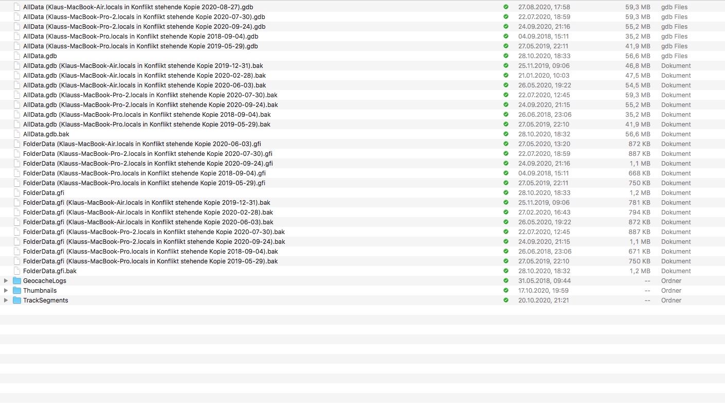

Weil mich das mal interessiert hat, habe ich mal genauer nachgesehen.
Hier ist der "Datenmüll" auf MAC:
Also auch da Müll.
Werde ich mal aufräumen und schauen, was passiert.

Klaus, bei dir sind das alles Versionen, wo sich ownCloud/nextCloud nicht einig war, welche Version jetzt die "richtige" ist (an zwei Rechnern zu knapp nacheinander mit BC gearbeitet? ;) ).
Die "Konflikt"-Dateien kannst du - wenn es aktuell sauber läuft - alle bedenkenlos löschen. Wenn dir nicht Änderungen verloren gegangen sind, die es von einem Rechner nicht auf einen anderen geschafft haben ;)
Aber das von mir gezeigte Verzeichnis ist auch nextCloud-synchronisiert, da muss also nichts schiefgehen :)
Klausmong
Klausmong
30.10.2015
12.108
Ich mach mir vorher eine Kopie und lösche dann mal, und dann vergleiche ich das...
Sehe ich schnell, ob das so funktioniert.
Das mit den Konfliktdateien war auch mein Gedanke.
So, inzwischen probiert, die Konfliktdateien gelöscht.
Funktioniert prächtig.
Also schön aufgeräumt :skip:
