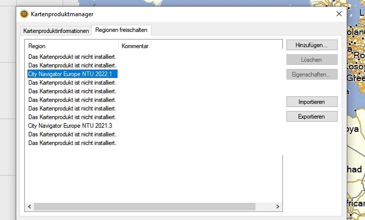

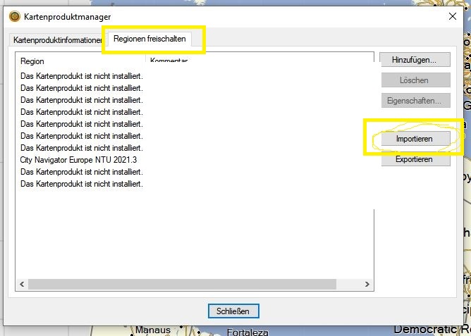

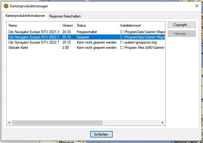

Ist ein Problem bei Garmin Express mit der Aktivierung der Karte, hatte ein Kumpel auch schon bei der 2021.30 Karte und bei mir gerade auch nach der Installation der NTU2022.10 auf dem PC.
Am Laptop ging es problemlos…
Problem kann man manuell lösen... die Karte wurde installiert, ist aber nicht freigeschaltet.
Lösung:
Navi anschliessen, Basecamp öffnen -> Karten -> Kartenprodukte verwalten

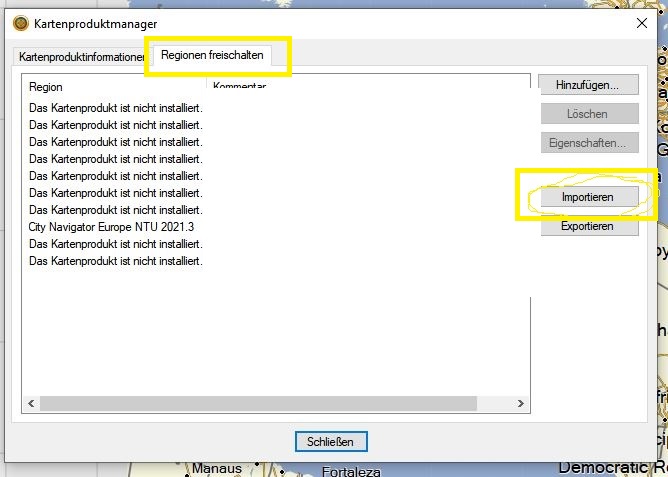

Regionen freischalten -> Importieren

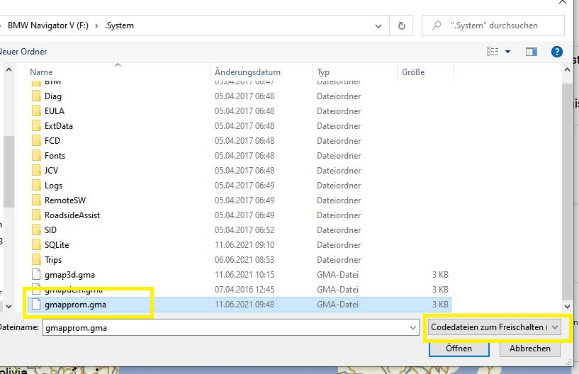

mit dem Datei-Explorer aufs Navi ins Verzeichnis „.system“ wechseln, rechts unten "Codedateien zum Freischalten" auf .gma wechseln und die gmapprom.gma Datei auswählen
fertig

Geht leider nicht. Eine Karte, die gar nicht installiert wurde, kann man auch nicht freischalten.
Lösung:
fertig
Vielen Dank! Bei meinem Nav VI ist der Pfad jedoch anders:
Dort ist dann die .gma; funktioniert!
Beim Navigator VI gibt es den Pfad auch, bei Deinem Navi ist der MTP Modus nicht aktiv, deshalb siehst Du den versteckten Ordner .system nicht. Wahrscheinlich muss auch im Windows noch „versteckte Ordner und Dateien anzeigen“ aktiviert werden
Im map Ordner ist die Europa-Süd Karte installiert, mit dieser .gma Datei funktioniert es aber natürlich auch.
In WIN habe ich die Ansicht aktiviert; aber das mit MTP...danke für den Hinweis. Aber so klappt es ja auch.

würde ich mal am Navi auf Massenspeicher Modus umstellen und mal alle Ordner auf den PC kopieren. Im .system sind die wichtigsten Dateien drin und ein Backup des kompletten Navis wäre auch empfehlenswert… man weiss ja nie :)
Umschalten auf Massenspeicher Modus:
  • Nav 6 neu booten
  • auf Lautsprechermenü wechseln
  • rechte obere Ecke für ca 5 Sekunden drücken
  • Runterscrollen auf MTP Auto Detect
  • von MTP auf Mass Storage umschalten
