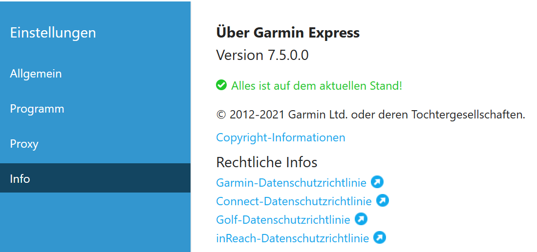

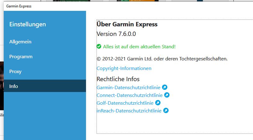

...dann hast Du eine alte Version von Garmin Express drauf, die aktuelle Version bei mir ist 7.6.0.0
Die Installationsoption wähle ich auch immer so, hilft aber nicht wirklich wenn GE ein Problem bei der Kartenaktivierung hat. Deshalb hatte ich mir ja die Mühe gemacht eine Anleitung zur manuellen Aktivierung zu posten.
Wenns funktioniert, dann ist das mit der Version 7.6.0.0 Glückssache
sehe gerade, beim Download auf dem Garmin Server ist nur die 7.5.0.0 verfügbar.
Wahrscheinlich haben sie heimlich die 7.6er zurückgezogen.
Wer Probleme mit der 7.6.0.0 hat, der sollte sich mal die alte Version runterladen

??? Garmin Express sagt auf dem Win10 PC das die Version 7.5.0.0 die aktuelle ist.

Na dann erklärt sich u.U. das Problem, oder?

Also meine Lösung war folgende. Ich deinstallierte die 7.6.0.0. Auf der Garmin Seite gibt es nur die 7.5.0.0. Nach der Installation der 7.5.0.0 konnte ich die neuen Karten auf dem PC installieren. Die 7.6.0.0 wurde scheinbar wirklich still und heimlich zurückgezogen

Soweit ich das verstehe liegt es doch an der 7.6.0.0. Nach dem Downgrade auf 7.5.0.0 war alles gut
