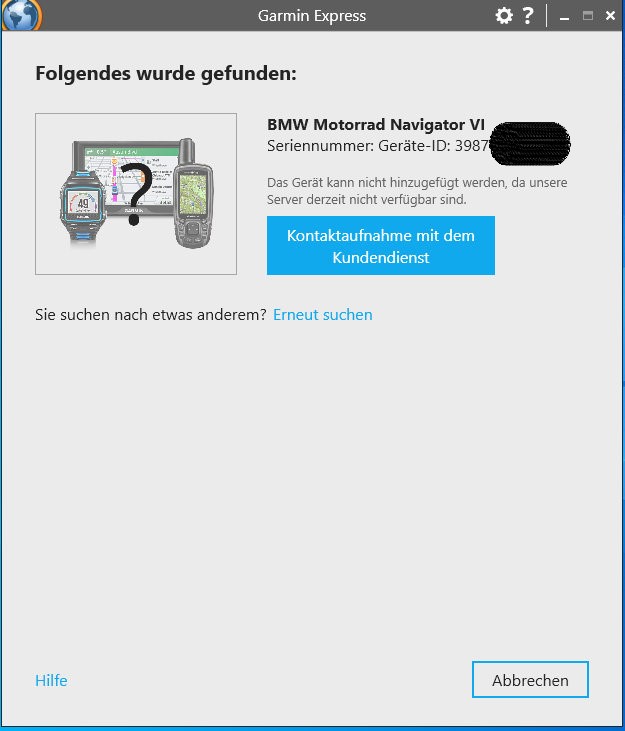

Ich hab ein zusätzliches Problem geschaffen.
Ich habe GE 7.6 über Systemsteuerung deinstalliert nach dem scheitern mit Map auch auf PC (keine Freischaltung).
Dann installierte ich die nun wieder angebotene 7.5 und jetzt kommts.

Bei mir genau so :-( Auch die 7.6 deinstalliert und die 7.5 neu installiert. Selbe Fehlermeldung.
dazu habe ich bei Microsoft was gefunden. Das Problem hatte ich vor längerer Zeit mal das ich nicht richtig GE installieren/deinstallieren konnte.
Such mal auf der Microsoftseite nach MicrosoftProgram_Install_and_Uninstall.meta.diagcab
dieses bereinigt die Regestry. Danach konnte ich wieder sauber GE installieren.
Bei mir mit meinem Navigator 5 genauso, habe es dem Garmin Support gemeldet. Der Support hat nach der GarminDevice.xml des Gerätes gefragt, die habe ich ihm gestern geschickt.
Interessant: Meinen alten Zumo 660 kann ich hinzufügen ... :confused:
Danke für den Hinweis - das allein (Deinstallation von GE über das Tool und erneute Installation von GE 7.5) hat mein Problem (N5 kann nicht hinzugefügt werden) nicht gelöst.
Ich habe dann GE 7.5 wieder deinstalliert und von GARMIN Express Alte Versionen - Windows die Version 7.4.0.0 runtergeladen und installiert. Damit konnte ich den Navigator 5 hinzufügen.
Danach habe ich GE wieder auf 7.5 aktualisiert, der N5 ist nach wie vor in den hinzugefügten Geräten aufgeführt, ein verfügbares Update wird angezeigt (das probiere ich aber erst heute nacht aus).
Mit dieser Methode kann dann auch der VI hinzugefügt und auch wieder die Karte auf dem PC installiert werden ohne Fehler !
Danke für den Tip !

Also meine Lösung war folgende. Ich deinstallierte die 7.6.0.0. Auf der Garmin Seite gibt es nur die 7.5.0.0. Nach der Installation der 7.5.0.0 konnte ich die neuen Karten auf dem PC installieren. Die 7.6.0.0 wurde scheinbar wirklich still und heimlich zurückgezogen
Danke für den Tipp.
Ich habe es genauso gemacht, musste erst noch auf 7.4.1 updaten, und dann ging wieder alles.
VI und 346 wurden angemeldet, 2022.1 auf den PC geladen, Karte in Basecamp ist freigeschaltet, alles funktioniert.
Update auf 7.5.0 erspare ich mir erstmal.
Ich muss auch mal eine Lanze für Garmin brechen. Das war das erste mal in 4 Jahren, dass ich ein Problem mit Garmin hatte und hätte ich nicht vorschnell die alte Karte im PC deinstalliert, wäre alles noch viel harmloser gewesen.
