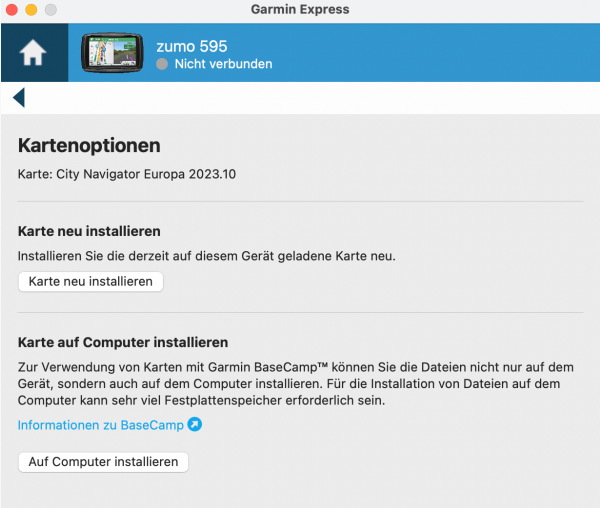

Installation mit Garmin Express wie folgt..
-> Navi anschliessen und auswählen
-> Kartenoptionen
-> runter scrollen "Auf Computer installieren"
-> Kartenoptionen
Salut
Das habe ich alles gemacht, die Karten (sind) waren aber trotzdem nicht ersichtlich im Basecamp, resp nur wenn der Navigator angeschlossen war. Wenn ich dann auf die 2022.1 wechseln wollte und eine Route neu berechnen liess, kam die Meldung, dass die Karte auch lokal gespeichert sei und ich deshalb auf diese wechseln sollte. Diese Meldung irritierte mich kurz und so beschloss ich, BaseCamp mal zu schliessen und neu zu öffnen. Und siehe da, 2022.1 steht zur Auswahl. Danke Jungs. Gruss

Indem du über Garmin Express die aktuelle Karte auf dem Computer installierst.
Dazu musst du dein XT anschließen und dieses Menue aufrufen.
Das geht über Kartendetails und dann Kartenoptionen.
Sollte es nicht funktionieren, Garmin Express deinstallieren und neu installieren.

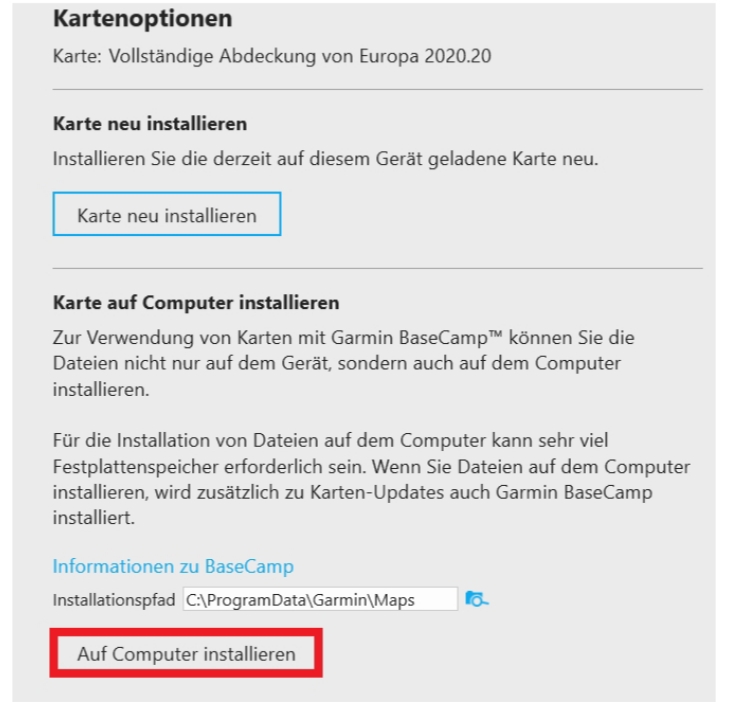

Hallo Helmut,
danke für den Tip - die Insta läuft aktuell ... mal abwarten. Hast du eine Ahnung, ob der Link auf ein anderes Laufwerk als Basis für die map files funzt? Bis dato haben sich die Maps immer auf dem Systemlaufwerk installiert. Mit einer link Datei konnte das auf ein anderes LW umgeleitet werden ...

Wenn du bei vor der Installation den Pfad änderst.
Auf die Lupe rechts gehen und Ziellaufwerk suchen.
Basecamp sollte auch auf diesem Laufwerk liegen, es könnte sonst Probleme geben.

Hallo Helmut,
danke nochmal - die Kartenoptionen sind im Express ziemlich versteckt ... die Option "Speicherort" kann ich leider nicht ändern in GE. Die Lupe fehlt bei mir ...
Daher die Insta an einem anderen Speicherort wie folgt:
1- Installation über GE an dem vorgegebenem Speicherort (c:\programdata\garmin\maps);
2- den entsprechenden Ordner (hier: City_Navigator_Europe_NTU_2023_10.gmap) aus \programdata auf das gewünschte DatenLaufwerk kopieren (ich habe auf dem LW einen Unterordner mit ..\maps erstellt)
3 - Link erstellen von dem Datenlaufwerk\..\maps\City_Navi*.gmap und in nach c:\programdata\garmin\maps kopieren.
Damit kann die Karte in BC ausgewählt werden.
