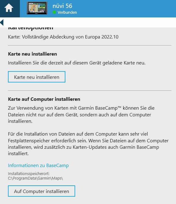

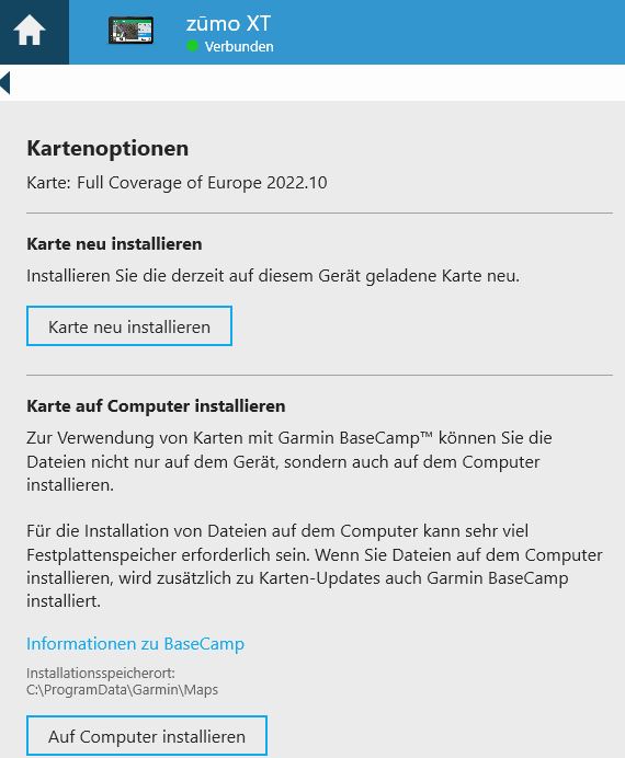

Seit GE Version 7.7.1.0 funktioniert auch die Installation der Karte auf dem PC mit angeschlossenem Zumo XT wieder:
Ist allerdings im GE Menü etwas versteckter als bei den Nüvis.
Vorher konnte ich aktuelle Karten nur mit angeschlossenem Nüvi56 (oder auch 53) auf den PC bringen:

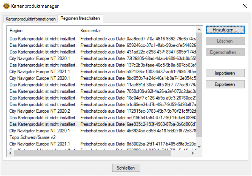

Vielleicht wäre es hilfreich, wenn jeder seine Konfiguration (Modell Navi, Firmware GE und Kartenversion) mitteilte, damit man einen Überblick gewinnen kann, wann es gut funktioniert und wann nicht.
Ich habe
BMW Motorrad Navigator IV
mit City Navigator Europe NTU 2022.1 (2x!?!)
Garmin Express 7.7.1.0
Laptop Windows 10
BaseCamp 4.7.4
u.a. City Navigator Europe NT 2021.1
und einige Karten, die nicht installiert/freigeschaltet sind.
Was muss ich nun tun, um auf dem Navigator als auch auf dem Laptop mit demselben Kartenmaterial arbeiten zu können?
Danke für zielführende Ratschläge.
Gast 5187
Schritt 1: Auf deinem Navigator gucken, welche Karte dort installiert ist.
Schritt 2: In Basecamp oben die Karte anwählen, die auch auf deinem Navigator installiert ist.
