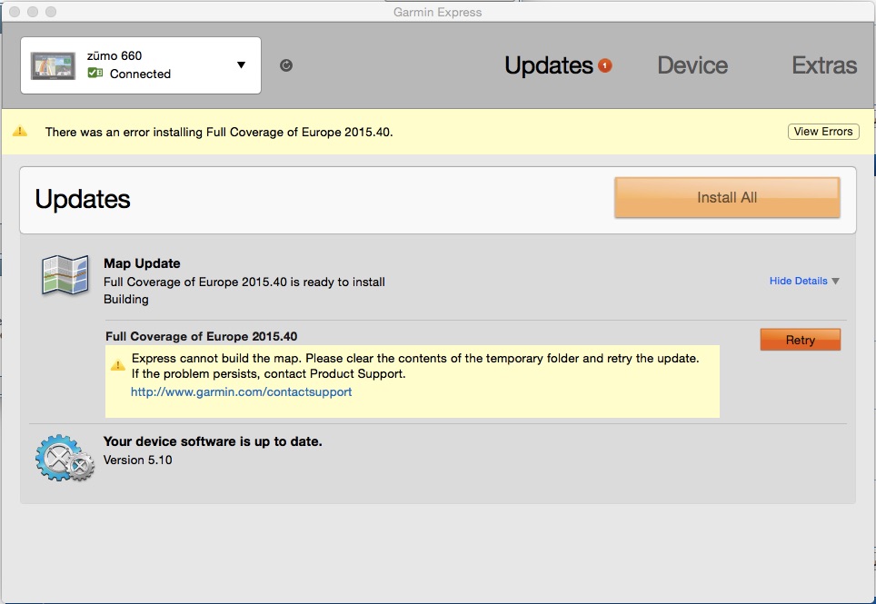

Servus,
..kennt jemand vielleicht das:
Danke im Voraus für Feedback!
LG
Ewald

Hallo Ewald,
hatte den gleichen Fehler,habe Garmin Express neu installiert,nu lädt er wieder.

Was ich bis dato unternahm um den Fehler einzugrenzen:
1. Update von Garmin Express
2. Einen anderen Mac verwendet
3. Garmin Express auf beiden Rechnern neu installieren
4. Ein anderes USB-Kabel verwenden
Ich bin jetzt gerade bei Step 4 - bin gespannt, wie das Ergebnis aussieht..
Ewald_GS
Ewald_GS
21.07.2014
259
Wien
R 1200 GS Adventure (LC)
Heureka - es ist vollbracht: das USB Kabel ist die Ursache. Dieses Kabel verwende ich für mehrere Endgeräte ohne Probleme...

Ich habe die Garmin Express Version 3.2.29.0 verwendet (mit dem Update für diese Version funktionierte noch weniger). Das Herunterladen mit dieser Version hat immer problemlos funktioniert - das Problem war das installieren danach. Ob es tatsächlich am USB Kabel lag kann ich natürlich nicht sagen - das zuletzt verwendete Kabel ist jetzt mein "Garmin-Kabel" und dieses werde exklusiv für den Garmin verwenden! ;-)
