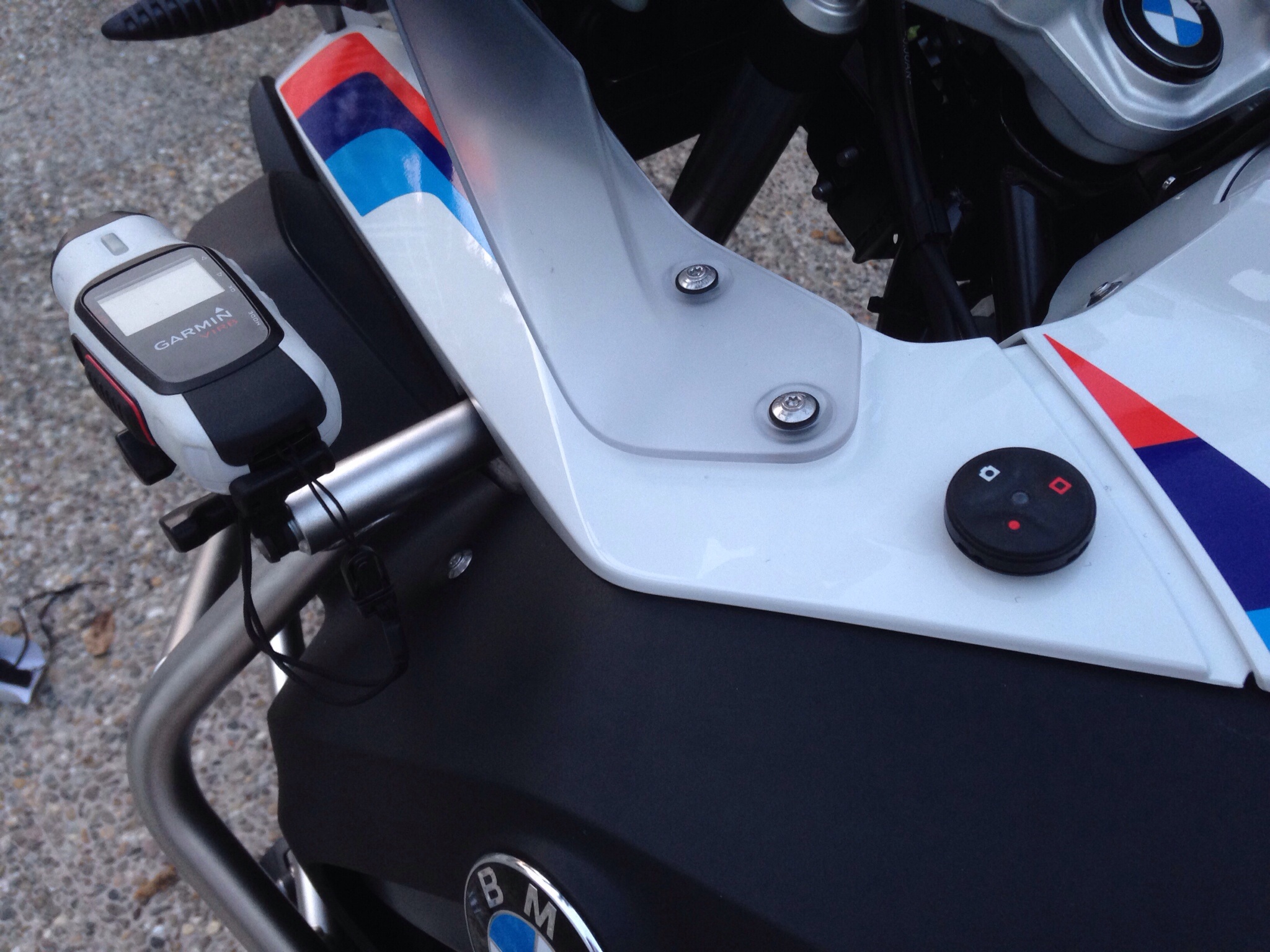

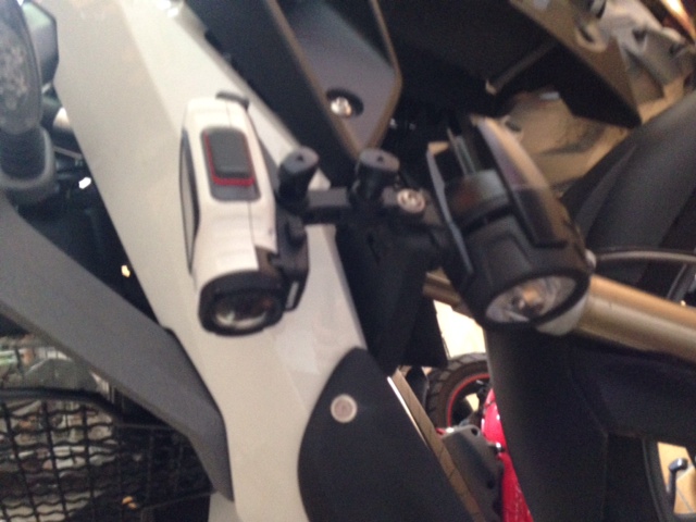

Ich hatte mir die Garmin Virb ActionCam geleistet - hier mal meine Montagevariante. Voraussetzung dafür sind allerdings die Zusatzscheinwerfer.
Aufnahmen sind was die Qualität betrifft sehr gut, die Bildstabilisierung leistet gute Arbeit. Akkulaufzeit 3 Stunden, habe mir aber an den Stecker der Steckdose Strom abgegriffen und unter die Instrumente ein USB-Anschluss gelegt.

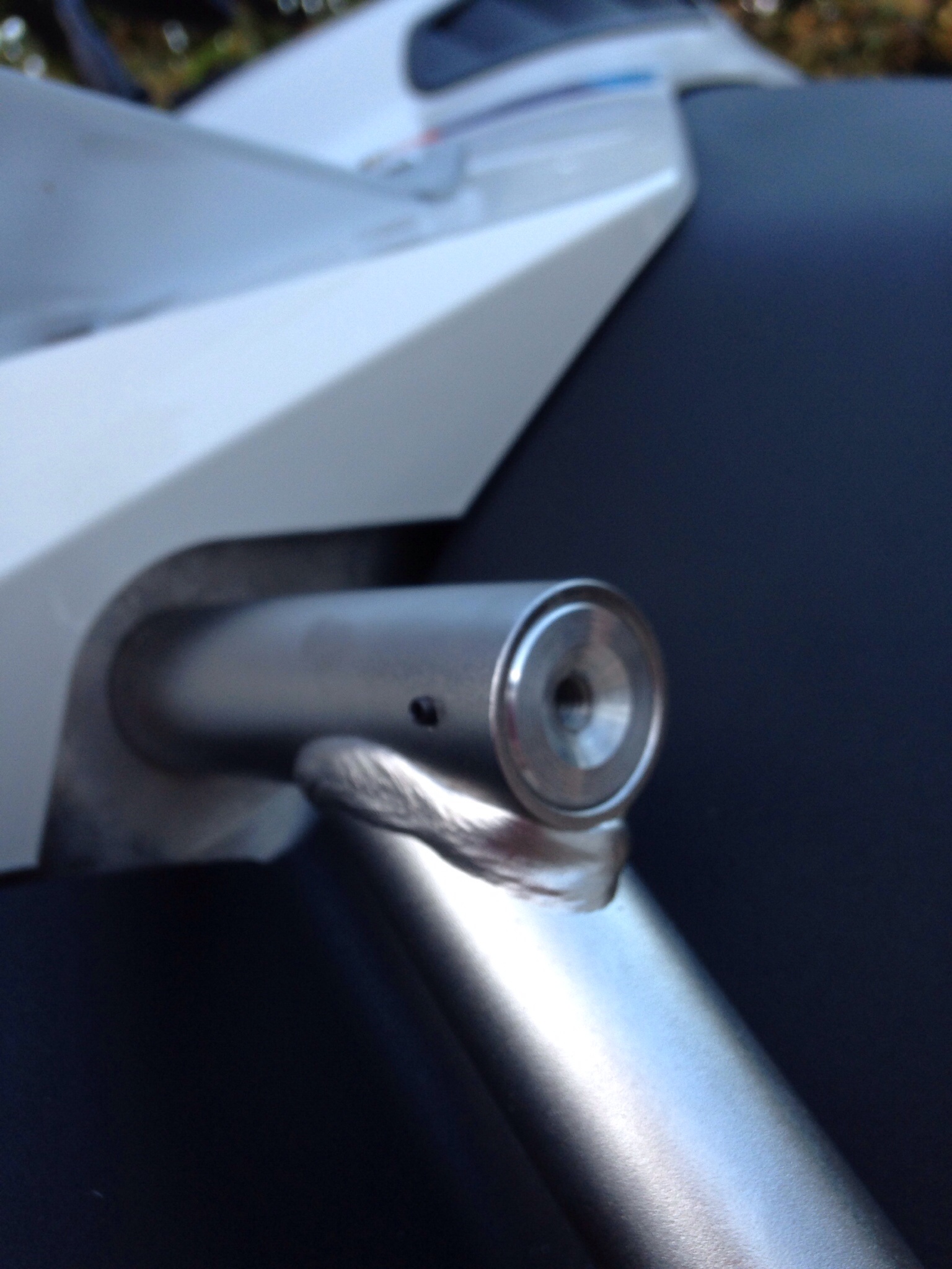

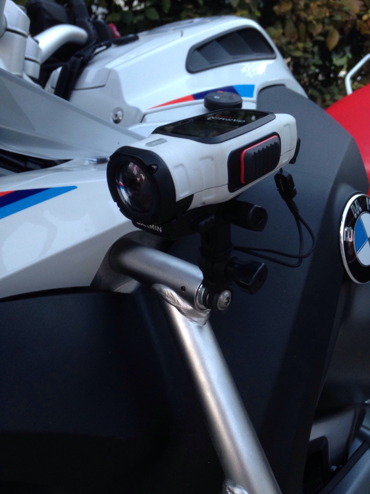

Als Ergänzung zu meinem Anbauvorschlag an der LC nun noch der Anbau an einer Adventure, der Sturzbügel ist serienmäßig, insofern an allen machbar.
Ich habe mir ein Alu-Teil drehen lassen, mit M6 Gewinde mittig, das Teil wird mittels Madenschraube gesichert. Passt natürlich dann auch für GoPro etc.
