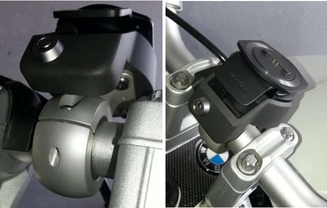

möchte Euch meine Lösung für eine einfache Navi Verriegelung vorstellen und denke, in der Bastelecke richtig platziert.
Nach dem (für mich notwendigen) Wechsel vom Navi TT Rider 500 zum Garmin Zumo XT, war natürlich auch die Frage am Schirm, wie versperrt man das Gerät bei kurzzeitiger Abwesenheit.
Für das TomTom gab es eine dezent saubere und "relativ" kostengünstige Lösung. Eines der wenigen Dinge, welche ich nach dem Wechsel vermisst habe.
Für das Garmin XT gibt es den relativ voluminösen absperrbaren TT Halter. Für gewisse Einsätze durchaus berechtigt, aber nicht mein Ding. Außerdem sollte der vorhandene HM Halter und die Position am Lenker bleiben.
Deshalb die Suche nach einer ähnlichen Lösung wie gehabt. Unter anderem hier im Forum einige ältere Themen dazu gefunden, in denen der XT Lock vorgeführt bzw. erwähnt wird. Andere Lösungen scheint es trotz intensiver Googlesuche nicht zu geben.

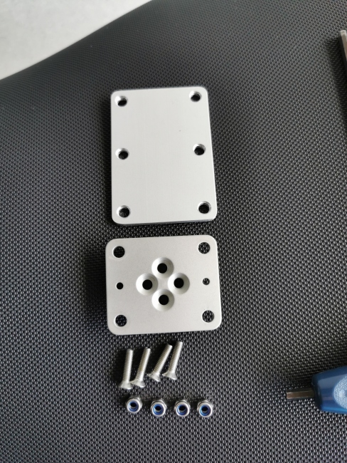

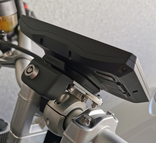

Der etwas ambitionierte Preis des Garmin Lock und sehr ähnlichen Funktion hat mich überzeugt, das vorhandene TomTom Teil für das XT passend zu machen. Zugegeben, mit etwas flauem Gefühl im Magen und Bedenken, ob es überhaupt möglich ist. Denn die Verriegelung des XT in der original Halterung ist mehr als mini und filigran :schulterzucken: :lalala: Letztendlich hat es gut geklappt.
Bei der Gelegenheit die Naviposition wegen des größeren Bildschirm um 30mm weiter nach oben platziert. Konstruktionsbedingt leider nur mit zusätzlicher Grundplatte möglich.

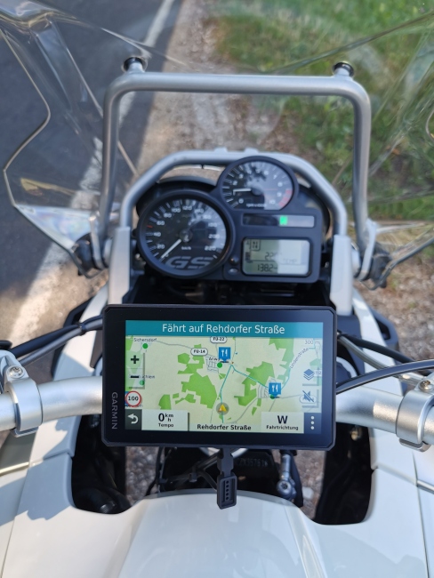

Hier das Ergebnis. Entgegen dem obig erwähnten YT Clip lässt sich das Navi relativ fest verriegeln.
Mit Navi ist von der Verriegelung im Blickfeld nicht zu sehen.
