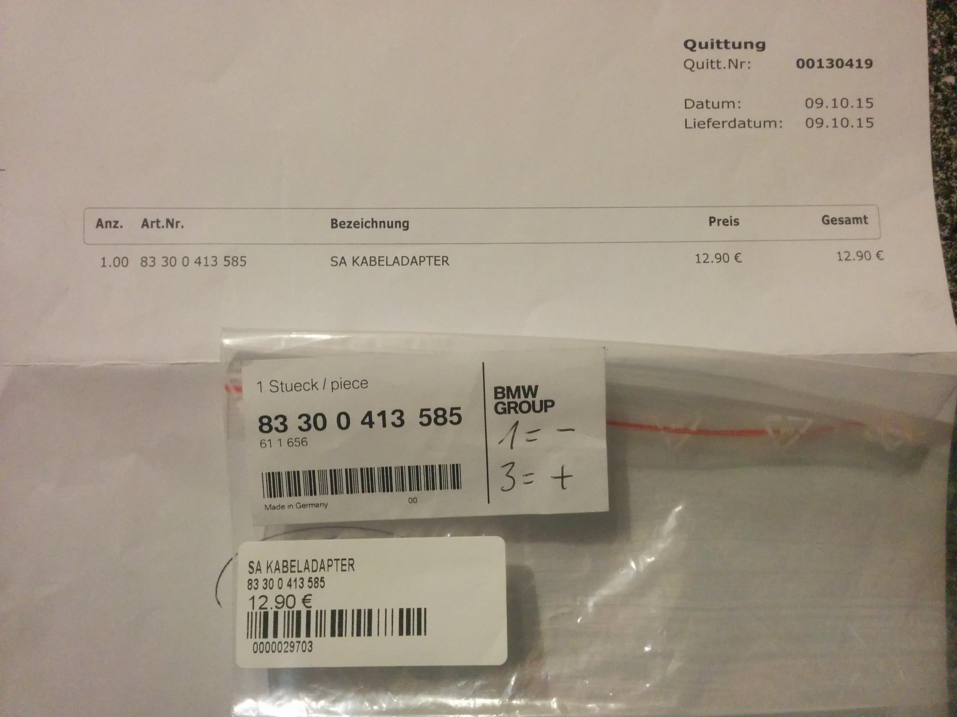

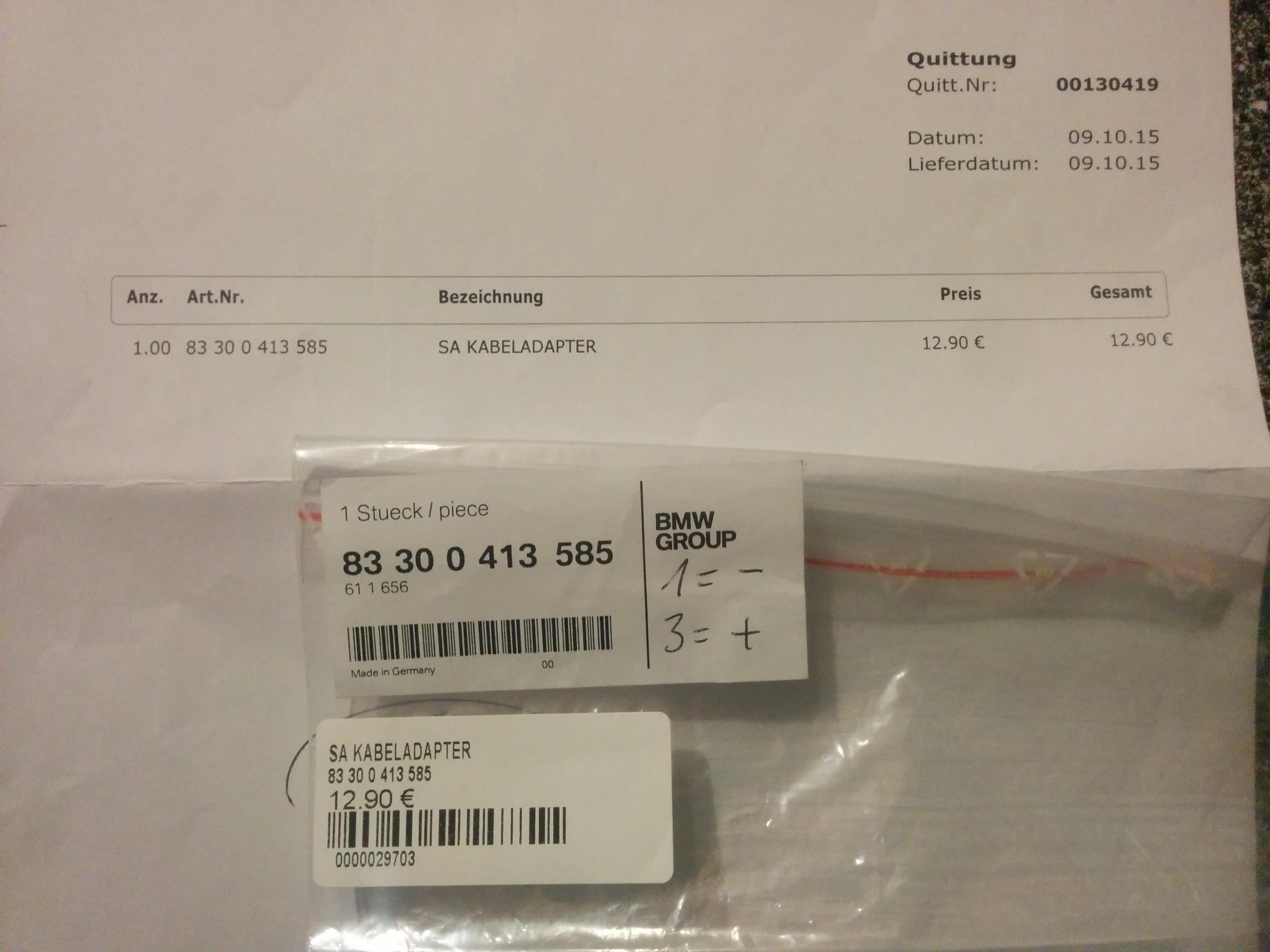

Hi
hab die ähnliche Frage auch erst gestellt. Die Lösung ist der Cartool-Adapter.
Hoffe man kann es lesen :-)
Das Ding nennt sich beim :):
SA-Kabeladapter
Teilenummer: 83 30 0 413 585
