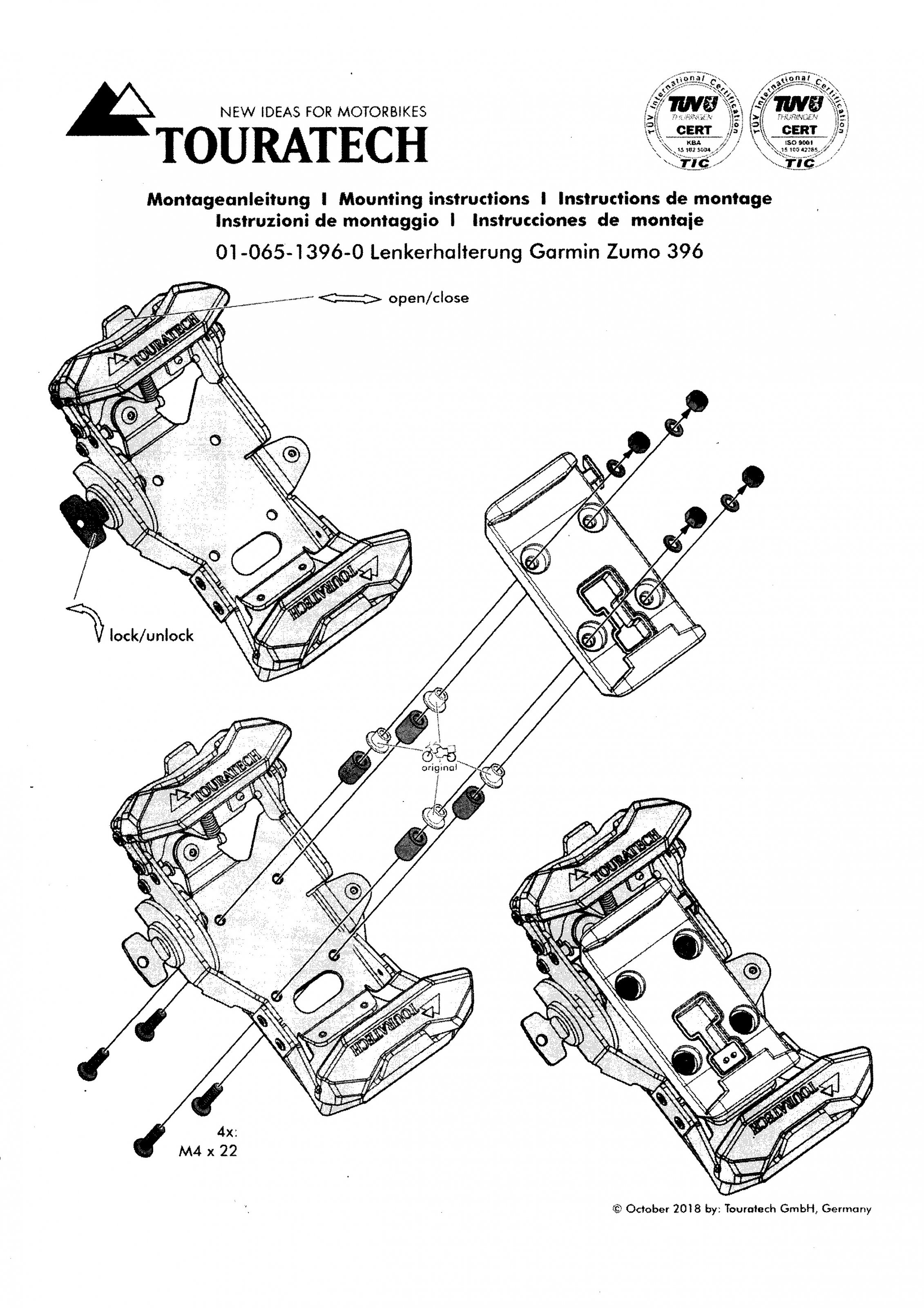

Ich bin auf eine Idee gekommen:
Versuch ist es wert.
Ich tausche die 4 x 9mm* Kunststoff Abstandhalter vom Teuertech gegen 10mm aus. Das erhöht den Anpressdruck vom Halter auf das Navi und somit auf die Pinchen.
Mal schaun
* ohne Gewähr
... bin mir nicht so sicher ob ich mir einst die Standardhöhe oder die erhöhte Version notiert habe, könnte auch 4 x 8mm gewesen sein.

Bei mir waren die Pins sofort verbogen. Nach telefonischer Rekla meinte gleich der Techniker, ob denn die Klemmbacken der TT Halterung modifiziert wurden. Ich ??? Was bitte? Da meinte er, der Verkauf hat nicht darauf geachtet und die normalen Gummibacken drin gelassen. Für das 396 müssen die Backen leicht bearbeitet werden, um die Spannung rauszunehmen. Alles hingeschickt und jetzt flutscht das Navi sauber rein und Kabel/Pins bleiben gerade.
Gast-55299
Hatte ja schon sehr viel Ärger mit dem Teil - aber davon hab ich noch nie gehört. Hab einen der frühen Serie.
Wüßte auch nicht wie man da einen Unterschied erkennen könnte.
Haben die den Garmin Halter erstattet?
Gast-55299
Warte noch auf den hoffentlich diesmal richtigen Verlegungsadapter von Teuertech
Es hat sich gezeigt: Einen Verlegungsadapter für das Garmin 396 gibt es nicht. Man muss das Modell XT nehmen und nachbearbeiten - sonst geht es nicht.

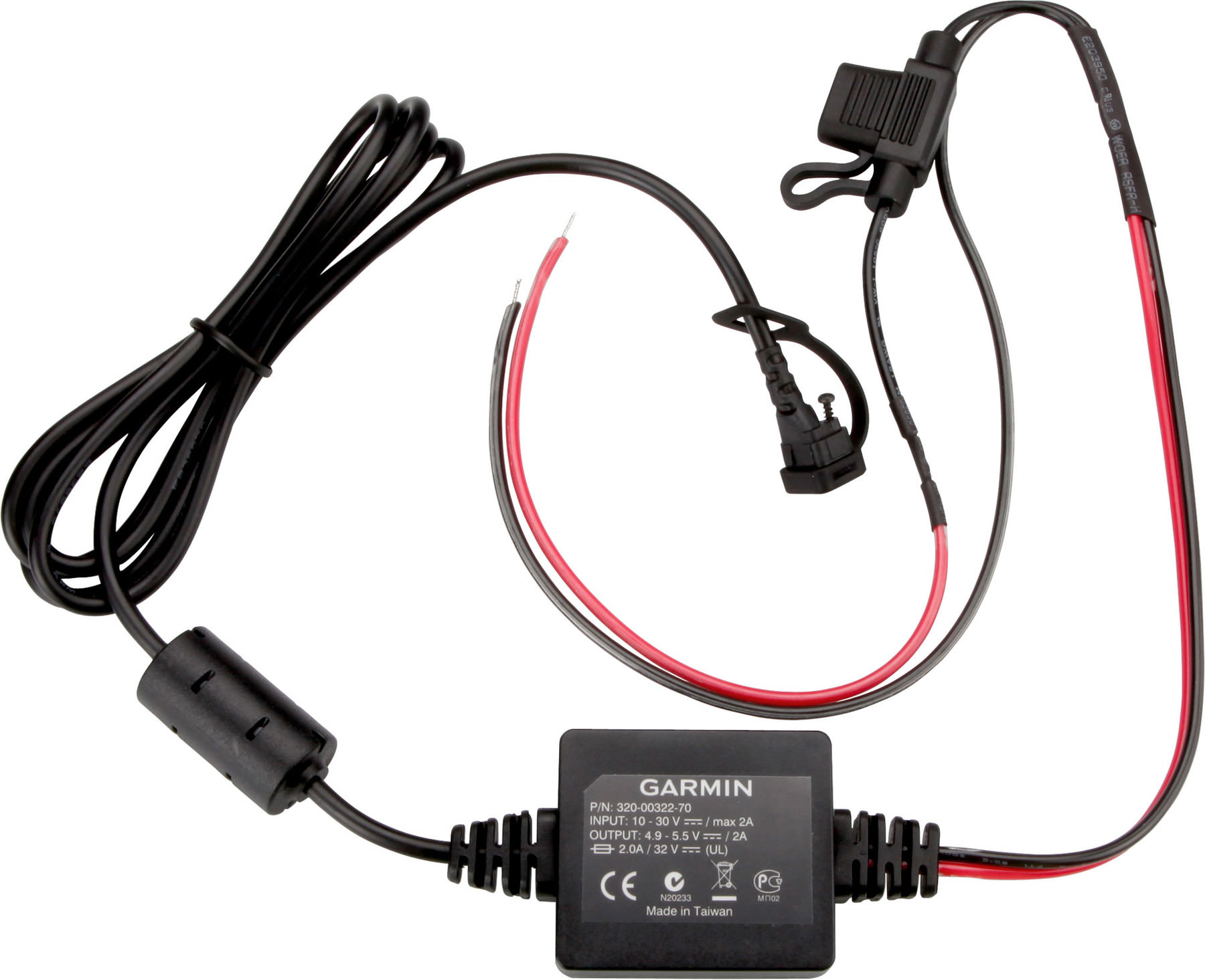

Er hat Recht, Kontaktspray alleine ist zu aggressiv. Deshalb Kontakt 60+ - das reinigt und pflegt in einem. Mit Wattestäbchen musst du trotzdem den Schmodder wegputzen und am Besten nachher ab-/ausblasen.
Gast-55299
Stand der Dinge
Hab es prüfen lassen
Navi selbst wurde an den beiden Kontakten an eine Batterie angeklemmt - und es lädt. Also soweit alles gut.
Beide Pinne an der Halterung / Kabel sehen gut aus - da gibt es keine Auffälligkeit. Die Messung ergab das keinerlei Strom dahin fliesst.
Summa summarum kann es jetzt nur irgendwo am Kabel liegen. Die 5 Volt Sicherung hab ich schon geprüft - alles ok.
Es könnte also laut Louise doch der Spannungswandler oder sonstiges sein. Evtl. die ummantelten Abzweige nah der Batterie
Auf jeden Fall ist es das erste Kabel in meinem Leben das im Stehen den Geist aufgab
So jetzt muss ich in einer ruhigen Minute das ganze Gerödel vorne abbauen um auf Spurensuche zu gehen
Bei Defekten sind es meistens die Kontakte, die die Probleme machen, wobei man denen den Fehler oft nicht ansieht, weil kleinste Maßtoleranzen dafür sorgen, dass der Kontakt zum Navi nicht zustande kommt. Trotzdem kann es auch mal anders sein.
Wobei Du hoffentlich bedacht hast, dass an den Pins 5 Volt liegen - da hast Du hoffentlich eine 5-Volt-Batterie verwendet.
Ich einnere mich an einen Fall im Forum, wo der Künstler den Spannungswandler einfach ausgelassen hatte ... und das Navi so geschrottet.

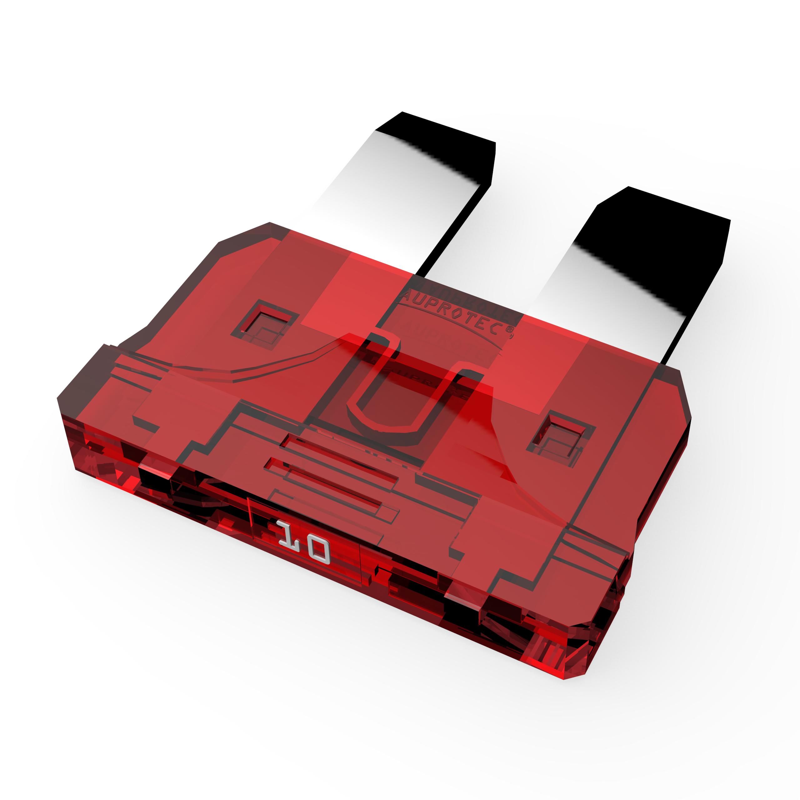

Welche 5-Volt-Sicherung ?
Die Sicherung im Kabel liegt im 12-Volt-Stromkreis.
Auch für Sicherungen gilt, dass eine optische Kontrolle nicht reicht. Manche Ausfälle erkennt man erst bei einem Nachmessen.
Nachmessen sollte ja auch hier nicht so schwierig sein. Natürlich kann der Wandler kaputt sein. Aber der wird ja mit offenen Kabelenden geliefert und dort sitzt die andere Fehlerquelle: Die Enden konfektioniert man je nach gewählter Anschlussmethode mit einem Stecker, hier üblicherweise dem Cartool-Stecker, aber andere wählen Ösen zum direkten Anklemmen an die Batterie. Die werden oft schlecht angecrimpt, sind dann zwar mechanisch ein bisschen fest, geben aber keinen Kontakt.
Die notwendigen Messungen sollten ja nun wirklich nicht so kompliziert sein.
Gast-55299
Die Ösen werd ich prüfen - wahlweise, wenn eine andere Ursache am Kabel vorliegt muss ich mir evtl. zwei neue für ein Ersatzkabel besorgen.
Warum hat Louise die nicht im Repertoire ...?
Gibt es noch andere als die zum ancrimpen ... würde mir gefallen
Meiner Erinnerung nach gehören die Ösen zum Lieferumfang des Kabels aus Wandler, Kontakten und Sicherung - das Gibt es auch bei Louis, wenn nicht, dann vielleicht ein saisonaler Mangel.
Die Ösen sind gängige Kfz-Technik und in jedem Baumarkt erhältlich.
Kenne keinen anderen, aber es gibt nichts, was es nicht gibt. Crimpverbindungen gelten als sehr zuverlässig im Fahrzeug, wenn man es richtig macht.

Die Federkontakte alleine kann man auch nachkaufen und dann etwas kräftigere verbauen.
