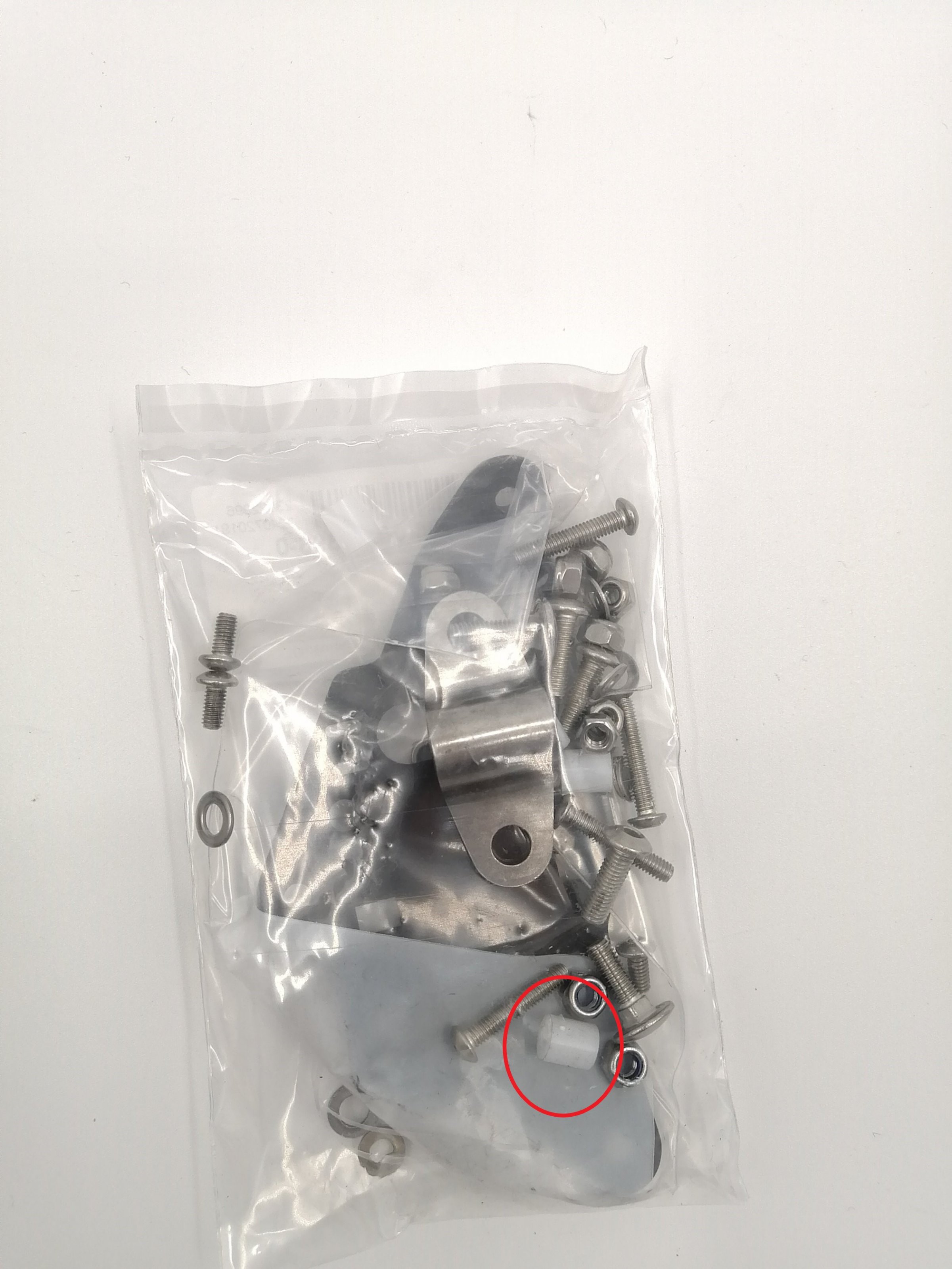

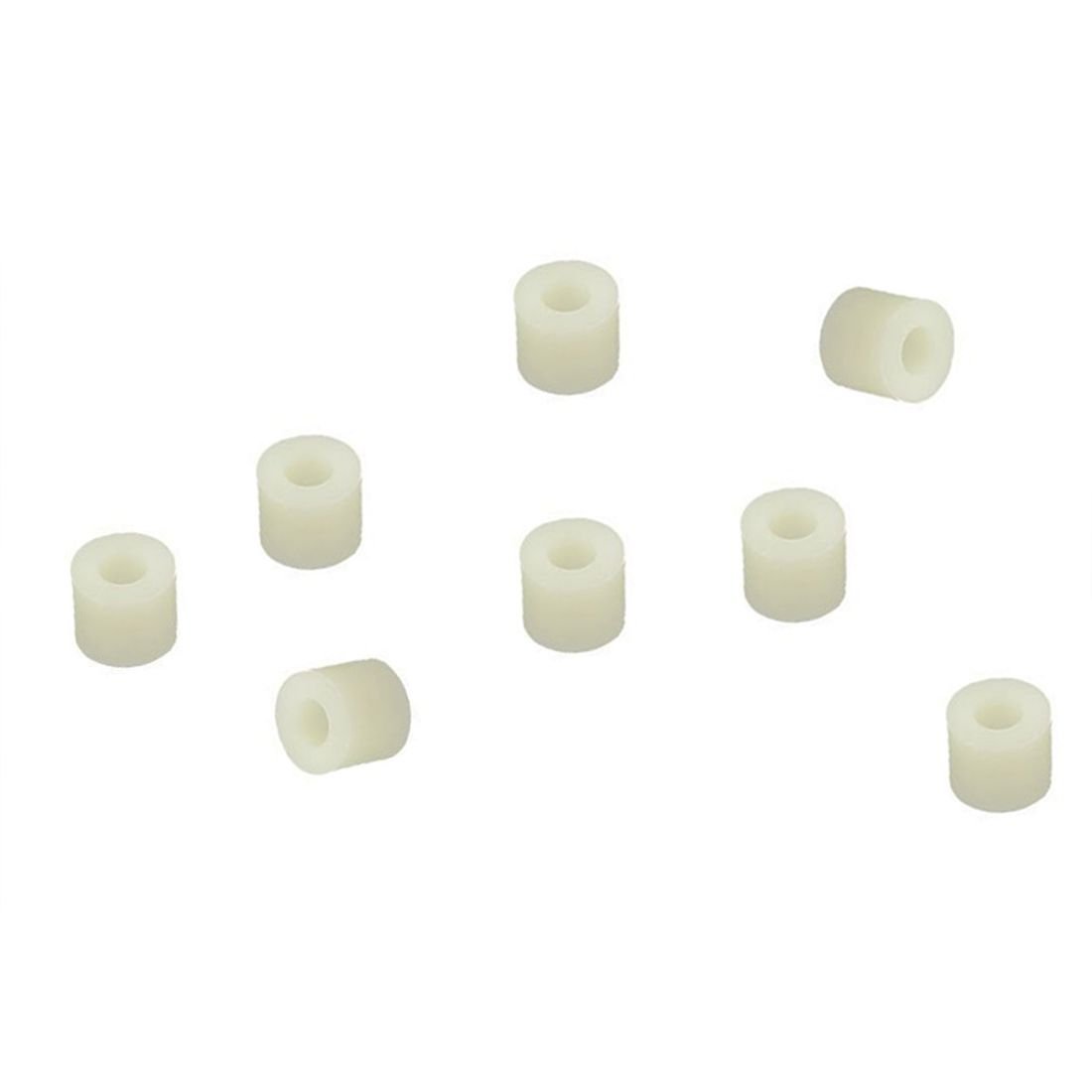

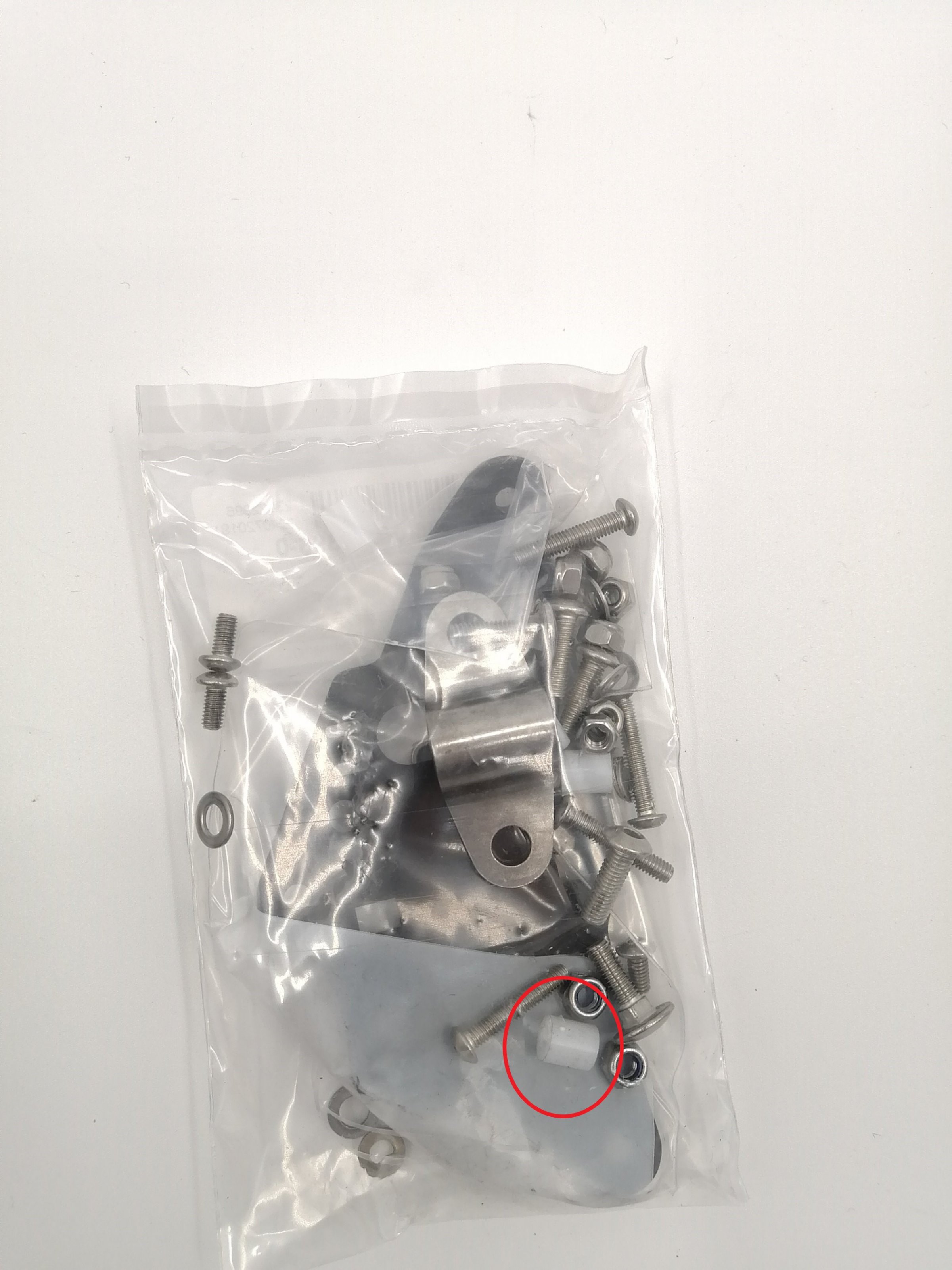

Eine der Distanzhülsen von Teuertech hat es bei der Schraubenaktion erwischt (zu warm geworden) - bin also auf der Suche nach Ersatz
Polyamid / Nylon
Innen-Ø x Außen-Ø M4x8
Länge: 9mm
Laut Teuertech Abstandsrolle 8,4,9 Polystyrol natur (weiß)
Gast-55299
So ... Teuertech schickt jetzt 4 Hülsen raus, die sind sonst in dieser Form nirgends zu bekommen.
Miss sie nach, wenn Du sie hast, und schau dann mal im Netz der Netze ;). Und, letztlich kann man, wenn's den 10mm lang ist, auch locker auf 8.5mm kürzen (auch wenn man nur eine profane Bohrmaschine sein eigen nennt, o.a. auch nicht ;), bloß 'ne App gibt's nicht dafür).

Der Vollständigkeit halber: Teuertech hat die Höhe der Abstandshülsen auf 9mm hochgesetzt um mehr Anpressdruck zu erzeugen.
Die ersten Modelle hatten nur 8,5mm

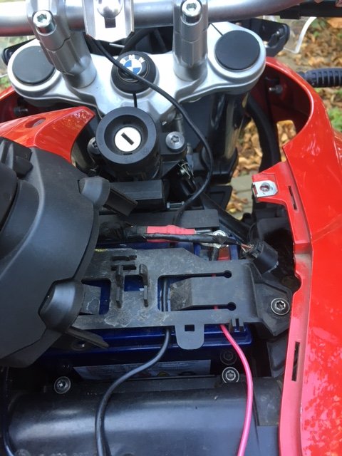

Mein Projekt neues Batteriekabel vom Navi verlegen ist noch nicht abgeschlossen.
Frage: Bevor ich es wieder direkt an die Batterie klemme - habt ihr einen besseren Vorschlag bei der
F 650 GS Twin.

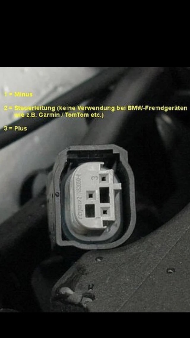

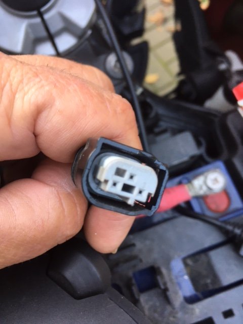

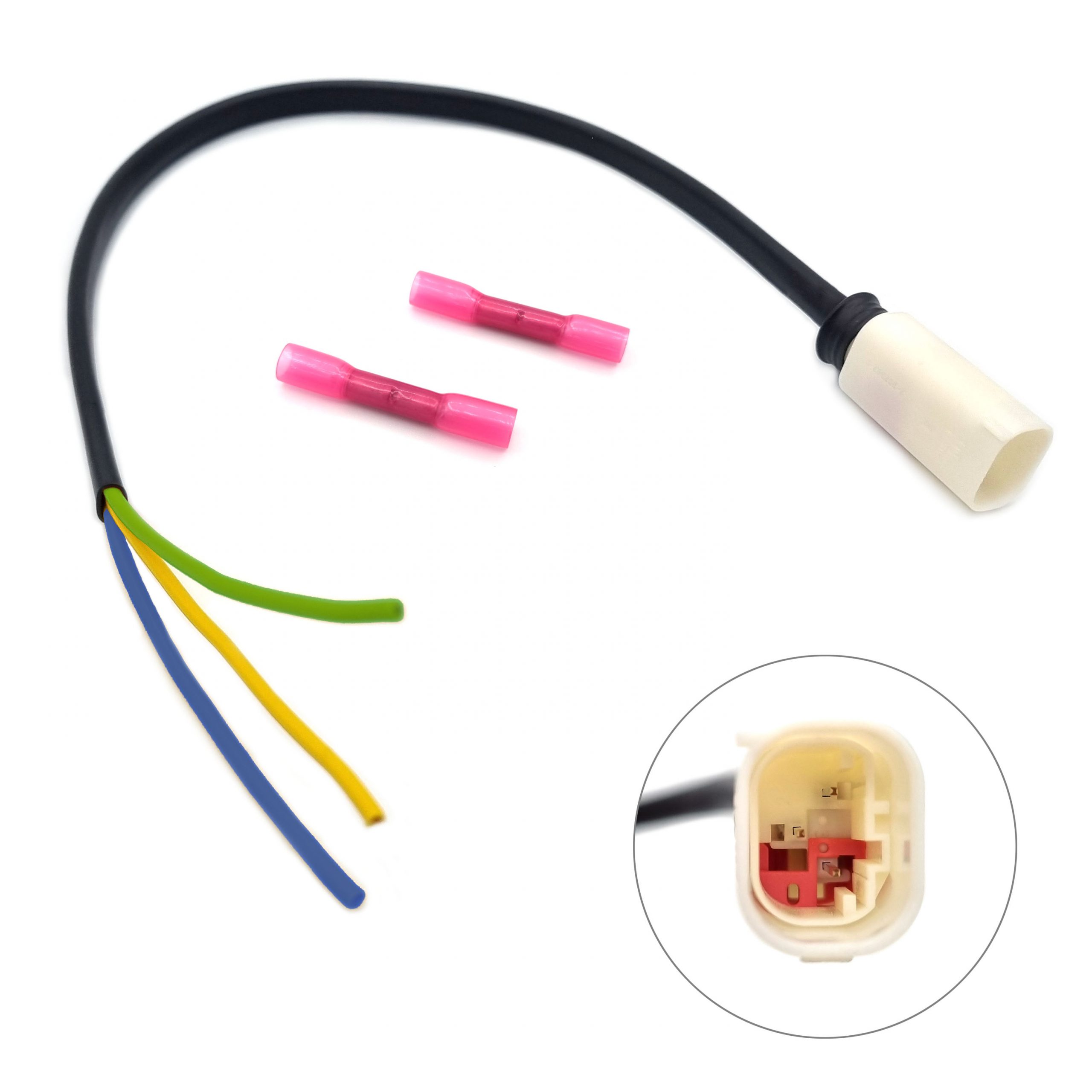

Da hätten wir noch diesen Anschluß
Bin da nicht so bewandert im Thema ...
Wenn ich nicht ganz falsch liege müsste es die Cartool Buchse sein .... BMW SZ-Stecker
Der Navi-Anschluss für BMW Motorräder mit CAN-Bus Abschaltung
Gast-55299
Kurz vermessen lassen ... und dann wird es neu angeklemmt.

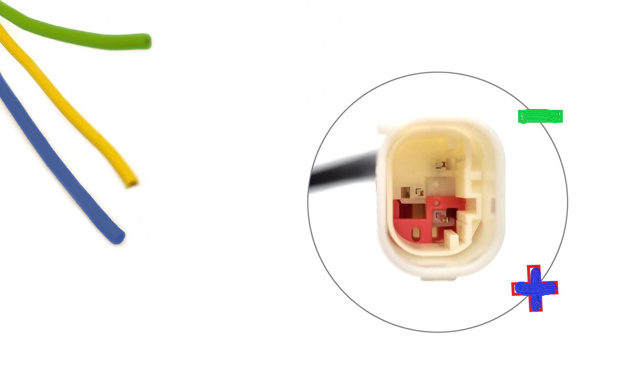

Kurze Ergänzung meinerseits:
PIN 1 grün
PIN 3 blau
