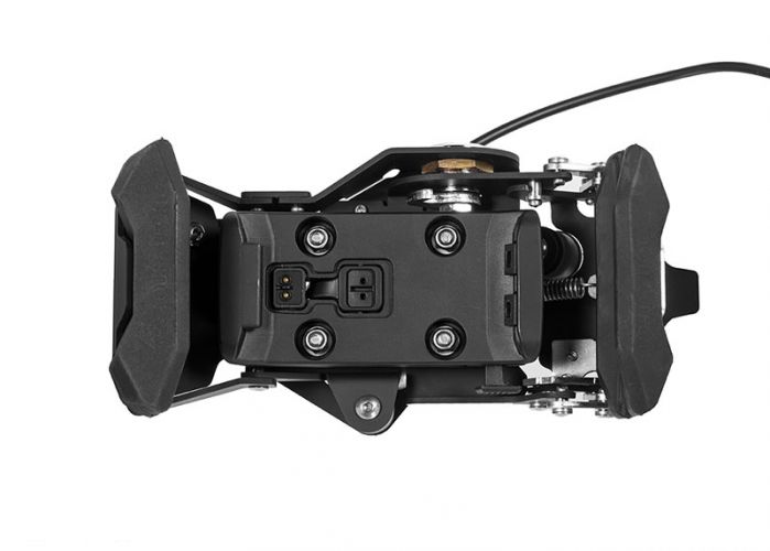

Nach der letzten Tour hat mein Navi aufgehört am Bike zu laden. Nach einem Regentag hab ich bemerkt das es nicht mehr nachgeladen wird. Vorher war alles ok.
Kabel ist in Ordnung, die 15A Sicherung hab ich mal getauscht. Anschlüsse mit Zahnbürste saubergeputzt.
Am Garmin Netzladegerät zu Hause ist alles prima.
Noch Ideen?

Hast Du mal gemessen, ob an den Kontakten auch tatsächlich Spannung anliegt? Nicht das Dein Kabel irgendwo gebrochen ist.
Die Kontaktstifte der Stromversorgung sind federgelagert, wenn ich mich recht entsinne. Klemmt da einer? Mal mit Kontaktpflegespray einsprühen.

Problem habe ich auch. Bei mir sind die Ladestifte an der Befestigung defekt, kommen nicht mehr weit genug heraus um sich mit dem Navi zu verbinden.
Werde wohl ein neues Kabel kaufen

Ohne das jetzt alles abzubauen - lassen die sich von hinten vielleicht zurückdrücken?
50,- Öcken für ein Kabel ...

Weiß ich nicht. Habe mit einem Schraubenzieher so lange rum gebröckelt bis die Stifte wieder nach vorne gekommen sind.
Austausch des Kabels wäre eine Winterarbeit in der Garage.

Ja, es ist so... die Federkontakte sind wirklich filigran und nahezu nicht instandzusetzen (habs versucht, war ein Gefrickel). Da hilft leider nur der (leider teure) Austausch des Anschlusskabels.
Ein Tipp: Die Kontakte vertragen keine seitliche Belastung. Wenn Du das Navi in den Halter drückst, dann achte darauf es mehr zu klappen wie zu schieben.

Ich schau's mir nochmal genauer an:
Ansonsten Kabel incl. Spannungsregler mit der Garmin-Nr 01-065-0418-0
Bei mir steckt das Ganze in einem Teuertech Lenkerhalter abschließbar
Da ich es über Nacht drangelassen hab - vorher war alles ok - und nicht mehr bewegt hab kann es eigtl. nur durch die Nässe irgendwo unterbrochen worden sein.
Möglich das der Spannungswandler am Kabel was abbekommen hat?
Nur gucken, nicht anfassen .... dein Garmin
Was keinen hroßen Unterschied machen sollte, weil die Touratech-Halterungen eigentlich nur Halter für den Halter sind und das Navi soweit umgreifen, dass es nicht so einfach entnommen werden kann. Gehalten wird es durch den Garmin-Halter, wenn es richtig eingerastet ist.
Die optische Kontrolle reicht nicht aus, wenn der Fehler damit nicht offensichtlich ist. Da man Strom nicht sehen kann, heißt das: Messen !
Mit den Prüfspitzen an die Kontakte des Halters muss aber sein, mit aller Vorsicht, denn mit Raten allein ist der Fehler nicht einzugrenzen.
Der übliche Fehler sind die Kontakte, das schließt aber nicht aus, dass anderswo auch mal einer sein kann. Ein trocken z. B. unter der Sitzbank untergebrachter Wandler ist nicht als anfällig bekannt.

Aufgrund der verwendeten Materialien im Cradle denke ich, dass es eher am Anpressdruck von Pin zu Navi-Kontakt liegen dürfte. Die Ursache dafür dürfte das Kontaktspray dann nicht lösen. Vielleicht hilfte das Abwwischen der Pins vor dem Einsetzen. Wenn bei zu geringem Anpressdruck doch etwas dazwischenhängt, geht natürlich nichts mehr. Ich würde die Kontakte am Navi selbst mit einem Reiniger zur Entfernung von Oxidschichten durch leichtes Reiben behandeln. Man weiß ja nie ...
