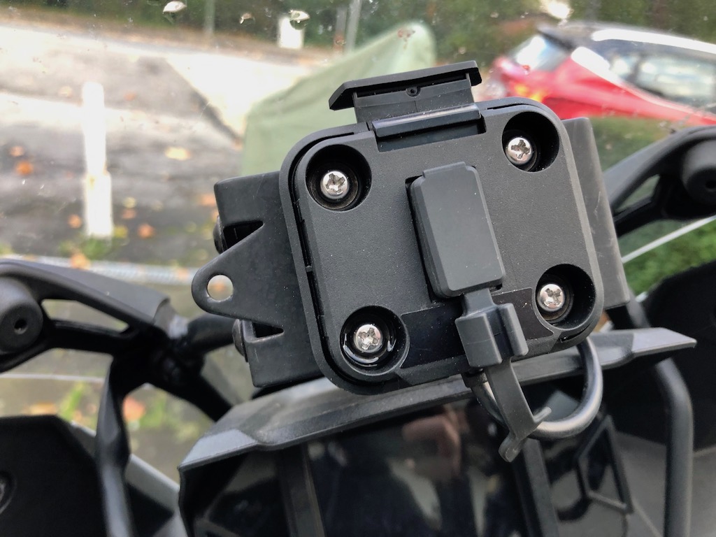

Denkbar ist auch das ich die Kappe nicht über die Pins gelegt hab und da Wasser eingedrungen ist.
Mit Folgeschaden.
Wasser ist ja je nach Reinheit schwach leitfähig. Als Brücke über die Kontakte fließt ein geringer Strom, der die Korrosion fördert, aber für einen Kurzschluss nicht ausreicht. Dafür müsste das Wasser in die Elektronikschaltung eindringen. Die Korrosion - ob mit elektrischer Spannung oder ohne - schädigt natürlich die Kontakte, deswegen und als Schutz gegen mechanische Beschädigung gibt es ja die Kappe.
Dass die Feuchtigkeit wegen fehlender Kappe durch das lange Kabel in den Spannungswandler eindringt, kann man ausschließen, aber vielleicht findet sie einen anderen Weg. Aber erst einmal wäre die Lage des Defekts sicher zu ermitteln.

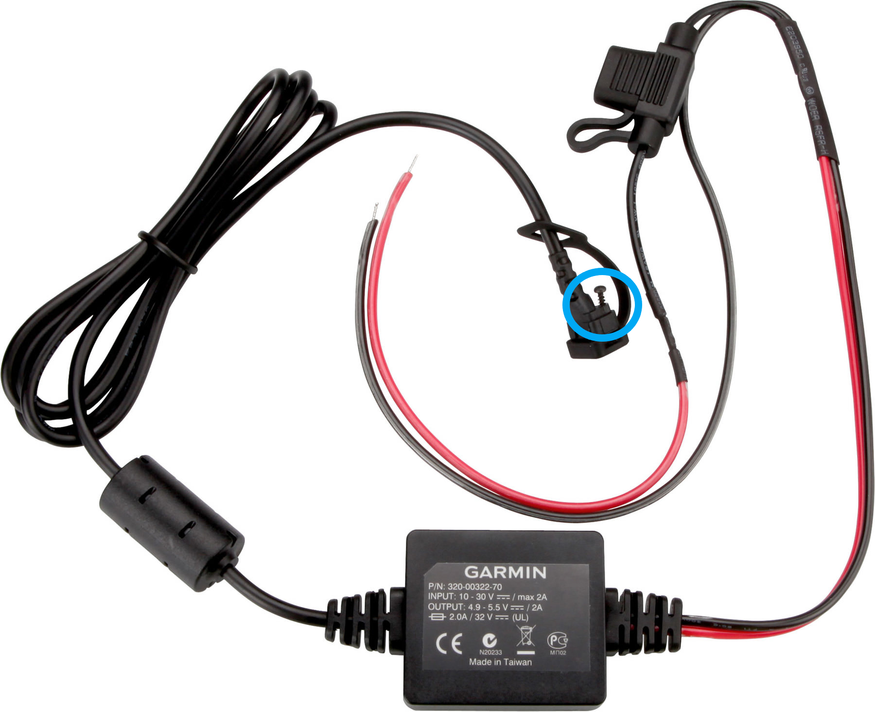

Werde nochmal alles durchgehen um eine Fehlerquelle zu bestimmen.

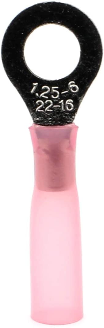

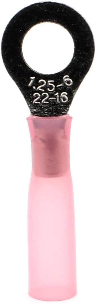

... und die Kabelschuhe mal tauschen und am Kabelende anbringen.
Hab mir jetzt welche von den roten Ringkabelschuhen bestellt.
0,5-1,5mm²
Mit Schrumpfschlauch.
Welche Bedeutung hat die zweite Zahlenreihe?

Nur so zwischendurch: Die Sache mit dem viertel Tropfen warmen Motoröls auf die Kontaktpins hat mittlerweile die 3. Halterung in meinem Beisein spontan von Kontaktproblemen geheilt.

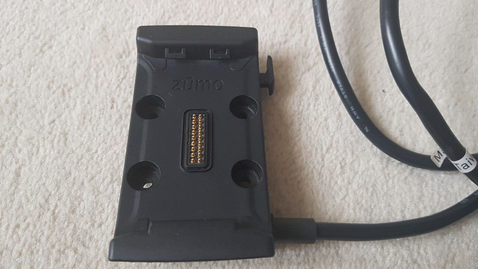

Wenn man hier mal einen Halter für das Zumo 595 dagegenhält, ist das Zumo 396 Teil ein Rückschritt ins Steinzeitalter.

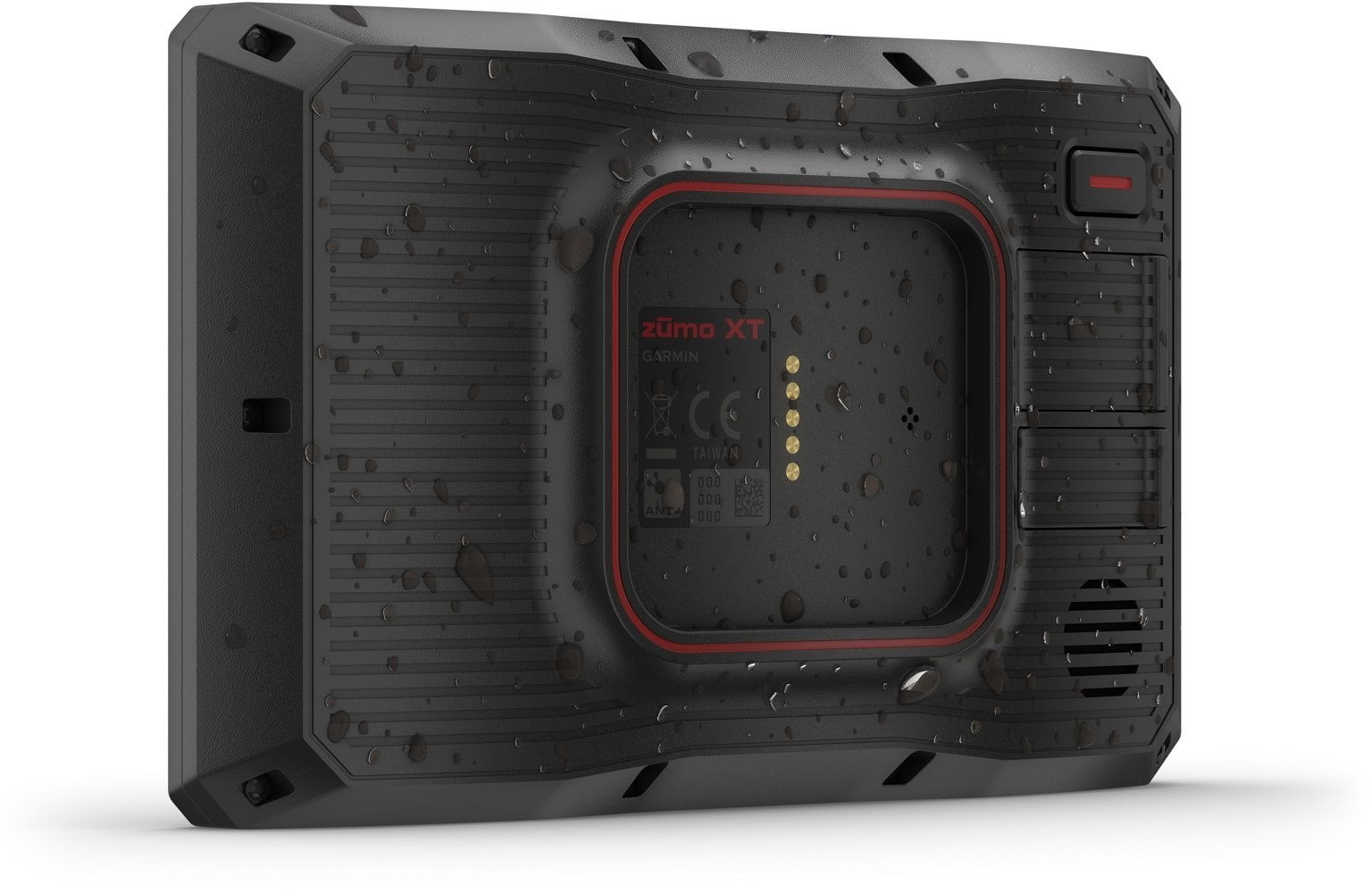

Die Kontaktleiste ist mittig angeordnet - damit verhindert man das gleich beim einschieben (linke Seite zuerst) einer der Pins getroffen und seitlich weggedrückt wird.
Das Navi wird da mittig quasi an den Pins nur aufgelegt.
Wenn mehrere Kontakte da sind können andere Pins dafür sorgen das eine fehlerhafte Stelle überbrückt wird. Die Chance einer Brücke zwischen Gerät und Halter ist viel größer.
Das hätte man so oder ähnlich beibehalten sollen ...
Die hohe Anzahl der verkauften Ersatzkabel spricht Bände
Beim Zumo XT ist man dann wieder genau diesen Weg gegangen - besser abgeschirmt aber im Grunde gleich

Für die Stromversorgung sind aber nicht alle Pins zu gebrauchen.
Das einzige Navi bei dem das super funktionierte war das Becker Mamba4, da waren 4 Pins für die Stromversorgung zuständig.

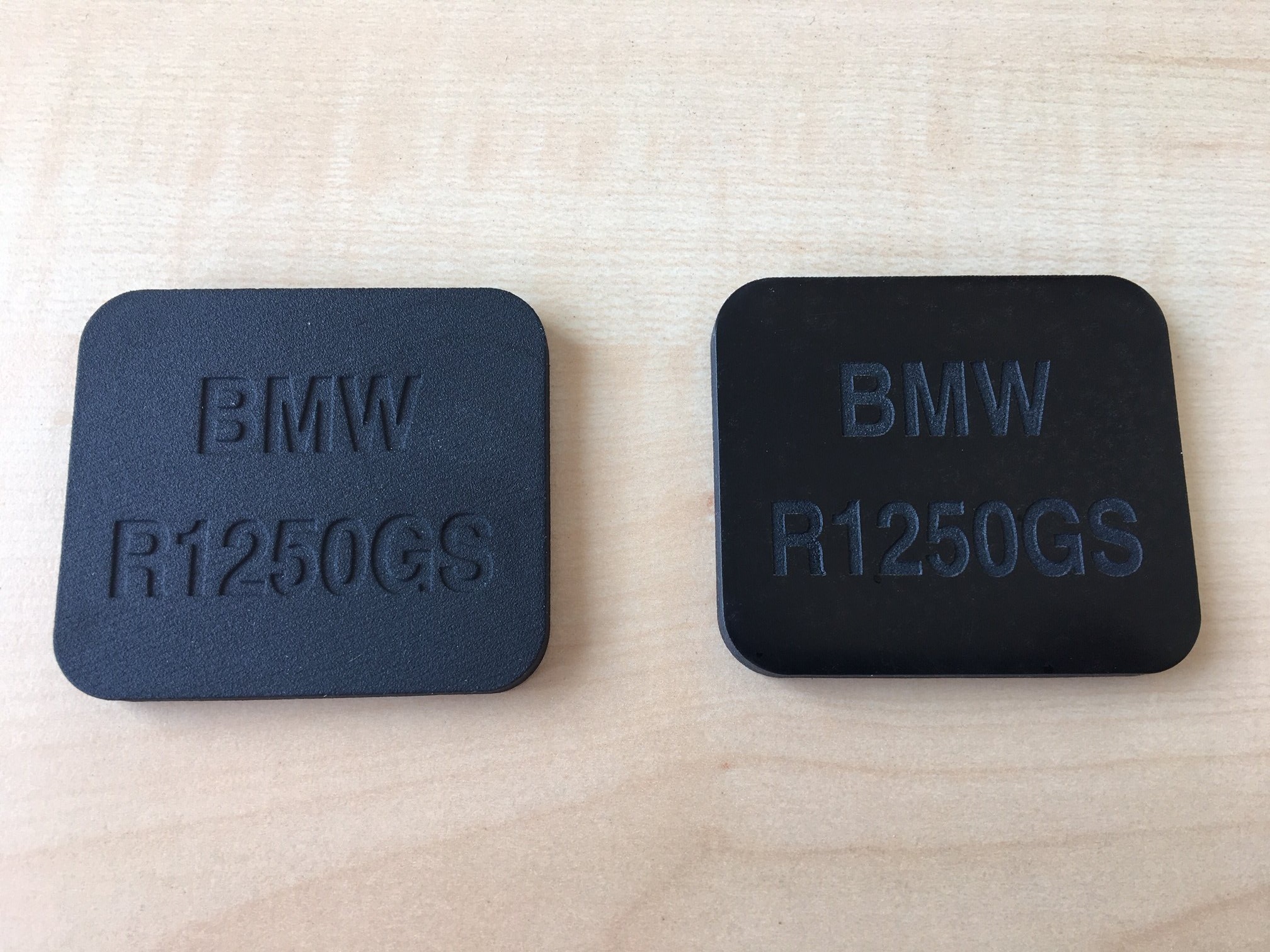

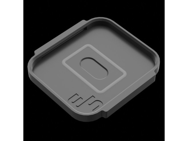

Na und sowas finde ich natürlich auch genial - ist zwar kein Originalzubehör für XT - aber besser als das kleine Regencover beim 396 - das sowieso nicht wirklich bedienbar ist und kaum hält
Jemand in 3D Druck bewandert?
Hätt ich gern ohne Schriftzug - Print settings liegen vor

Dieses Teil hab ich drauf, wasserdicht ist es nicht, ist halt was für die Optik.
Wenn das die Bilder von Reinhard sind, er macht es nach deinen Vorgaben.

Das Navi wird da quasi nur aufgelegt.
In diesem Punkt sind doch alle Halter gleich, allenfalls gibt es graduelle Unterschiede.
Und deswegen hatte ich beim XT einen Kontaktausfall ...
Könnten, tun sie aber nicht:
Denn die Vielzahl der Kontakte dient nicht der Redundanz, sondern sie bedient die vielen Anschlussmöglichkeiten, die kaum einer in diesem Umfang braucht(e). Die Belegung der Kontakte des 595 habe ich nicht parat, aber von der ähnlich großen des Zumo 550 weiß ich noch, dass Nutzer berichteten, dass genau einer der Stifte nach einiger Zeit anlief (Korrosionserscheinung), nämlich der eine an der Stromversorgung bei den Leuten, die es an einer ungeschalteten Versorgung (direkt an der Batterie) angeschlossen hatten.

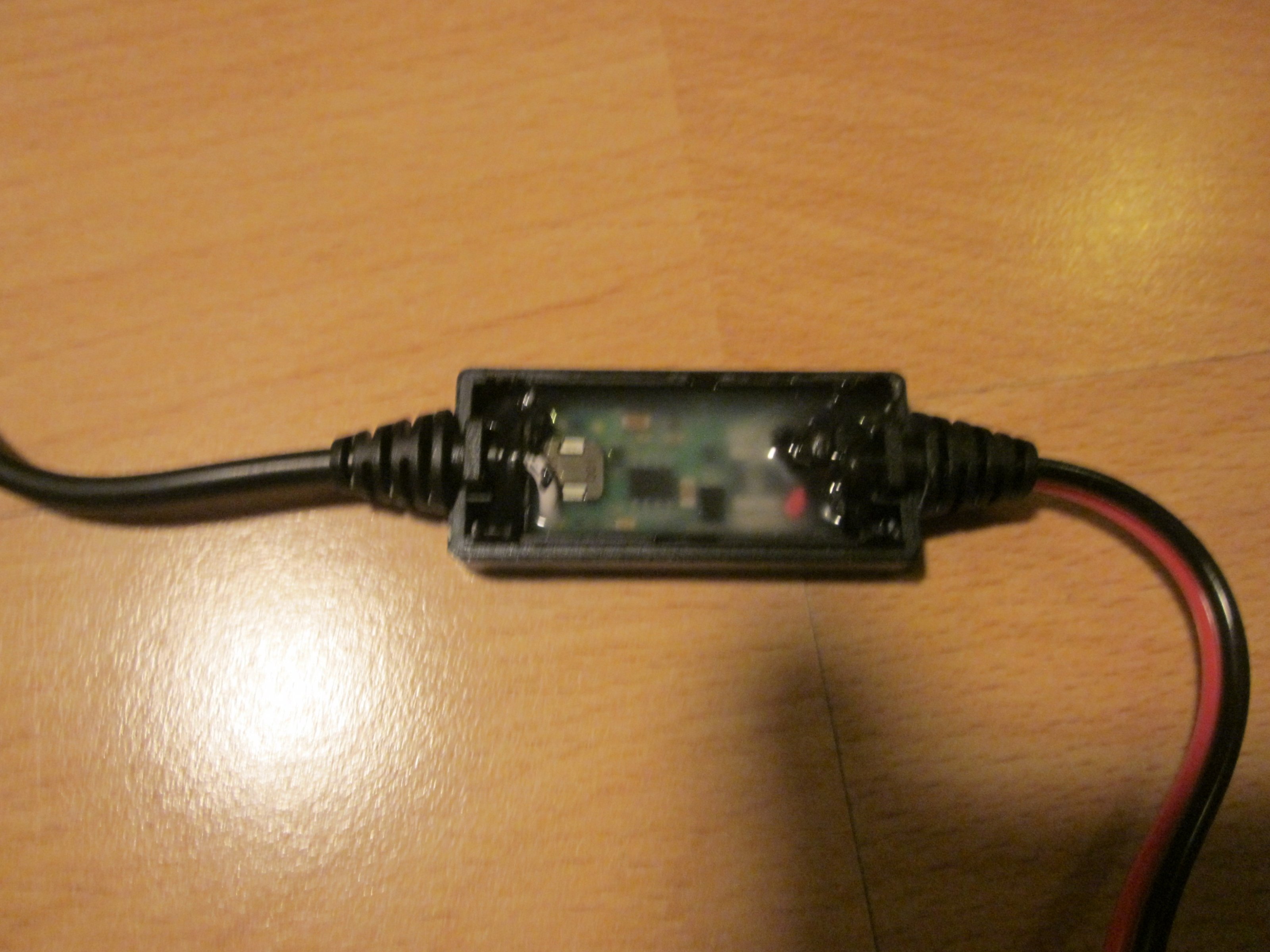

Was ich schon mal sagen kann - zumindest bei meinem Kabel Modell, versucht nicht den Deckel des Spannungswandlers abzunehmen. Der Mechanismus ist so fragil - da zerbröselt alles.
Mittlerweile ist es verschraubt.
Man bekommt es nicht wieder zusammen geklemmt.
Innen ist alles vergossen - da kommt man auch nicht dran.

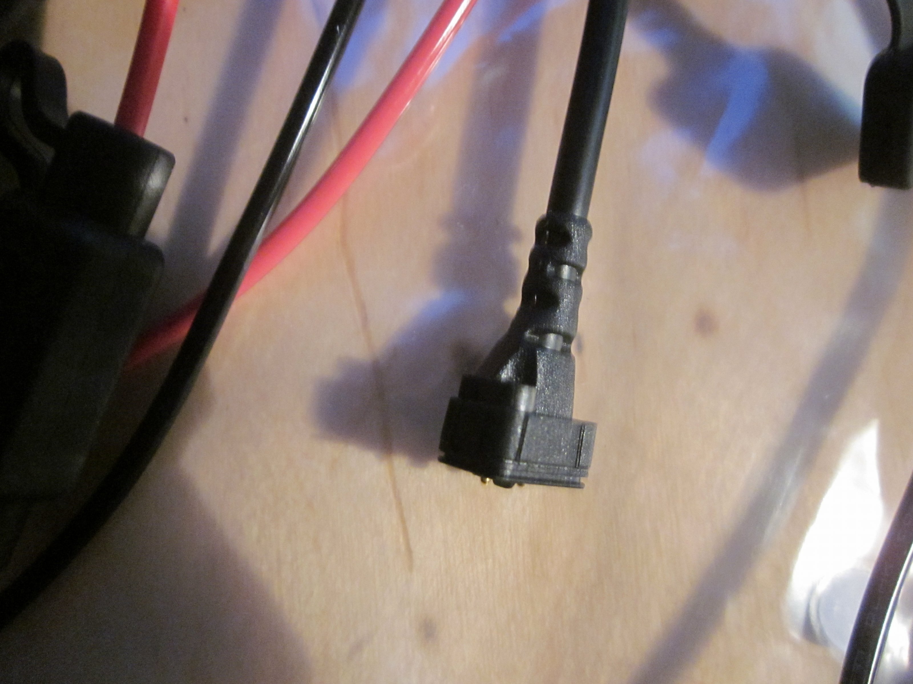

Heute ist das neue aktuelle Kabel angekommen
320-00322-72
Mit einem Blick erkennt man schon was hier fehlt
Gerade mit Louise gesprochen - they are not amused ...
MarinGS
MarinGS
18.06.2020
6.376
Bielefeld
F 650 GS Twin
Mit einem Blick vielleicht, aber nicht im Foto.
OK
Und es betrifft die gesamte Charge bei Louise und auch bei Amazon
Bei Louise ist das nicht neu
Ich hab ja noch eine übrig ... sonst wäre der große Houdini jetzt am Zug
