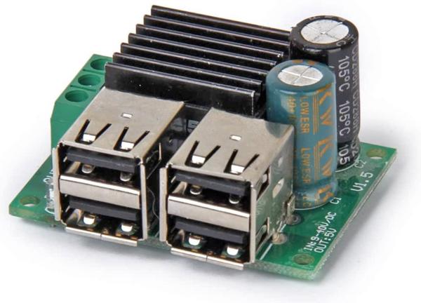

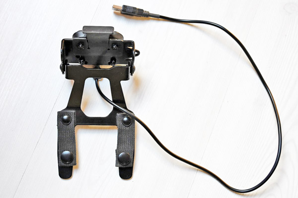

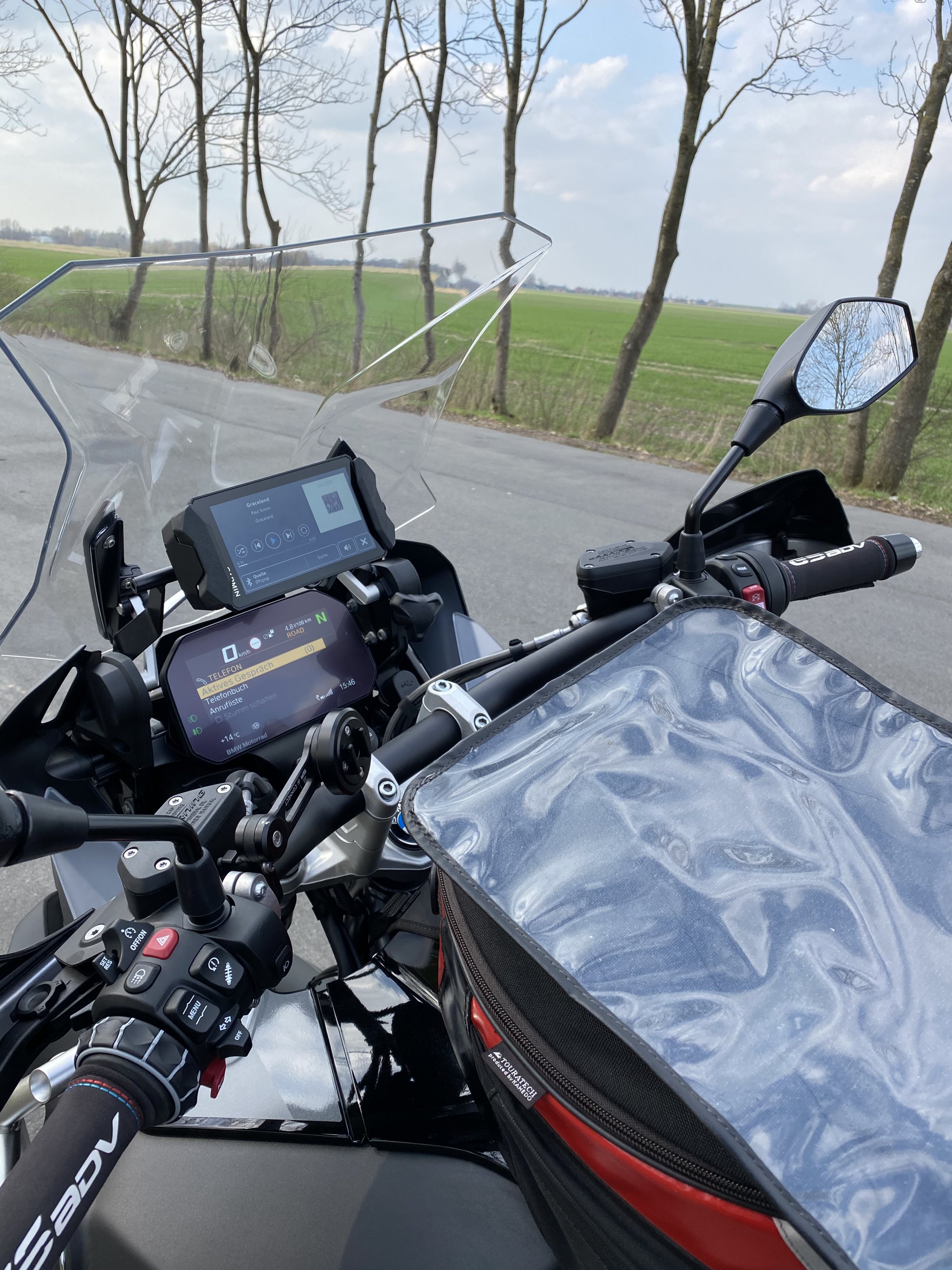

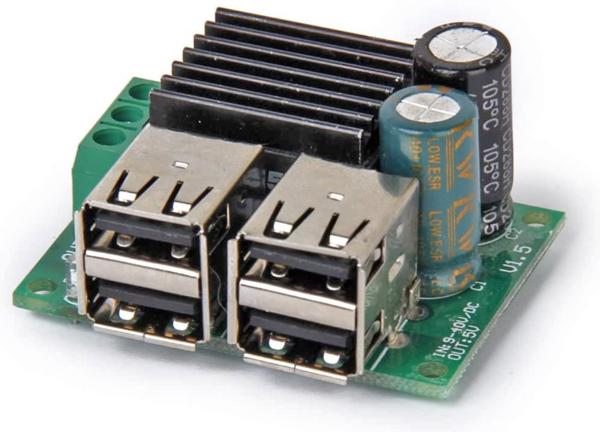

Wie und wo habt ihr den Zümo XT installiert?
Bei mir hängt das Zumo XT am Quicklock-Tankring meiner Urban GS. Genauer gesagt am Tankrucksack von SW-Motech, der über den Tankring mit dem 12V Bordnetz verbunden ist.
Im Tankrucksack habe ich einen 4-fach USB Wandler untergebracht, an dem das Navi, das Smartphone und ein Akku-Ladegerät hängen. Den 5V Adapter in der Zuleitung des Zumo XT habe ich abgetrennt und statt dessen einen USB-Stecker angelötet.

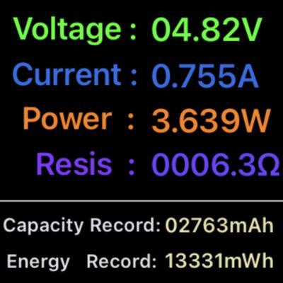

Das Zumo XT zieht im Betrieb ca. 1,4 Ampere. Wenn die Stromversorgung unterbrochen wird, schaltet sich das Navi nach kurzer Zeit aus. Wenn man das Navi über die Mini-USB Buchse an eine USB-Spannungsversorgung anschließt, zieht es beim Laden im Standby nur 0,75 Ampere.
Der Akku des Navi hat -eine Kapazität von ca. 5 Amperestunden. Das entspricht bei 5 Volt ca. 25 Wattstunden.
Weil der Tankrucksack schnell vom Tankring zu lösen ist, kann ihn bei Pausen immer mitnehmen. Smartphone, Kamera und Navi sind für Langfinger also keine leichte Beute.
