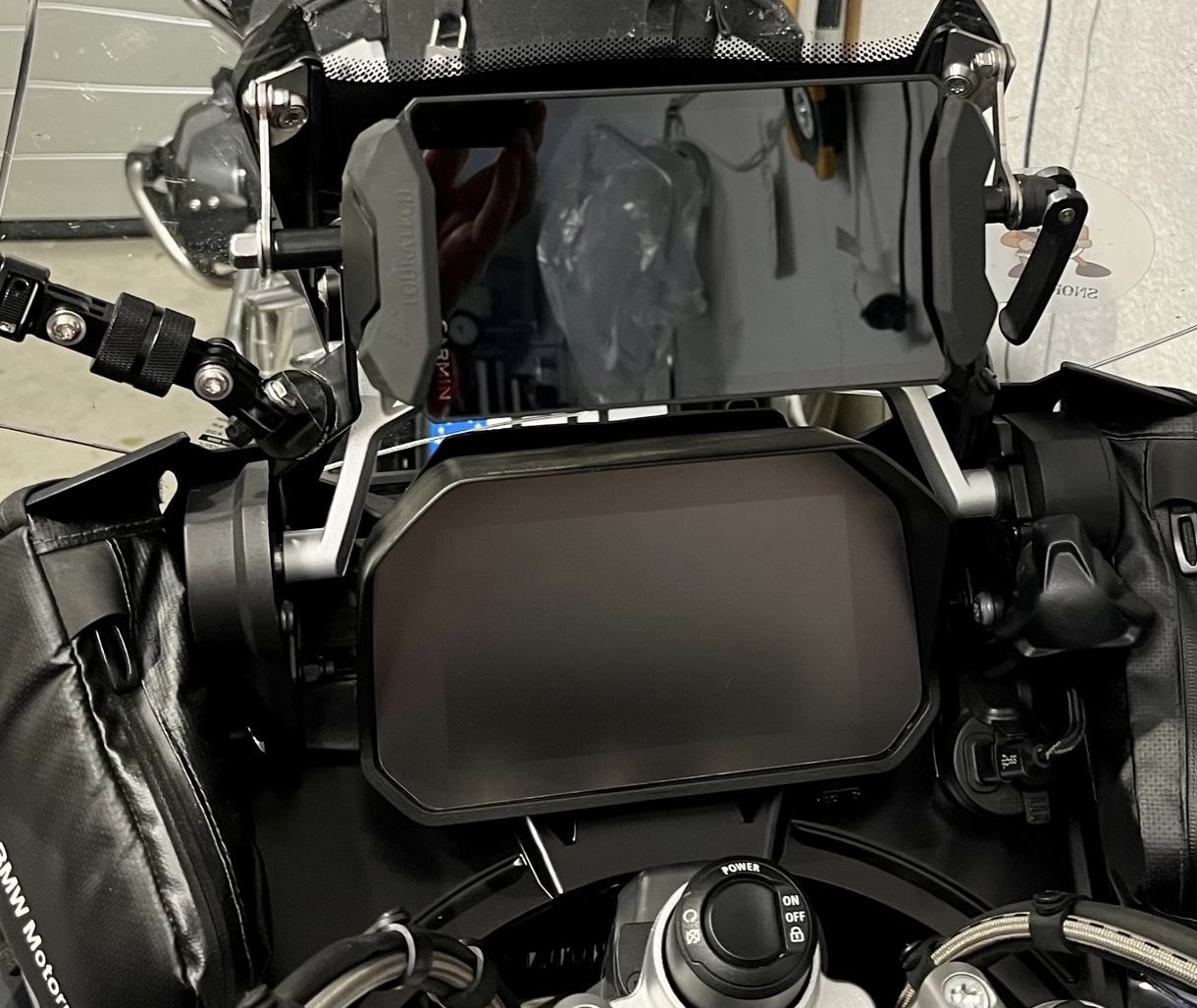

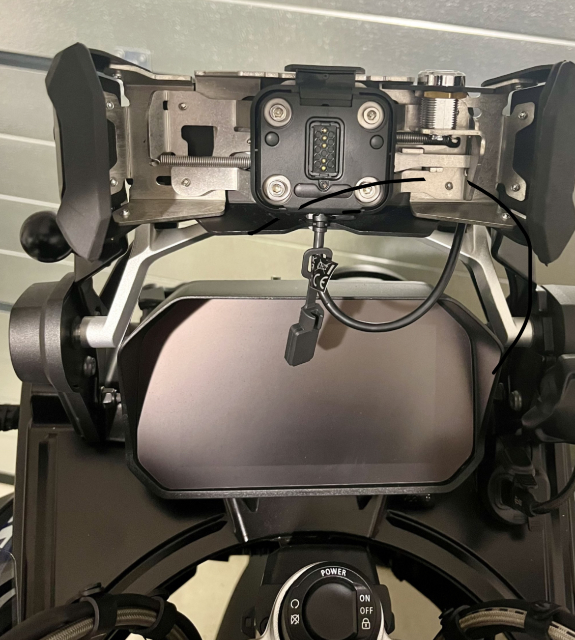

Das Kabel, das vor dem TFT runter hängt.

Wenn man die BMW-Navivorbereitung hat, braucht man dann nur den Adapter für 149 EUR, oder ist noch etwas erforderlich?
Was mich auch interessiert, baut der Adapter und das XT2 wesentlich dicker aud?
149 euro bist du fertig, nein ist nur paar mm dicker....dunner dan der erster.

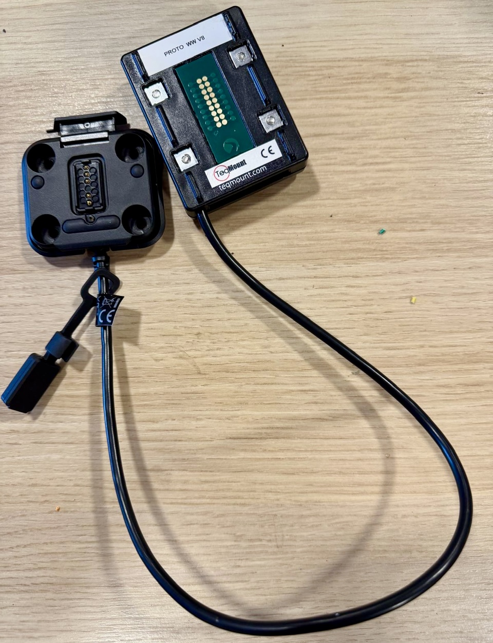

Bei mir klappt die Stromversorgung nicht, der Pin scheint eingedrückt zu sein, mit Spannung von Oben gezogen und unten damit gedrückt, bekommt das Navi kurzzeitig Strom.
Bin gerade auf einer Mopedreise, das ist sehr unschön.

Leider leider,
Heute ne mail, kurz gesagt....zulieferant von den pins hatte schlechte abgegeben, es gibt also problemen mit stromversorgung...bei mir auch.
Aber, jeder kriegt kostenlos eine neue nach hause geschickt, due alte darf im eimer.
Mahl ehrlich, gut ich will auch sofort ein gutes ding haben, aber dieser service ist bist jetzt doch klasse
Ja mein Adapter ist auch betroffen der oberste PogoPin ist hin. Du bekommst kostenfrei einen neuen (Solltest ne Mail bekommen haben). Eine Behelfslösung (musste ich auf Tour machen) wäre folgende, ich hab den obersten PIN mit mit zwei lagen Isolierband abgeklebt, damit nicht ständig von Kontakt zu nicht Kontakt wechselt. Mein Tread2 habe ich dann noch zusätzlich an USB gesteckt welcher wiederum mit Zündungsplus gekoppelt ist (bei der 1300GS die USB-C Buchse im Staufach). Somit hast du die weiterhin alle Funktionen. Nur musst du beim Abnehmen des Garmin dann noch das Kabel ein/Austecken.

Ich habe das mit dem pin leider erst nach dem Start meiner Spanien Tour gemerkt und das Gerät dann auch via USB betrieben . Doof war das nur bei Regen, aber der Akku hält mehrere Stunden durch. Und ja , ich bekomme auch kostenfreien Ersatz

Ich habe es (Waypoint BMW/XT2 Adpter for Wonderwheel) an meiner 1250GS und habe es bereits auf einer 9-tägigen Tour verwendet. Theoretisch ist es eine gute Lösung, aber nur, wenn es funktioniert ... denn meistens funktionierte es nicht. Ich habe jedoch eine E-Mail von ihnen erhalten und es scheint, dass es Probleme mit den Pins gibt und ich ein neues Gerät (aktualisierte Version) kostenlos erhalten sollte.
