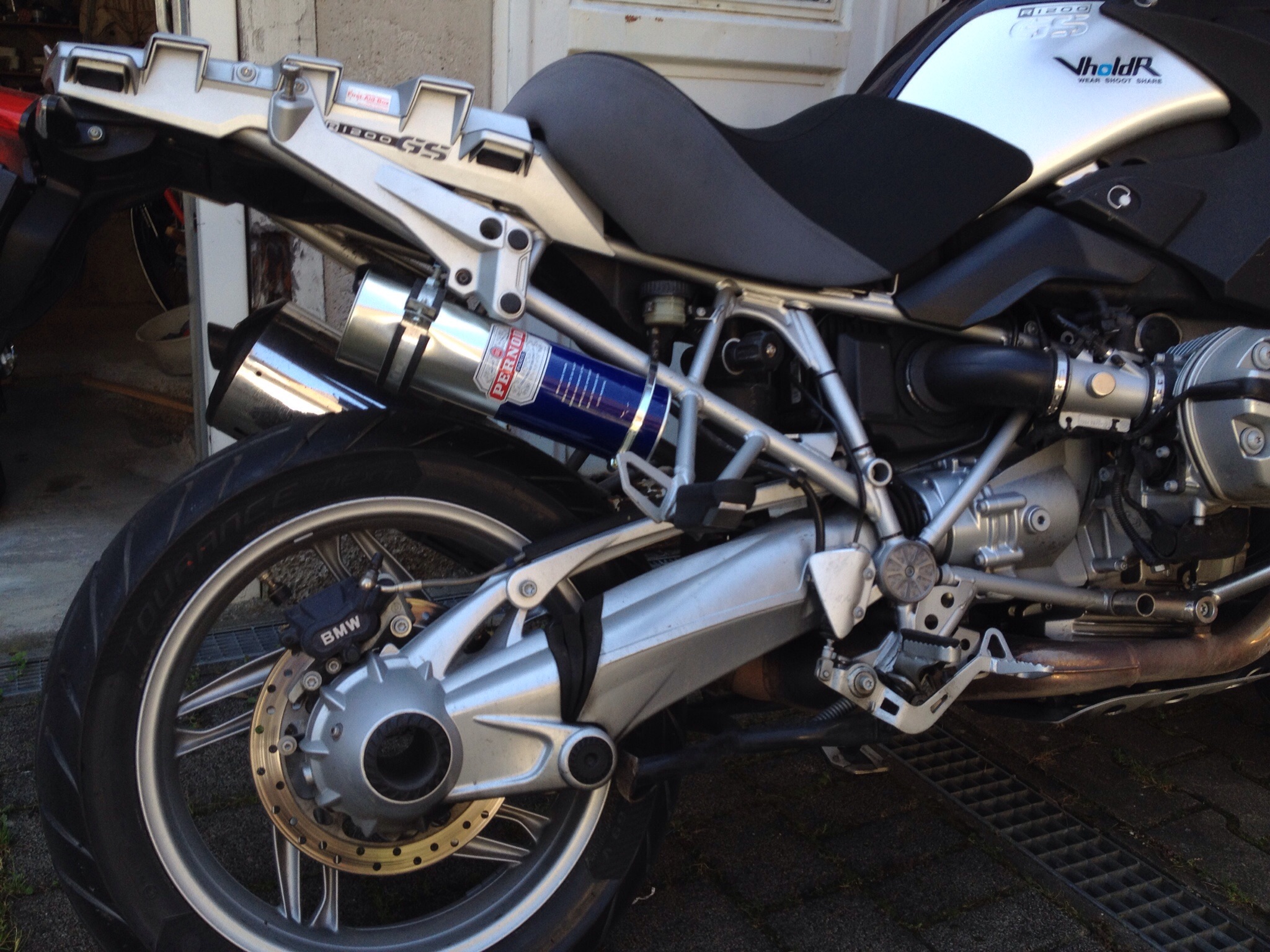

So so geht's auch, mit Rohrschellen vom freundlichen Installateur, vorne Versuchsweise mit Schlauchschelle
jetzt habe ich auch da Rohrschellen verbaut :cool:

So in etwa wollte ich meinen Behälter auch befestigen, der ist allerdings ein bisschen größer. Meine Sorge ist halt das die Konstruktion beim einfedern an kardan oder Reifen kommt. Kann man messen wie tief die Feder rein gehen könnte?
Dafür müsstest du mal messen, wie weit die Kolbenstange aus dem Federbein rausschaut. Das wäre dann das Maß, um was sich, wenn überhaupt, der Abstand zwischen Rad und Behälter verringern könnte.

Mal dir das mit Drehpunkt der Schwinge, Federbein und Radnabe mal auf und überleg nochmal ;-)

Nö. Ich weiss für mich was ich meine (und der Kollege wohl auch). Davon ab, wird die Feder das völlige Verschwinden der Kolbenstange im unteren Teil wohl verhindern. Gut, wenn man springt. Aber das würde bei der Lamdung sicherlich ziemlich scheppern.
