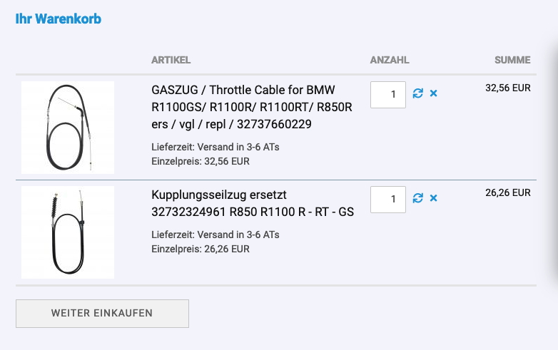

was ich aber nicht verstehe es ist ein bowdenzug ich brauche aber einen vom gaszug bis zur linken drosselklappe und einen kurzen von links nach rechts zur rechten drosseklappe.

Die ganze Mimik besteht nur aus einem einzigen Zug, dessen Hülse unterbrochen (2-teilig) ist.
Der reicht vom Gasgriff über die linke Klappe zur rechten.
Das ist das große Verflixtum an diesem Zug!

Ne, der ist am Stück..
Glaub der wird links auf die Seischeibe gelegt und geht dann gleich nach rechts weg..schau das genau an bei Deiner Q

ah ok habs mir gerade angesschaut, der wird um die eine welle drumgewickelt und hgeht auf die rechte drosselklappe. alles klar. dann kann ich den ja nur koplett wechseln.

Lin schau Dir den Bogen am Gasgriff an..möglicherweise ist der bei Till's ein wenig "sanfter"....
Vielleicht hat ja ein User Erfahrungen mit dem Teil..ich leider nicht, hab den Org. verbaut...
