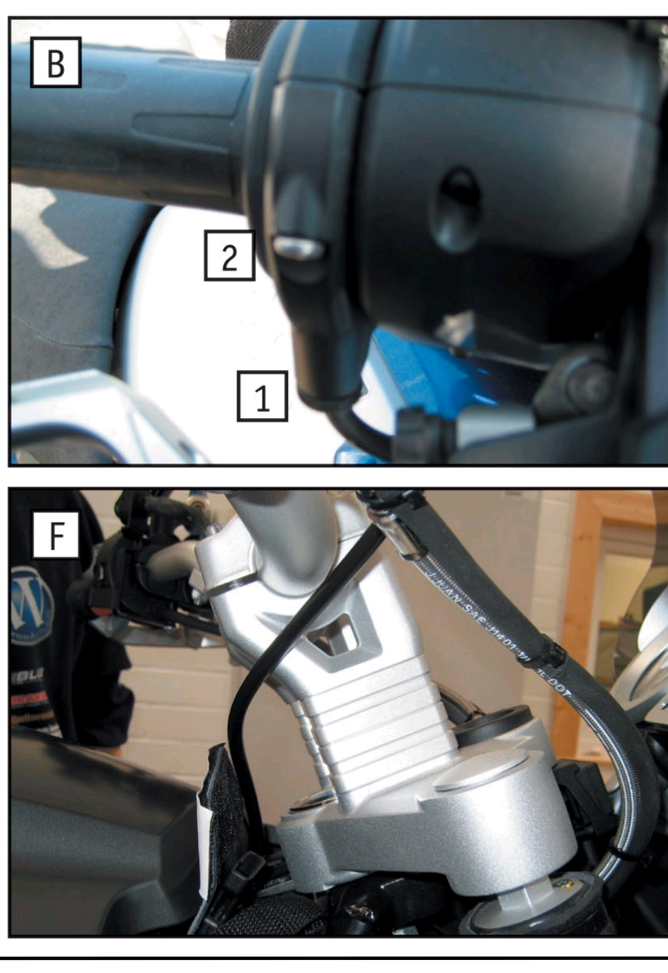

Bei mir war es bei der 2 cm Erhöhung schon knapp. Hab alle Kabelbinder entfernt. Das half ein wenig. Zudem habe ich den Gaszug vor den beiden Klemmböcken verlegt (siehe Bild F). Problem gab es hier schon öfter. Offenbar Serienstreuung oder Einsparung von BMW. Musst mal hier im Forum suchen, gibt eine Menge Tipps dazu.
https://www.wunderlich.de/shop/data/8785/dateien/8785-2943.pdf

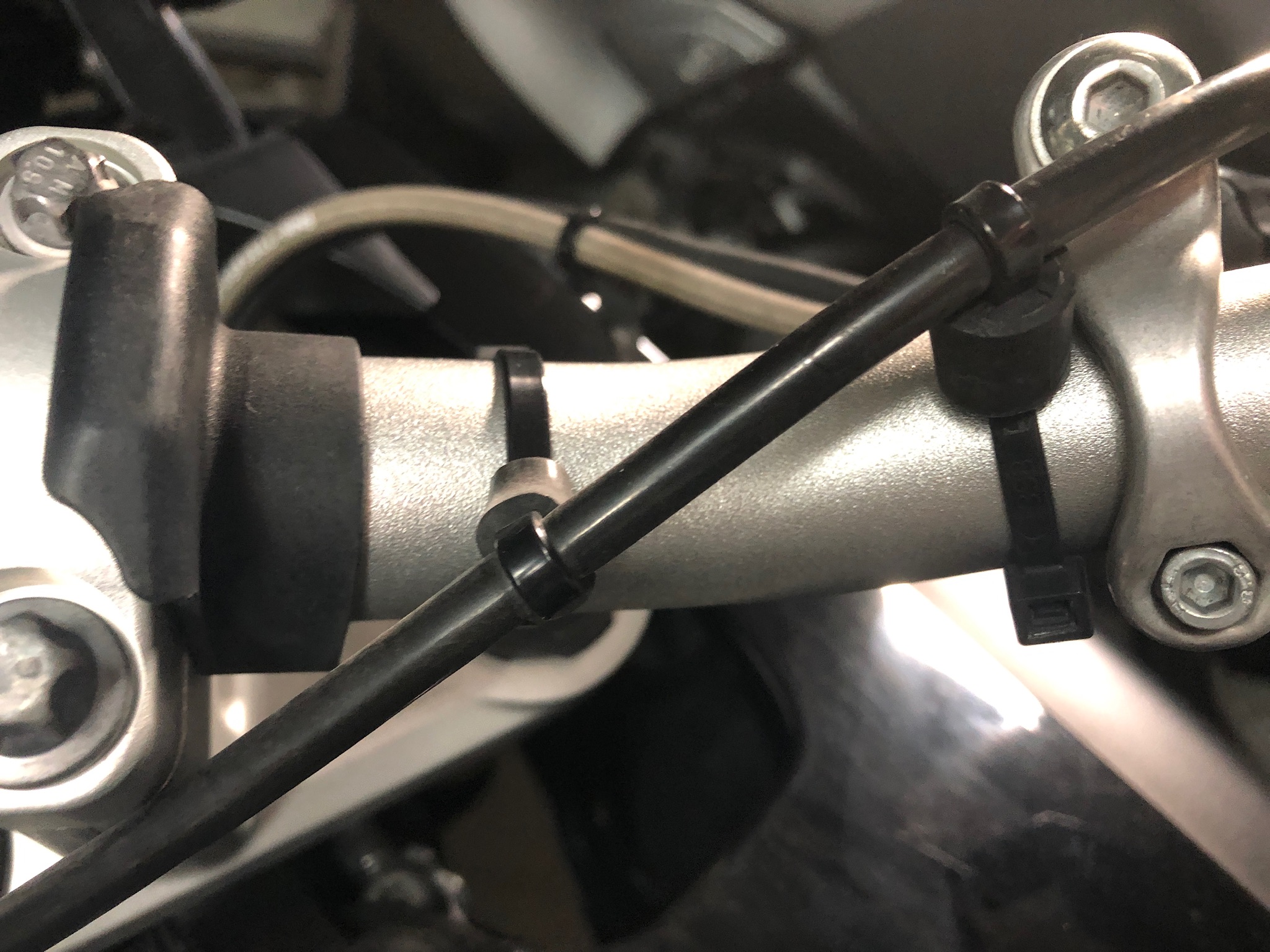

Ich hab die 40mm von Wunderlich an meiner TÜ. Wie in der Einbauanleitung angegeben wird der Gaszug dann nicht mehr über die Klemmbrücke vom Lenker geführt, sondern unter dem Lenker.

was für ein Modell ist es denn? An der MÜ 2008 gab es zwei Riser und wenn Du da schon die hohen drin hast und dann noch 30mm Erhöhung reinpackst wird es schon eng. Der Zug muß aber wie gs-michel schon geschrieben hat dann etwas anders verlegt werden. Bei TT gab es damals doch Kabelbinder und einen zwei Gummi-Abstandshalter dazu. damit läßt sich der Zug so verlegen daß nichts spannt.
Da wo der Zug unter die Tankverkleidung läuft ist meines Wissens noch eine Drahtschlaufe durch die der Zug geht und da muß er glaub auch raus damit der……bin aber nicht ganz sicher und wäre auch für Rechtseinschlag entscheidend nicht links.
