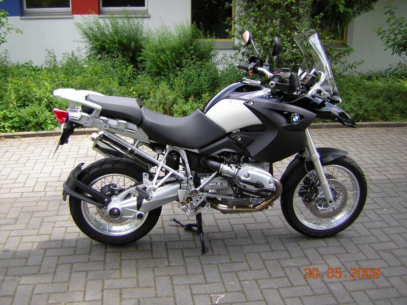

Meine erste 12er GS war eine aus 07/05. Die lief eigentlich problemlos. Nur das Steuergerät des I-ABS ist damals ausgetauscht worden, nachdem das Motorrad den Bermstest nicht fehlerlos bestand.
Die Baujahre 04 + 05 haben noch die höherwertigen Federbeine von WP. Danach gabs zu weiche Federbeine von Showa, die ab Baujahr 07 oder oder 08 durch qualitativ bessere Federbeine ersetzt wurden. Die kamen dann aber immer noch von Showa.
Es spricht nichts gegen eine GS aus 04 oder 05, wenn sie sorgfältig behandelt und die Bremsflüssigkeit regelmäßig, d.h. alle 2 Jahre, gewechselt wurde.
Ich habe die Farbe von babyblaumetallic in schwarz uni ändern lassen. Dazu mussten nur Tankoberteil und Schnabel neu lackiert werden. Mein freundlicher Lackierer hat dafür damals sage und schreibe EUR 50,-- verlangt.

ich bin mit meiner 2005er GS seit 124.000 km so gut wie Problemlos unterwegs:
bei 20.000 war der Simmerring undicht -> Gewährleistung, beim Service miterledigt
bei ca. 30.000 beide Lenkerschalter (nicht zeitgleich aber zeitnah) -> Gewährleistung, 2 x je 30 min beim :)
Irgenwann dazwischen das ABS-Steuergerät -> Gewährleistung.
Dann bis 100.000 absolute Ruhe - bis auf Verschleissteile (Bremsen, Bremsscheiben) und lästige Kleinigkeiten (Kabelbruch beim Lenkschloss), dann Kupplung neu bei 102.000 (wieder der Simmering).
Federbeine hab' ich bei 88.000 km neu gegeben, waren aber dicht, ich wollte bessere (Wilbers).
Seitdem wieder nix, nur Freude.
Subsummiert: eine gut gepflegte 2004er bis 2006er wird dir lange Freude machen.
Und Reifen verschleissen alle gut geführten Kühe, das ist einfach so. ;);)
Aber nicht alle fahren 20.000km + im Jahr.

2005 war eigentlich ein ziemlich guter Jahrgang, 04 wär mir ZU erstseriell. Auf Inspektionen mindestens bis 2007 achten, gab einige "Serviceaktionen" sprich Nachbesserungen. Fahrwerk war gut, aber nach 50 bis 60.000 km sind die besten Federbeine weich. 06 hat SCHON Labberfahrwerk und NOCH BKV-ABS, also dann lieber gleich auf 07 gehen.

ich fahr ne 2004er und kann mich vom Prinzip nicht beschweren. mit 31tkm gekauft, bei 45tkm das hinterachsgetriebe für kleines Geld instand setzten lassen.
bei 58tkm neue Zündspulen. bei 59tkm neue rechte schaltereinheit. ansonsten nur klassische Verschleissteile.
meine steht aber auch das ganze jahr draussen, ohne abdeckung...
