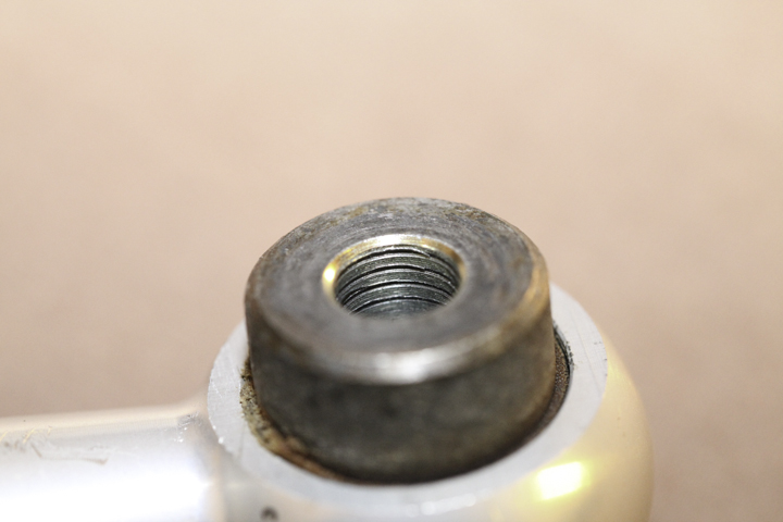

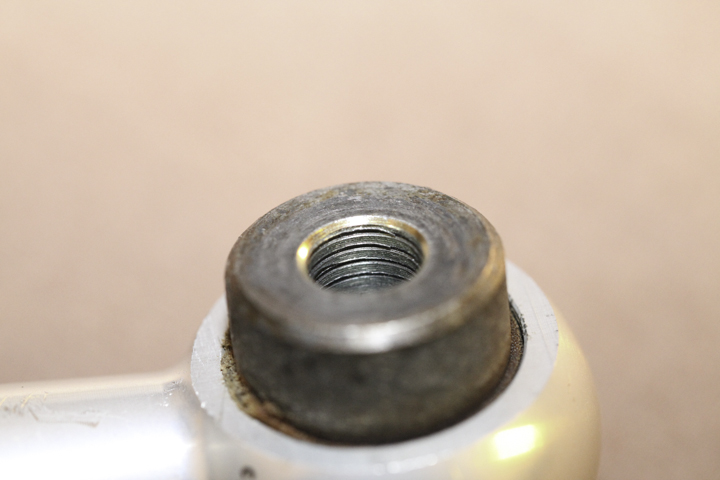

Hallo zusammen die Stoßdämpfer sind heute bei mir angekommen. Was mir aufgefallen ist und was ich fragen wollte ob das so gehört ist ein Gewinde bzw. so wie es aussieht eher ein ehemaliges Gewinde an der unteren Befestigung des hinteren Stoßdämpfers. Viellicht kann mir einer sagen ob das Gewinde überhaupt gebraucht wird?
grüße Raphael
Larsi
Larsi
10.07.2007
31.842
da sollte kein gewinde sein.
evtl hat da jemand das federbein mit einer falschen schraube (durchgehendes gewinde) eingebaut und diese nicht fest genug angezogen.
da das federbein aber dort unten mit schraube und schiebehülse geklemmt wird und, wenn alles korrekt verbaut ist, die schraube nicht auf scherung belastet wird, sollte die verwendung unbedenklich sein.
