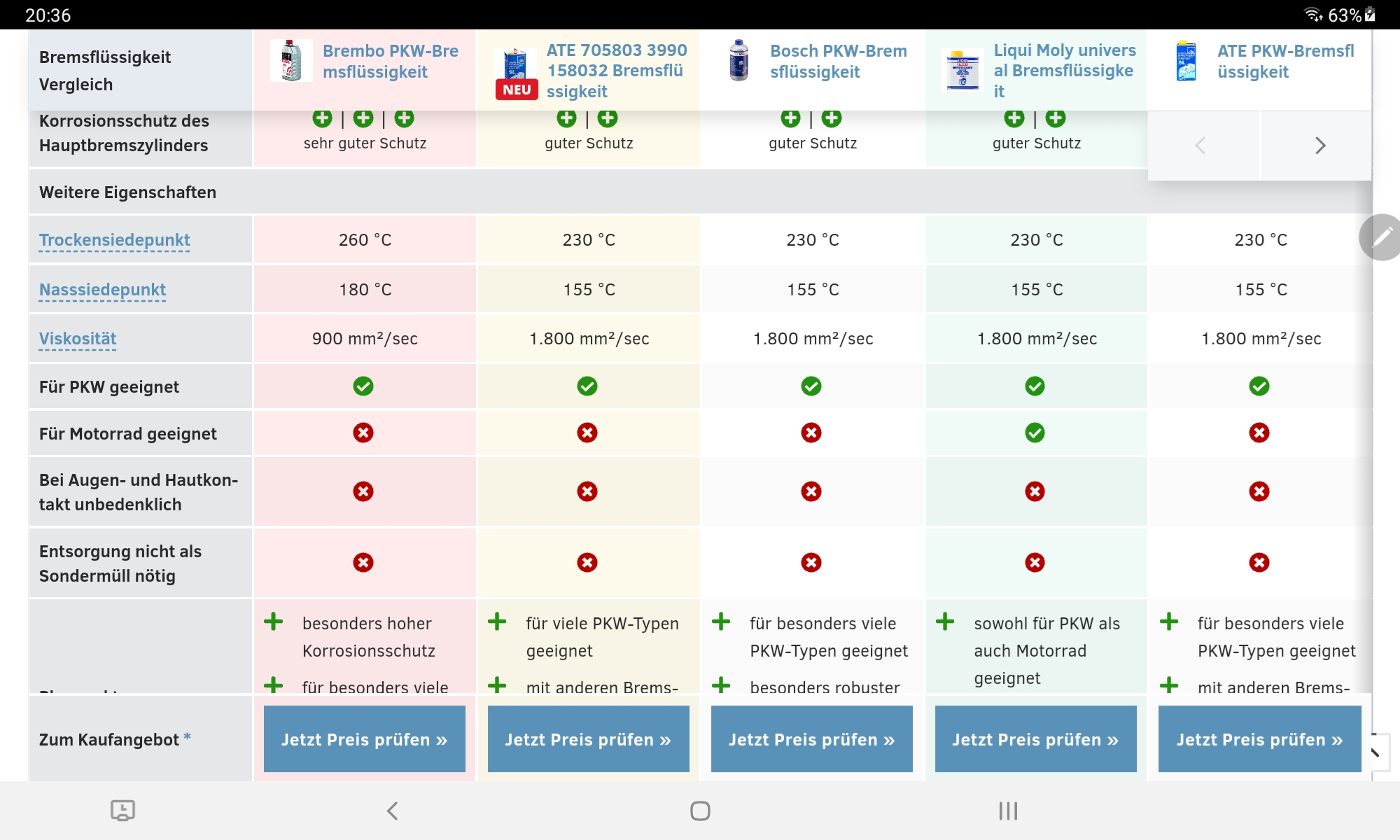

meine Gastrol Bremsflüssigkeit ist aufgebraucht.
Mal eben schauen welche besonders gut ist.
Motul PKW-Bremsflüssigkeit
Trockensiedepunkt 328 °C andere 230 °C oder 205 °C
Nasssiedepunkt 204 °C andere 155 °C oder 145 °C
soweit so gut, aber
Alle Bremsflüssigkeiten, außer:
Liqui Moly universal Bremsflüssigkeit 1 Liter17,18€
sind nicht für Motorräder geeignet.
Da sind noch weitere 5 am Start

Ich wüsste nicht wo der Unterschied zwischen einer PKW und einer Motorradbremsflüssigkeit sein soll. Wenn ich bei Motul im Ölberater schaue wird für mein Auto und für meine K25 beides Mal die gleichen Produkte als Bremsflüssigkeit angezeigt.
Woher ist die Tabelle von Dir?

Wenn DOT 4 (o. 5.1) draufsteht, passt das.
Bremsflüssigkeit ist aus gutem Grund genormt und gleiche Qualitäten erfüllen den gleichen Zweck, sie sind sogar untereinander mischbar.

Wer weiß wo das Portal seine Daten bezieht... Aber wie Uli schon geschrieben hat DOT4 ist alles untereinander Mischbar und BMW schreibt auch nichts spezielles vor.
Und bei Motul ist zu der Bremsflüssigkeit auch PKW und Motorrad angegeben.
