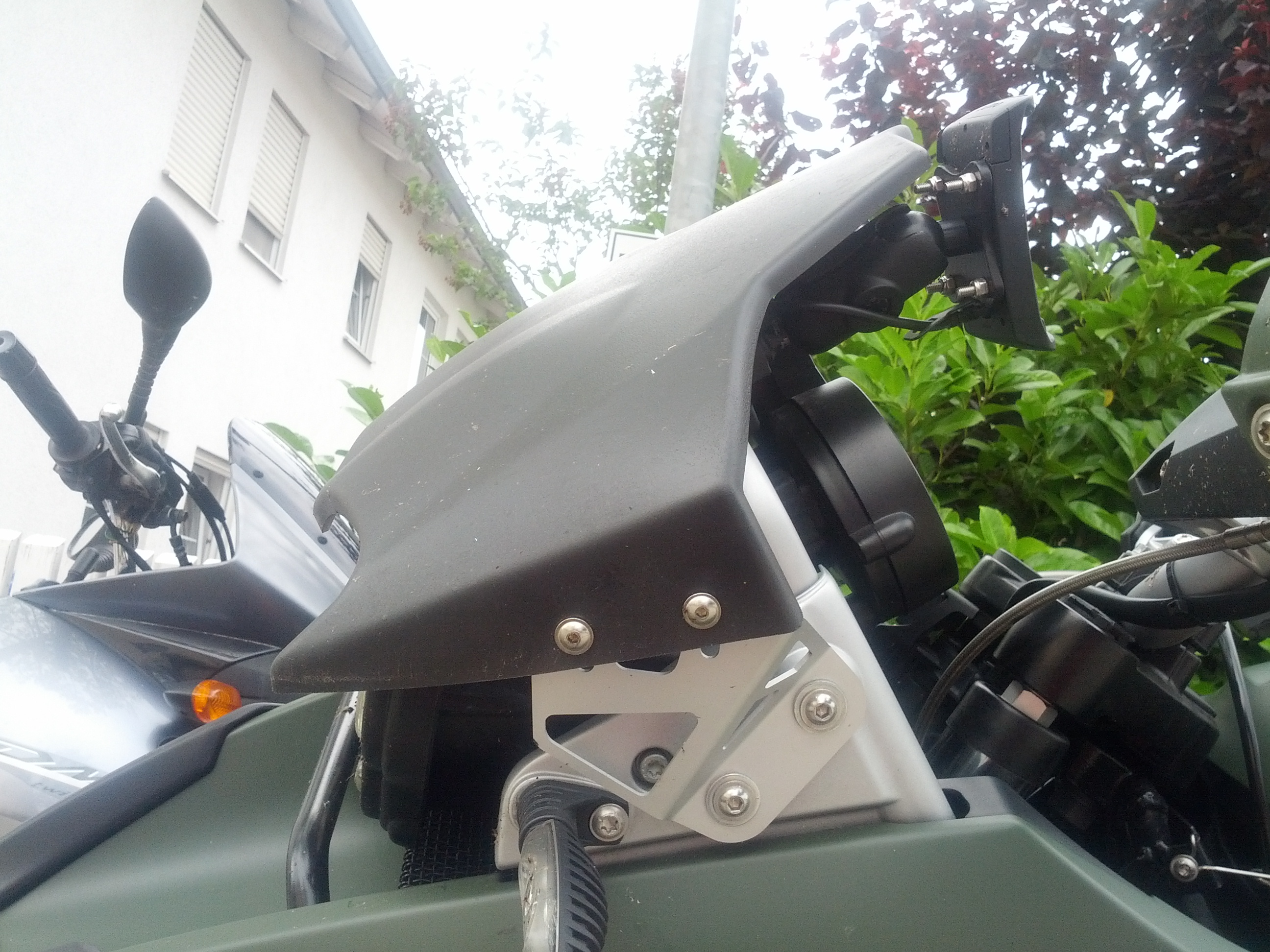

Ich hab jetzt ein paar Tausend Kilometer mit dem Flowjet runter und bin wirklich zufrieden.
Keine Verwirbelungen, kein Knattern, kein Lärm.
Man kann am FlowJet die Neigung einstellen. Ich musste ein paar Grad nach unten stellen, seit dem ist Ruhe. Kann man einfach testen in dem man während der Fahrt aufsteht und "beobachtet" wie und wann sich die Geräuschkulisse ändert.

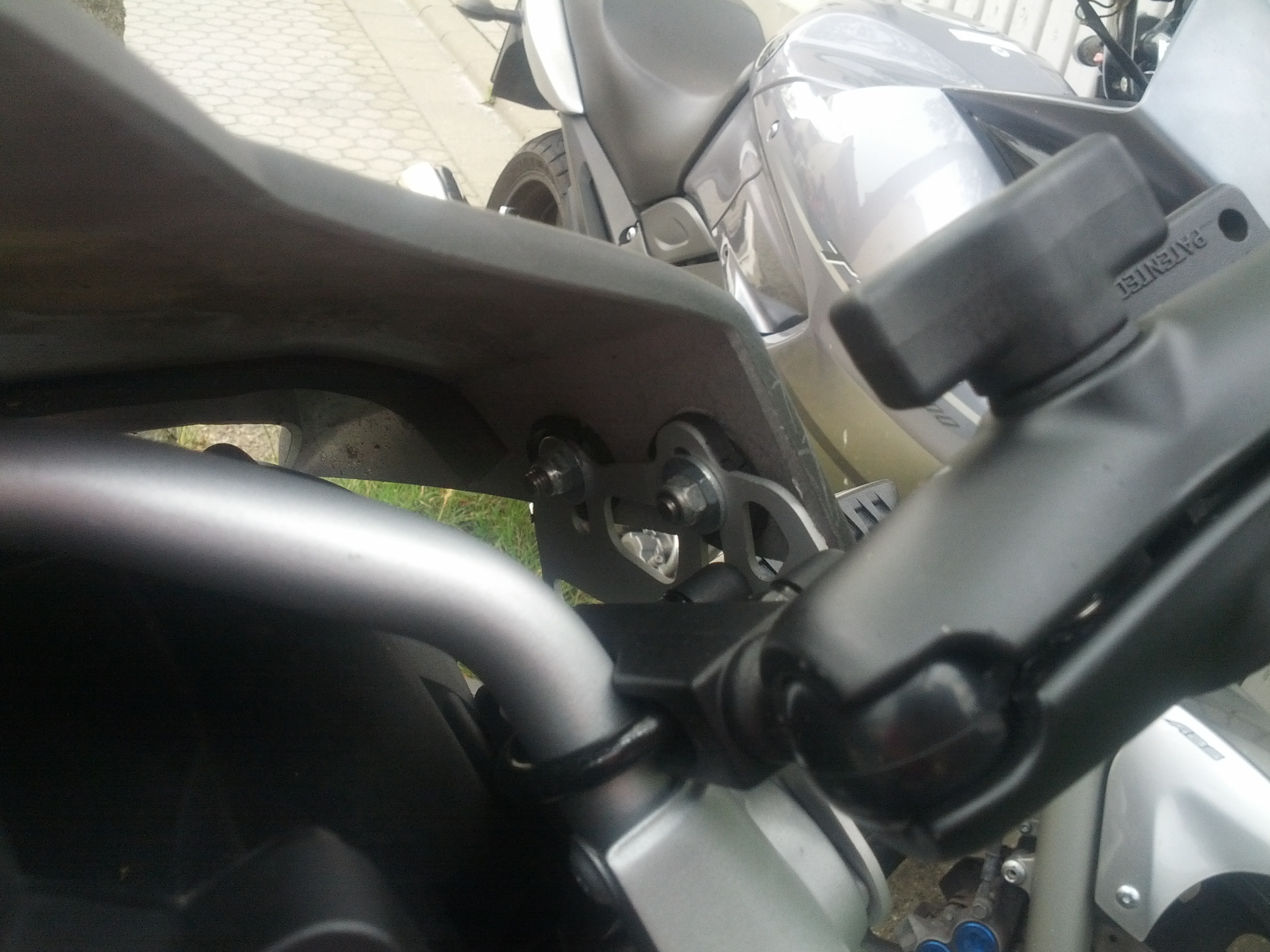

Ich mach heute abend mal ein Detail-Fotos.
Der FlowJet liegt eigentlich direkt über dem Cockpit insofern ist er von Hause aus schon flacher als die Originalscheibe...

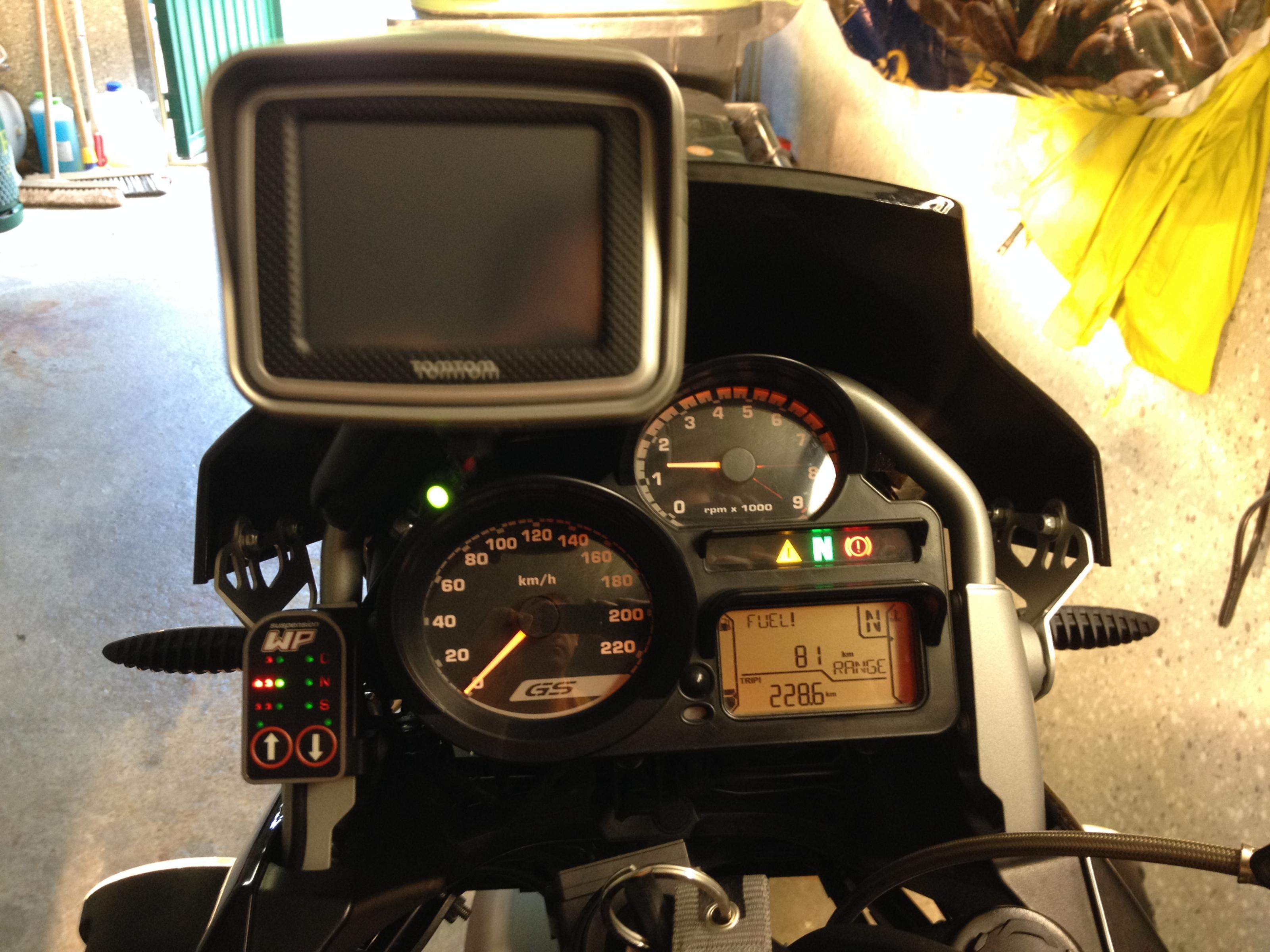

Habe auch das Flowjet drauf und kann es sehr empfehlen.
Ich hatte es erst sehr flach montiert, musste es dann aber wegen des TT Rider höher stellen.
Bei meinen 1.90 M Größe kann ich da keine großartigen Unterschiede feststellen...
sieht jetzt bei mir so aus - (sorry, habe gerade keine besseren Bilder zur Hand):

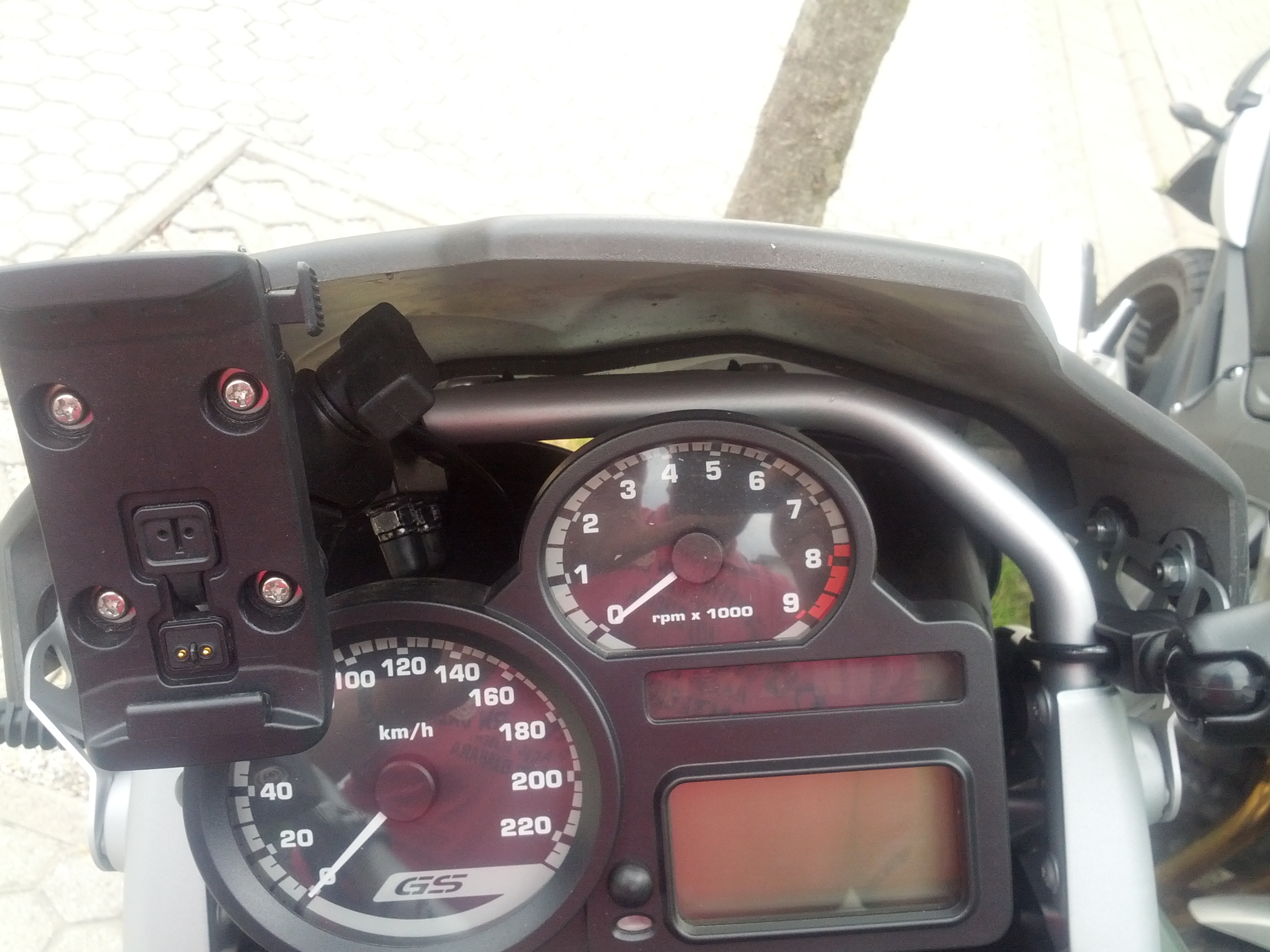

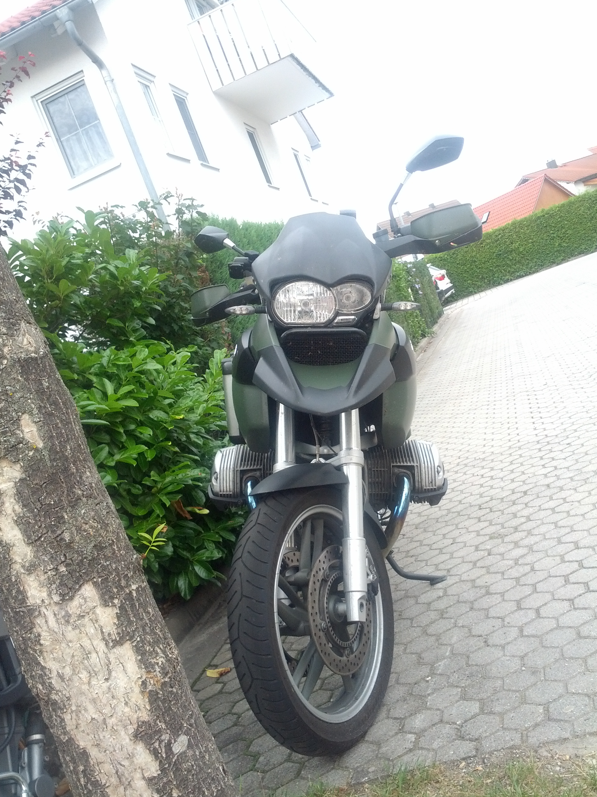

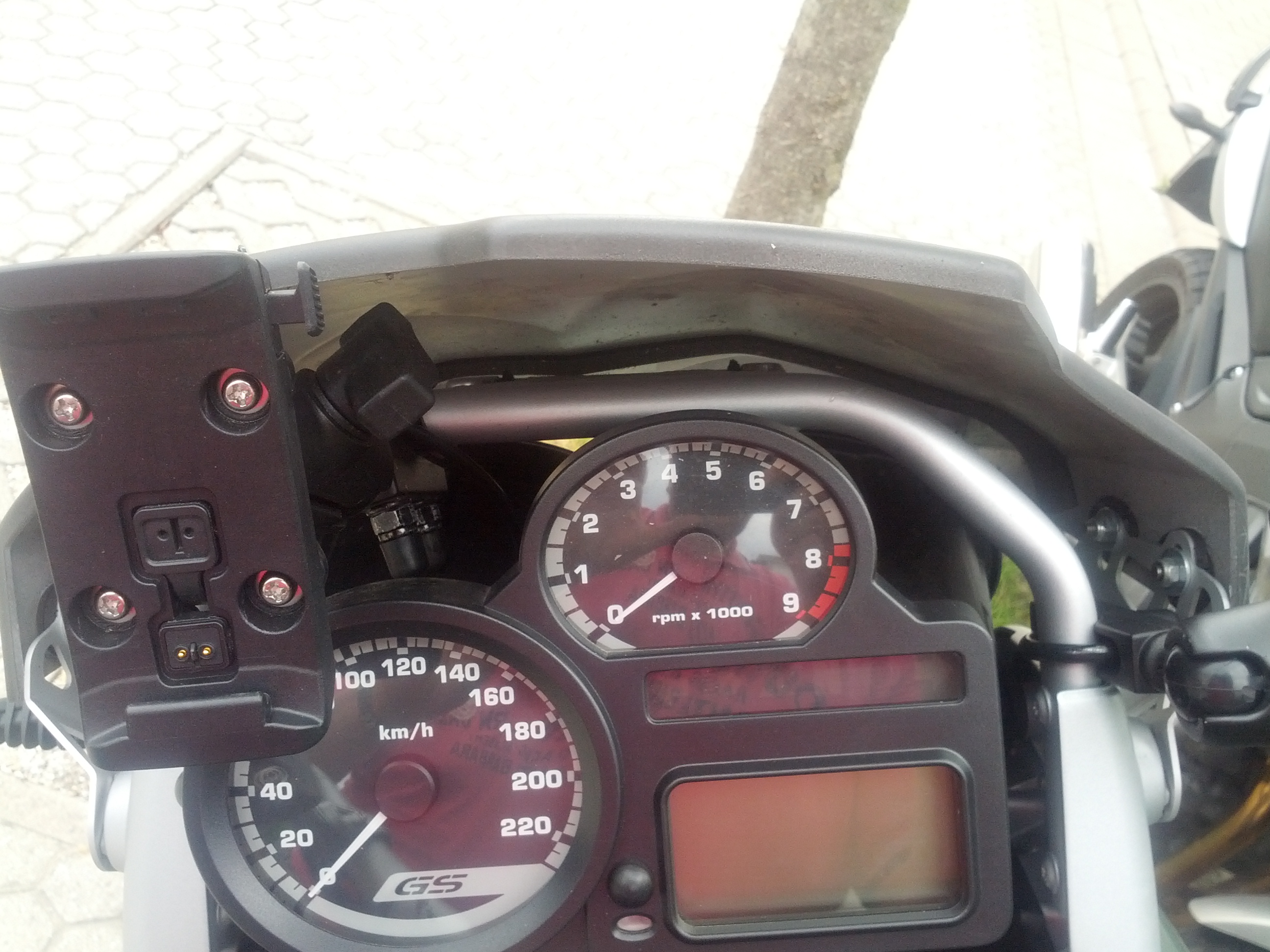

So, hier sind die versprochenen Pics. Ich hoffe das reicht, ansonsten einfach noch mal Bescheid aus welchen Winkel ein Bild gewünscht ist... :)

danke, denke so wie das aussieht ist das doch deutlich flacher als das original.
ich werd mir mal eines bestellen denke ich
