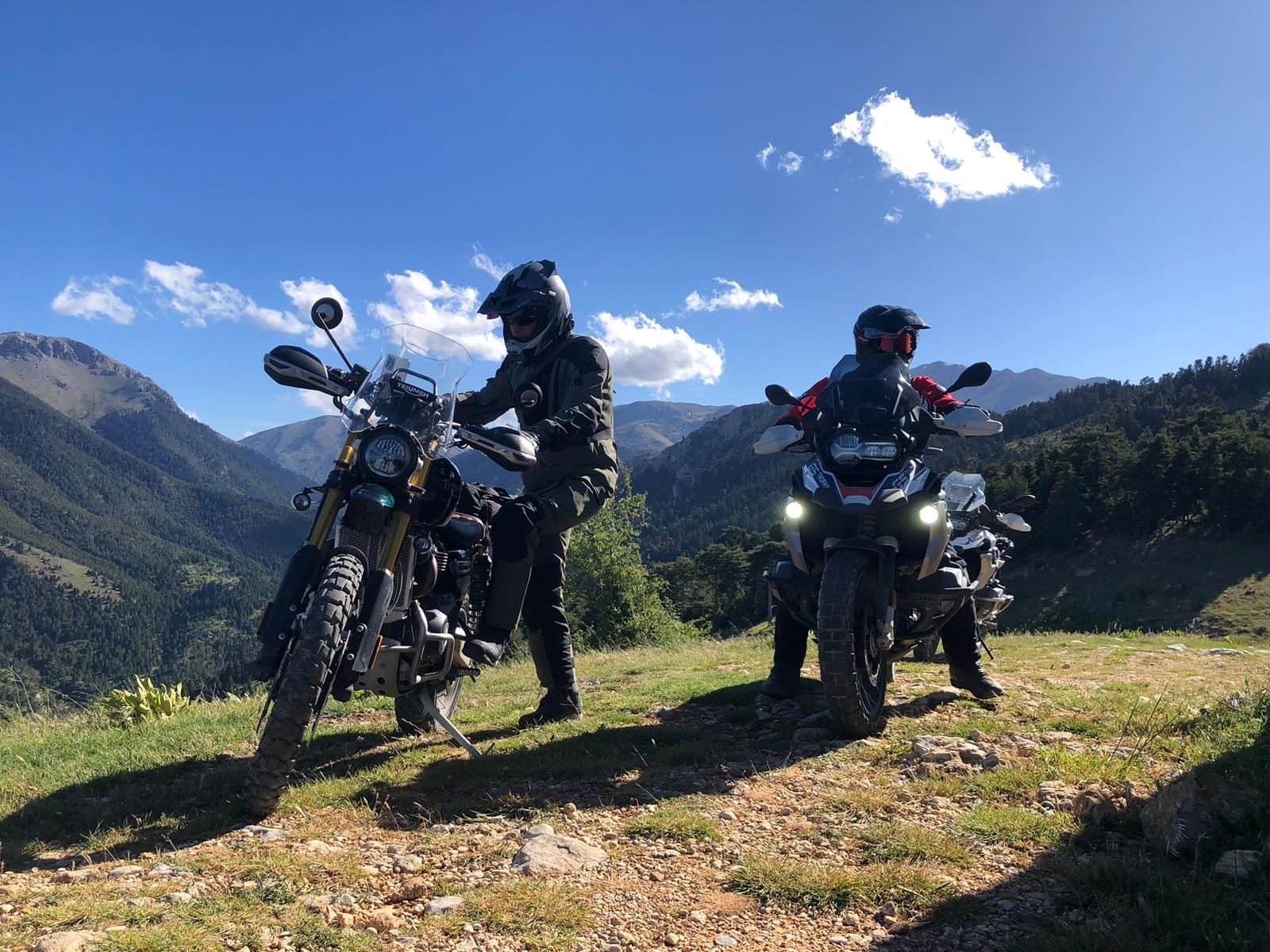

Sommelier und LGKS mit der mindestens 30 kg leichteren GS durch einen erfahreneren Fahrer ist was anderes, als jemand, der sich ne neue ADV mit 270 kg zulegen will und auch gerne da hoch möchte.
Ich bin die o.a. Straßen mit Metzeler Karoo Street gefahren, mein Buddy mit R1150GS und Conti CRA3.
Das hilft dem Fragesteller aber wenig. Valleontour kuckste wenn es draußen regnet und Dir langweilig ist, oder wenn Du was kaufen willst, was er bewirbt. Er macht echt tolle Videos.
Speichenräder machen nur dann Sinn, wenn Du den Druck auf unter 0,8 bar senkst und sehr schnell auf kinderkopfgroße Steinbrocken fährst oder mit dem Motorrad springst. Wenn Du normalen Druck oder nur wenig reduziert hast, wird der Reifen nicht so zusammengedrückt, dass die für einen Bruch erforderliche Kraft auf die Felge wirkt.

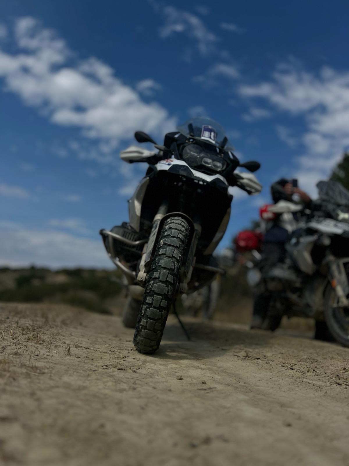

Ich würde den TKC 70 Rocks empfehlen. War Ende Juni in den Westalpen Schotterpisten fahren ( Bei viel Regen ) Der Reifen hat mich nie im Stich gelassen. Auf der Straße, sogar bei Nässe ein super Reifen. Von allem halt etwas

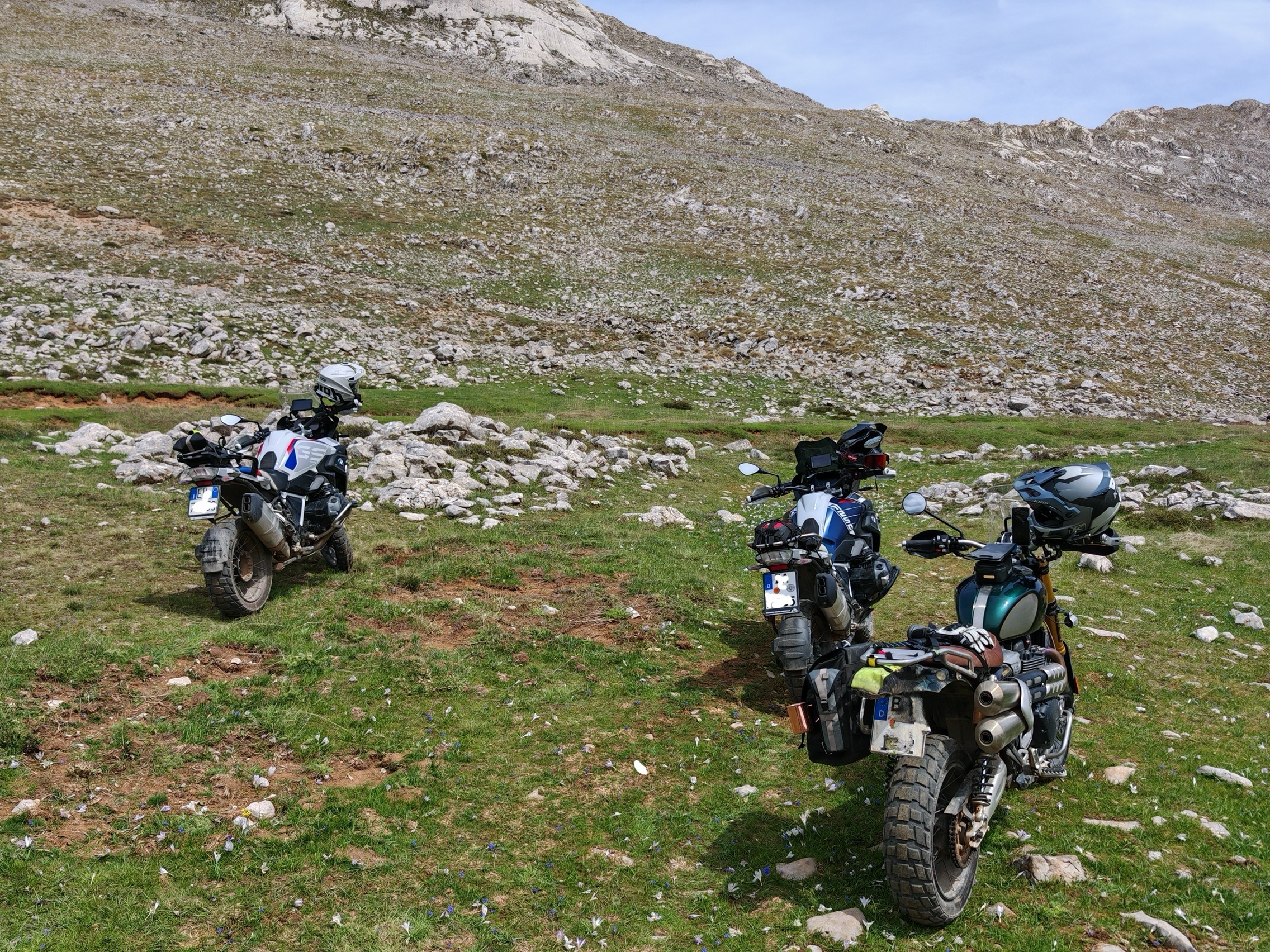

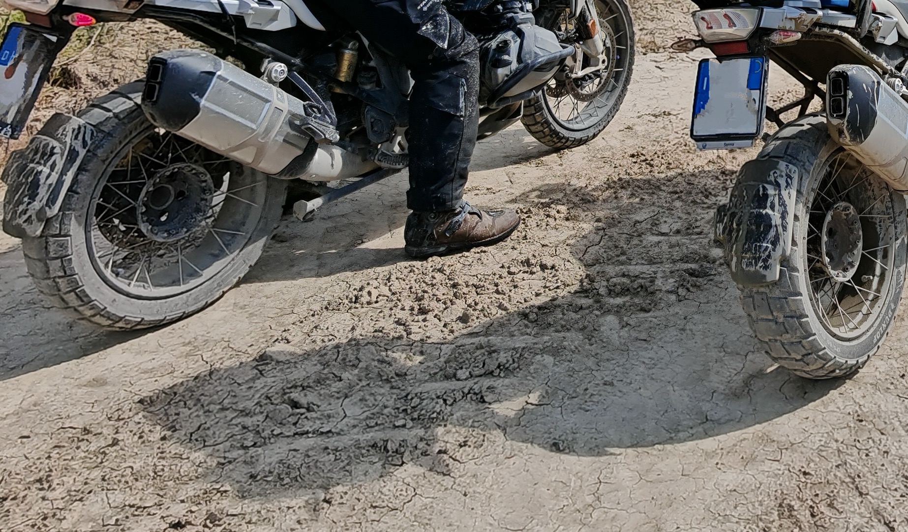

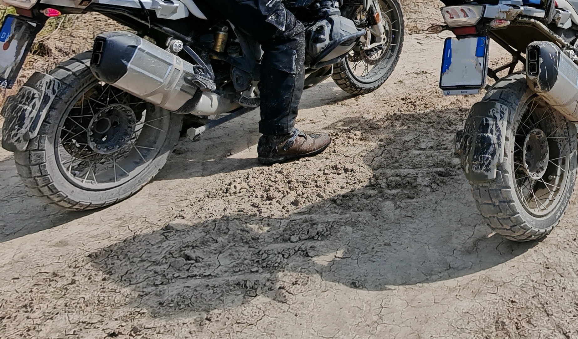

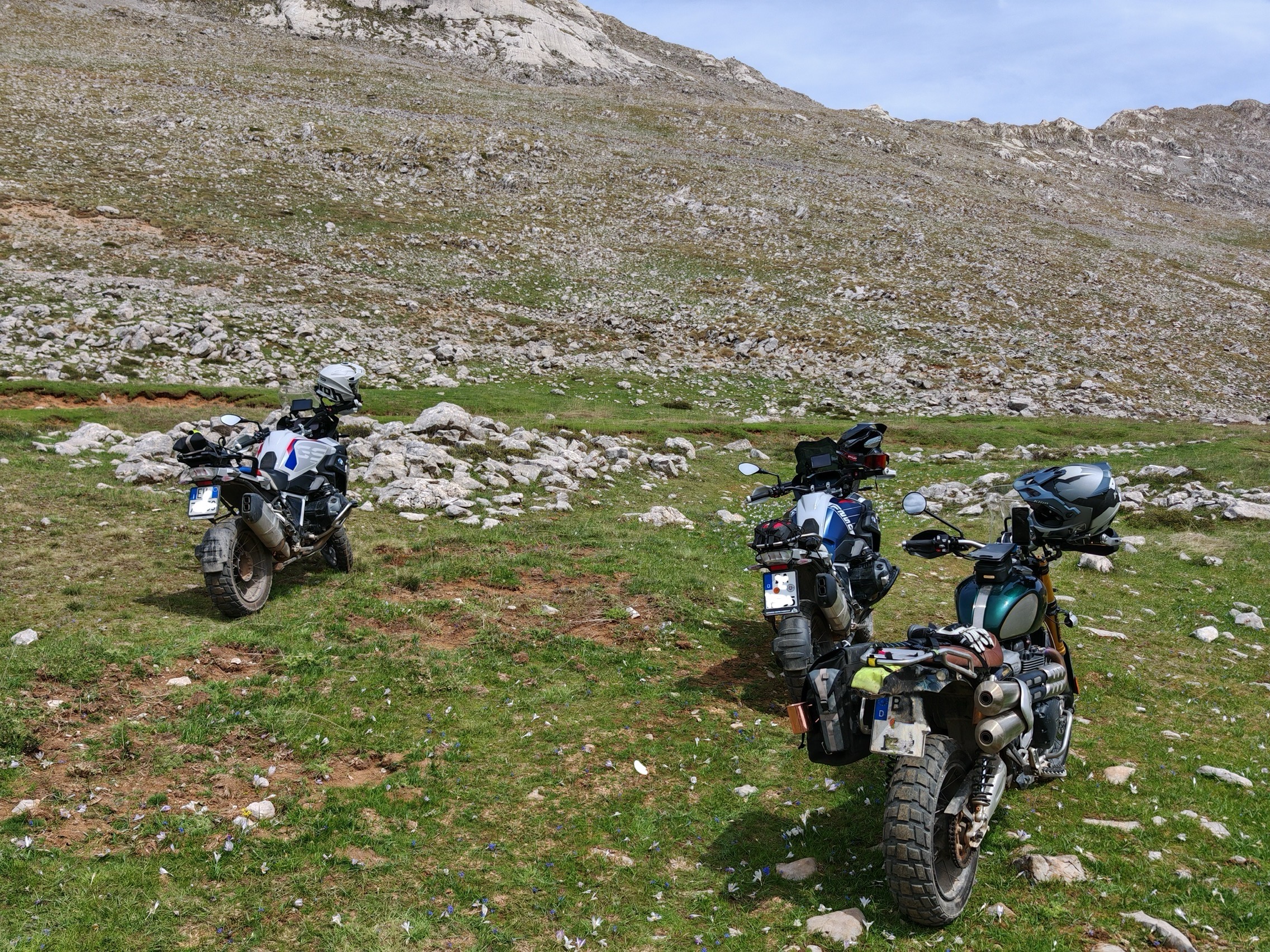

…das Geheimnis guten Vorankommens liegt primär darin, mit wenig Gepäck/Gewicht unterwegs zu sein. Das schätze ich wichtiger ein als die Reifenwahl. Steht leider im Widerspruch mit der GS-Variante „ADV“ und der Ambition des Fahrerkreises, möglichst im vollem Ornat unterwegs zu sein. Es braucht also einer „Negativ“-Erfahrungen in unbefestigtem Terrain bis zur Erkenntis, das ne 49Liter-Ortlieb Rolle auch für ne mehrwöchige Tour reicht und weniger Gewicht „mehr“ ist.
Ansonsten - als guter Zwitter für trockenen Schotter + Asphalt: Pirelli STR oder Dunlop Raid:
(Fotos: Pelopones + Basilikata 05/2024)

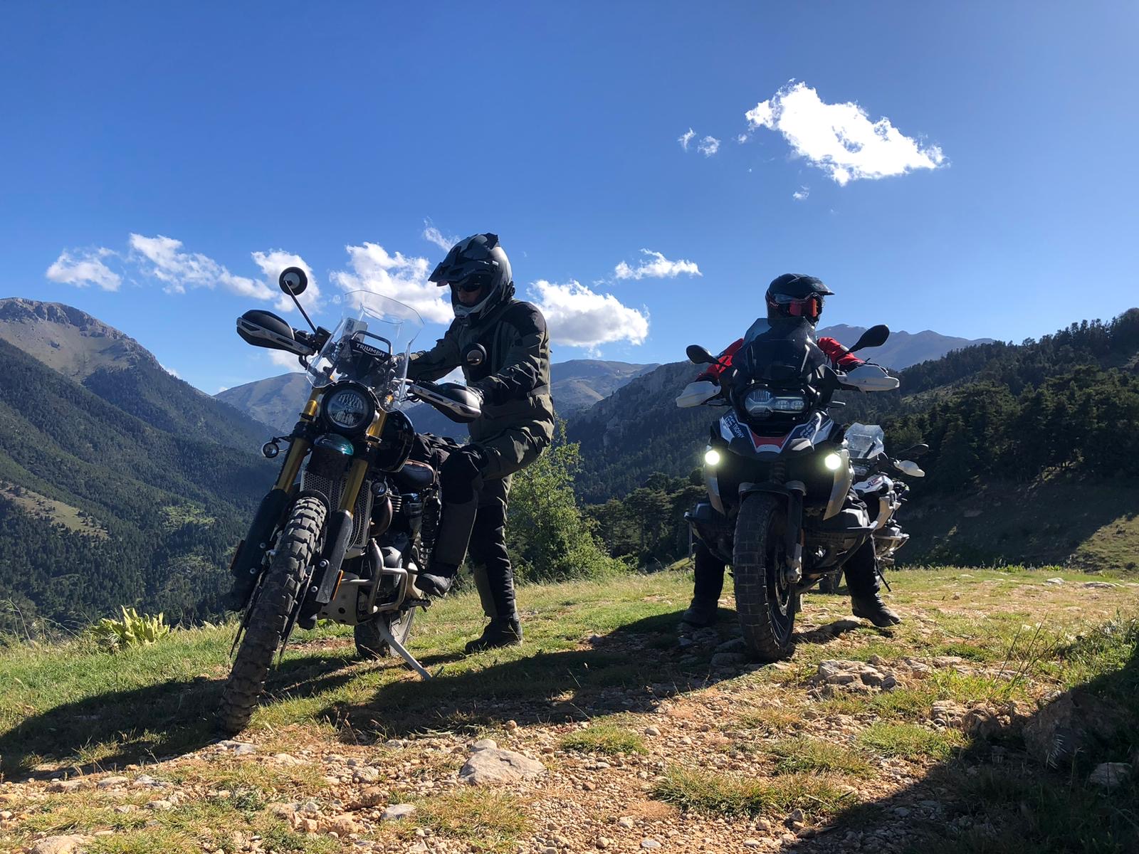

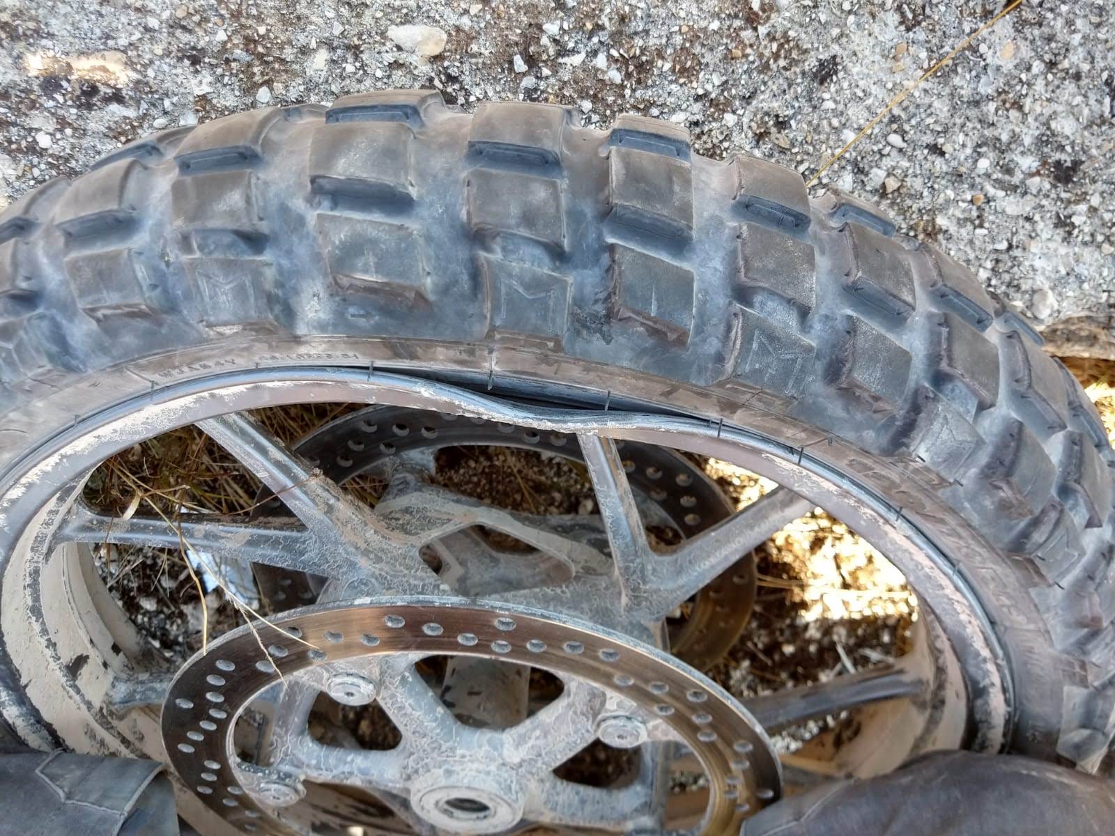

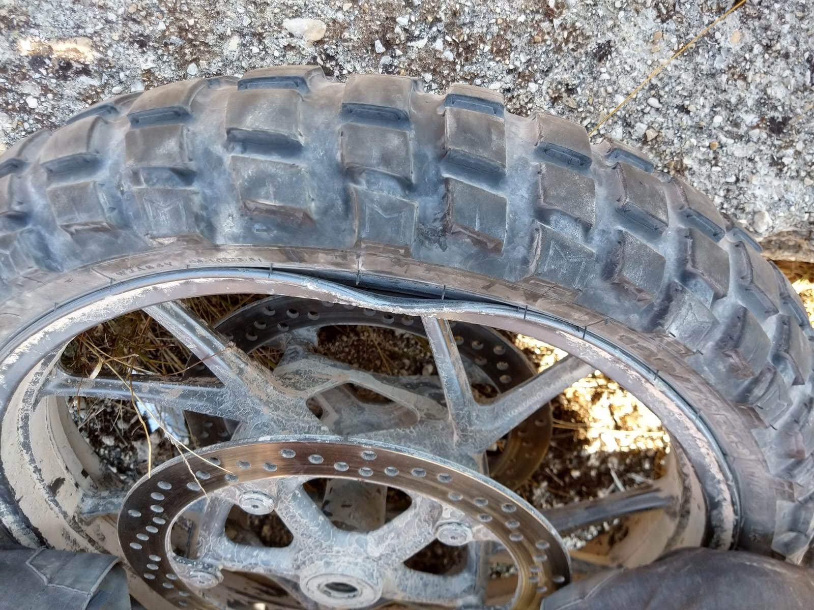

wir hatten 2 solche Gussfelgen beim Transitalia Marathon, weiter ging’s nur mit Schlauch, ist aber kein Loch fürs Ventil in der Felge ( hat ja das Ventil seitlich in der Speiche ) also Loch in die Reifenflanke gestochert, Schlauch rein, Ventil seitlich aus dem Reifen raus, moderat aufgepumpt und weiter ging’s 😀.
Echt jetzt, in die Flanke?
Ich dachte immer, Loch in Flanke, weg das Kranke…
