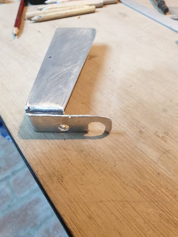

Da ich für meine GS mit der Adventure Scheibe keine passende Halterung für über den Blinker finden konnte (die No-Name Produkte aus Fernost für um die 10 € sind zu kurz, sodass das Gehäuse nicht unter die Scheibe passt und für die von Wunderlich für um die 30€ zzgl. Versand bin ich zu geizig),
also habe ich mich selbst an die Arbeit gemacht:

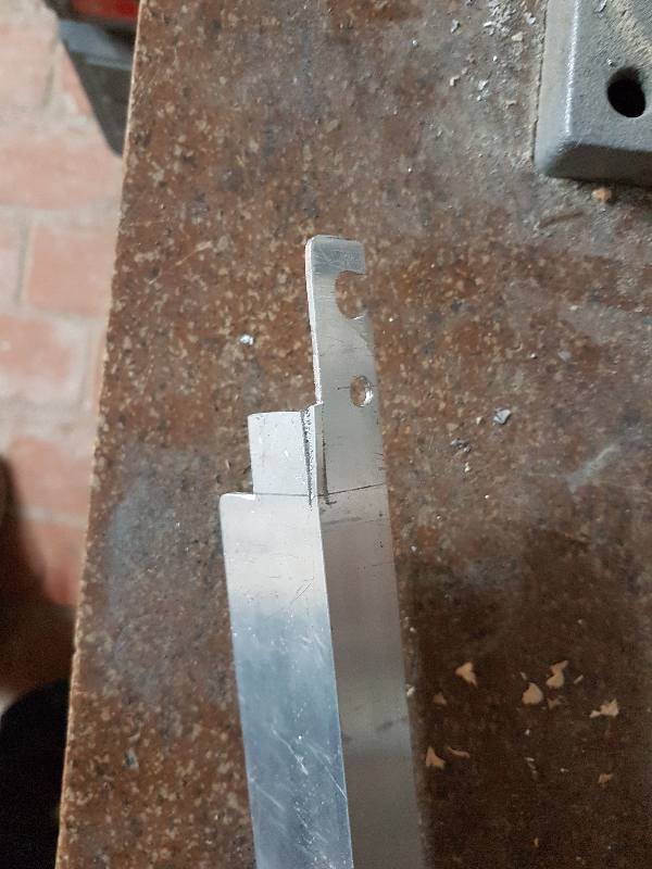

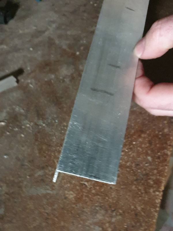

Ein L-Profil aus meinen beständen, Maße ca 40x20x2
In Form gebracht:
Nachdem das erste beim Biegen brach, zweiter Versuch:
Länge 11 cm (Die aus Fernost sind nur ca. 7 cm)

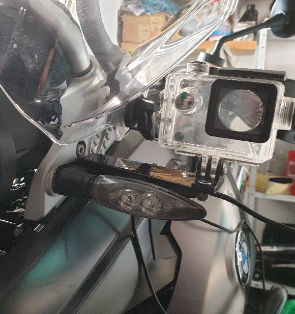

Erster Test anbau:

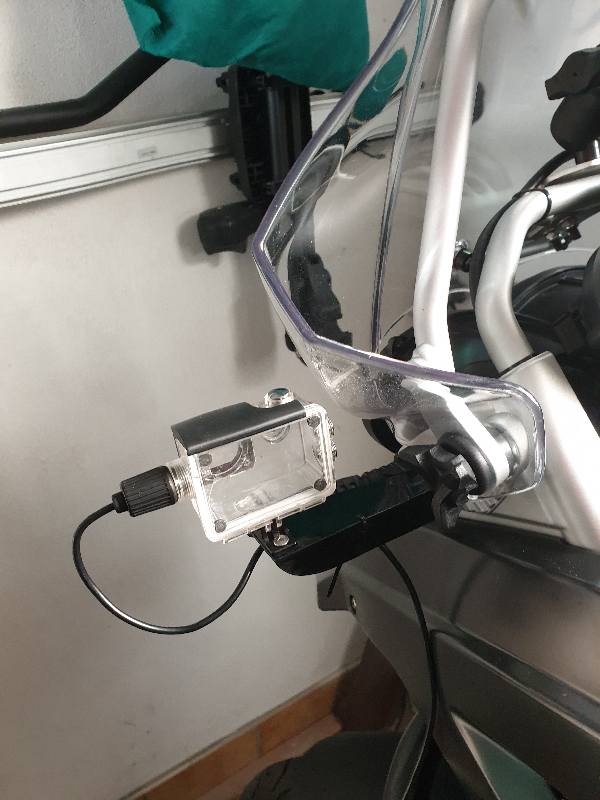

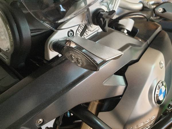

Noch Lackiert und Halterung montiert (Preis für die Aufnahme rund 3 € aus Fernost (Alu)):
Zur Kabelführung habe ich mittig 2 Löcher für einen Kabelbinder vorgesehen. Ansonsten werde ich die Kabel noch "ordentlich" verlegen. Aber es funktioniert und ist stabil. Bin auf den ersten Test gespannt.

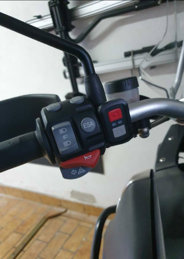

Hier noch die Bedienung dazu: Hier habe ich einen Alu-Winkel an der Spiegelhalterung montiert.
Gruß Patrick

Hallo Patrick, schön das du dir eine Lösung gebaut hast. Ich vermute aber, du bist damit noch nicht gefahren. Aus meinen Erfahrungen wird das eine "schwingende Aufnahme" werden.
Berichte bitte wie es dann real ist.

senkrechte strebe hin und ok isses.
ansonsten isses nach ca. 2 bis 5oo km am arsch.
jessas! es is nur ein gut gemeinter ratschlag...

So eine ähnliche Konstruktion ist mir nach etlichen 100km genau an der Biegestelle gebrochen. Und das war ein 4 Zylinder mit wesentlich weniger Vibs als die GS. Vielleicht wäre hier ein Stück "normaler" schwarzer Stahl zielführender, anstatt Alu?

Wie meinst Du Senkrecht?
Wie auf dem dritten Bild zu sehen habe ich von der Auflagefläche "oben" noch nach unten gebogen, das ist mit unter der Blinkerschraube verschraubt.

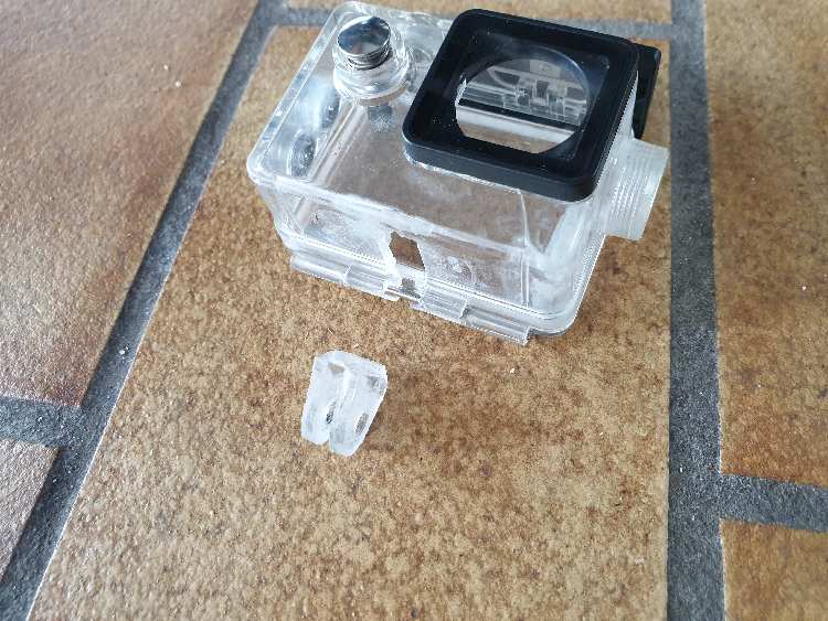

So kurzer Zwischenbericht:
Nach rund 4000 km hält die Halterung immernoch. Jedoch ist die Befestigung am Gehäuse gebrochen. Das war aber vom zu fest ziehen schon etwas angeknackst. Die Vibrationen dürften ihm den Rest gegeben haben. Das ganze ist aber auch nur ein China Plastik Teil. Wenn das 4000 km hält, bei meiner Fahrleistung 1 Jahr und ich jährlich für rund 10 Euro ein neues brauche, ist das ok.
Anmerkung: Der Riss unterhalb der Linse im Gehäuse war auch schon vorher.
Die Video Qualität wurde mit der Zeit auch besser, außer man beschleundigt mit 2k Umdrehungen Raus dann Wackelt es wie so ein Wackelhund aus den 80igern auf der Hutablage im Benz.
