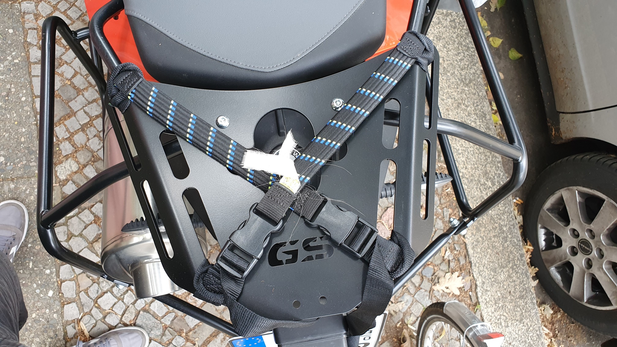

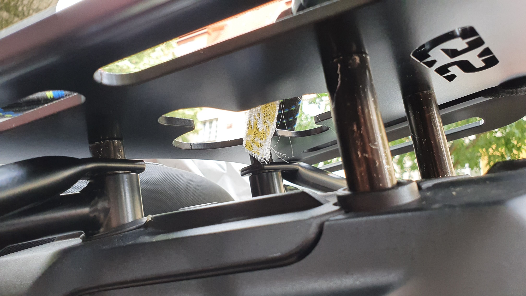

Diskutiere Gepäckbrücke von Zieger: Erfahrungen? im F 650 GS, F 700 GS und F 800 GS Forum im Bereich Motorrad Modelle; So sieht das Ganze jetzt fertig aus:
L
Lakini
05.02.2018
187
F 800 GS (2011)

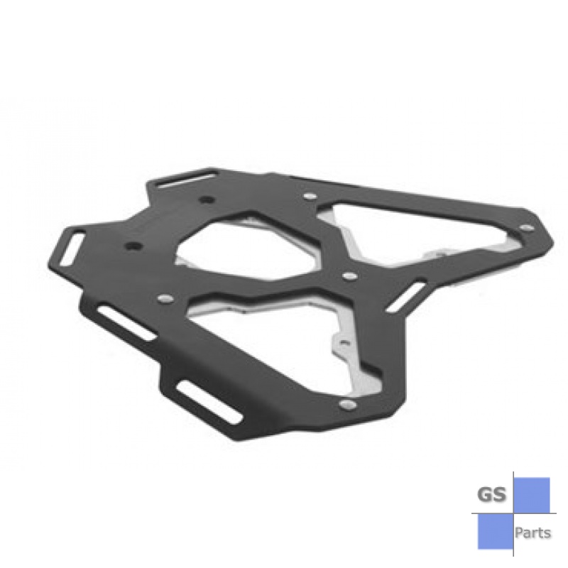

Hab hier noch eine gute Brücke ausgemacht.
Touratech Gepäckbrücke für die BMW F800GS/F800GS-ADV/F700GS/F650GS(Twin) 96,50 €

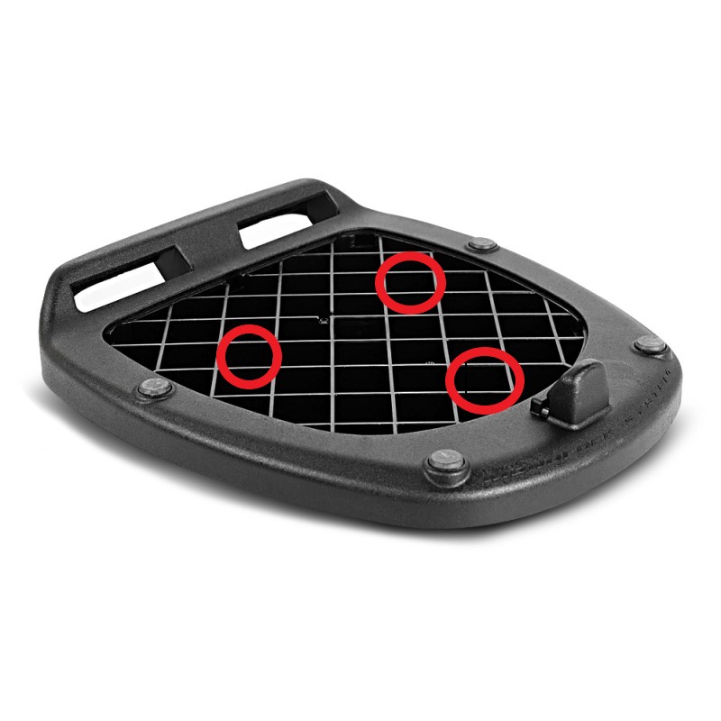

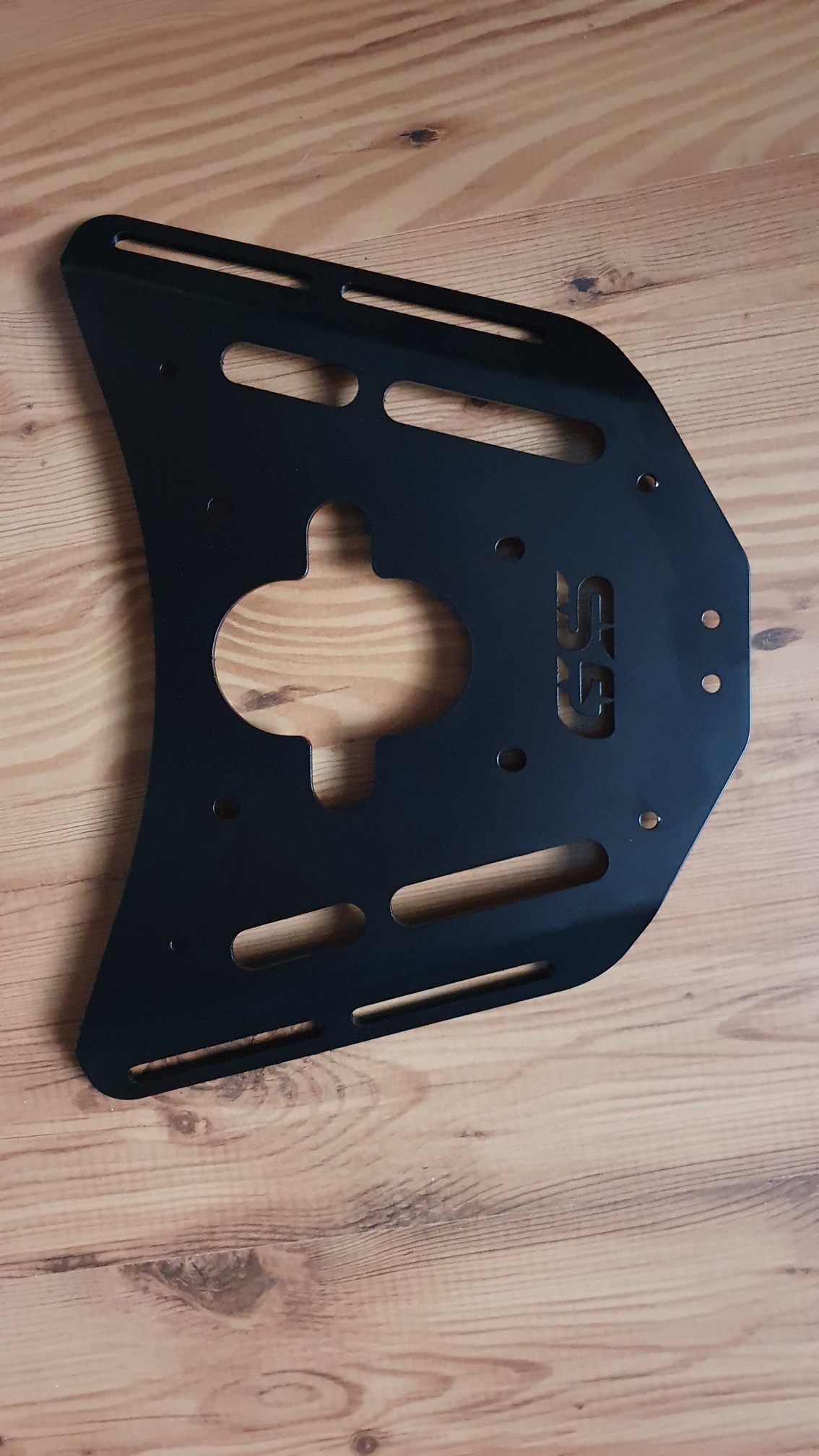

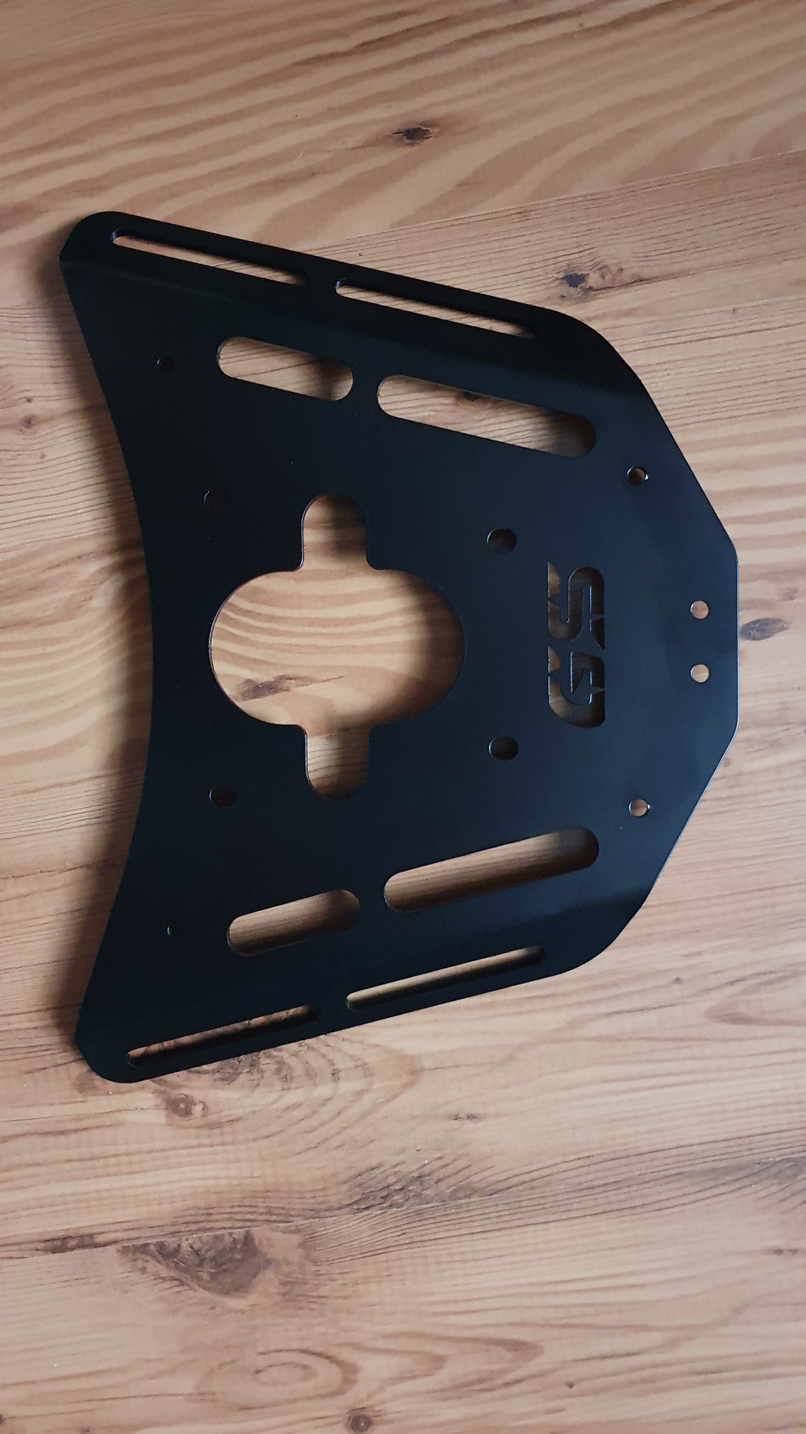

Wer wie ich alternativ eine Givi Monolock Platte aufsetzen will - muss bei der Zieger Brücke nacharbeiten.
Es sind 3 Löcher für die Schrauben zu bohren.
Um die Auflage zu stabilisieren - liegt nur teilweise auf den Schrauben auf - kommen noch 3 Abstandshülsen
6x10x4 mm oder 6,3x12x4 mm dazu,
Dann ist es perfekt

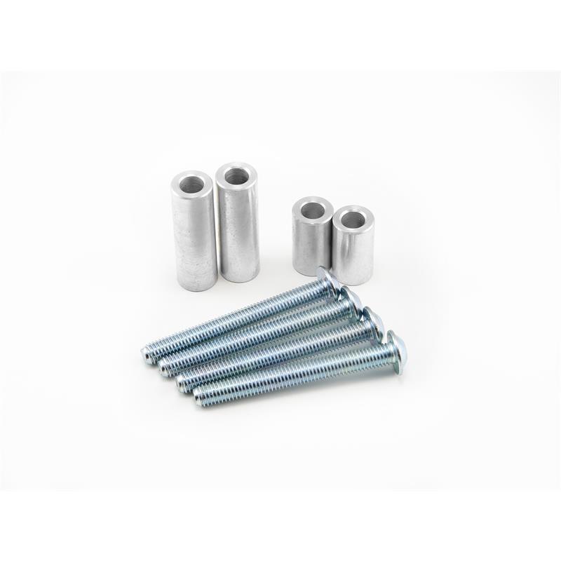

Ich kann nur jedem raten ... falls er die Brücke haben will auf keinen Fall beim Kauf auf das Erhöhungsset zu verzichten, egal ob man die Variokoffer verbaut hat oder nicht.
Ein Nachkauf ist sonst äußerst schwierig und völlig überteuert.
Das Set von IBEX ist deutlich billiger als die Einzelkomponenten.
Dann ist es perfekt

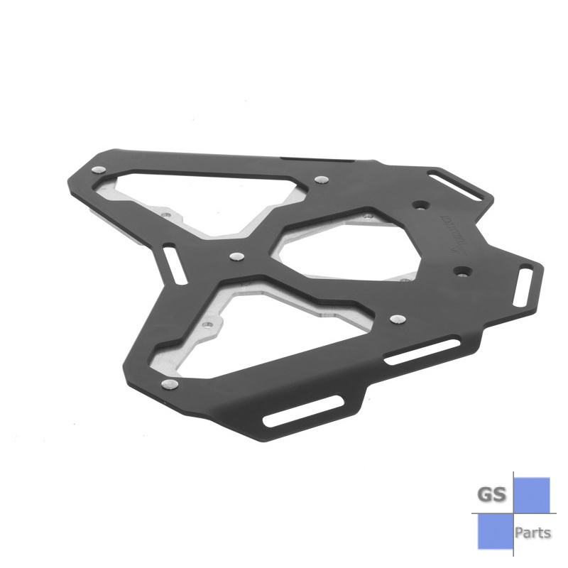

Um eine Givi Monolock Platte aufzusetzen erscheint mir die fast baugleiche von RoMatech besser geeignet zu sein - da im Mittelteil mehr Freiraum für zusätzliche Bohrungen zur Verfügung steht
... und das IBEX Erhöhungsset kann auch hier verwendet werden.
Was ich als Zukauf dringend empfehle
