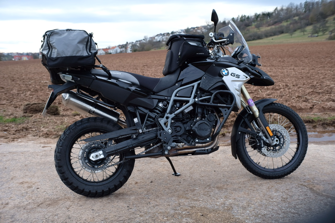

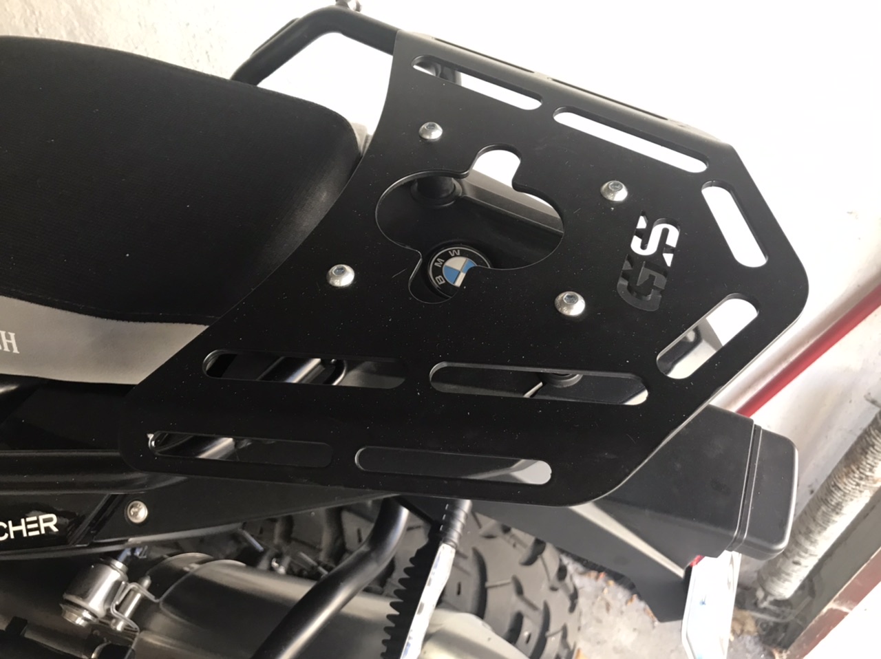

Ich habe so ein Teil, das ich mir mal bei eBay besorgt hatte. Das mit den fehlenden Schlitzen finde ich auch nicht ganz optimal. Bisher habe ich mein Gepäck aher trotzdem gut befestigt bekommen. Die große Hecktasche von BMW paßt auf jeden Fall sehr gut

@andif62 : Danke! Soweit ich das sehe hast Du die Variokofferhalter dran, oder? Verträgt sich das gut mit der Gepäckbrücke? Ich hab bei mir an den vorderen beiden Schrauben noch die Seitenausleger von andern Kofferhaltern dran, da muss ich mir eh noch was einfallen lassen, zusätzliche Abstandshalter oder so...

Es gibt zwei Versionen des Trägers. Mit Kofferträger brauchst du die mit Abstandshaltern

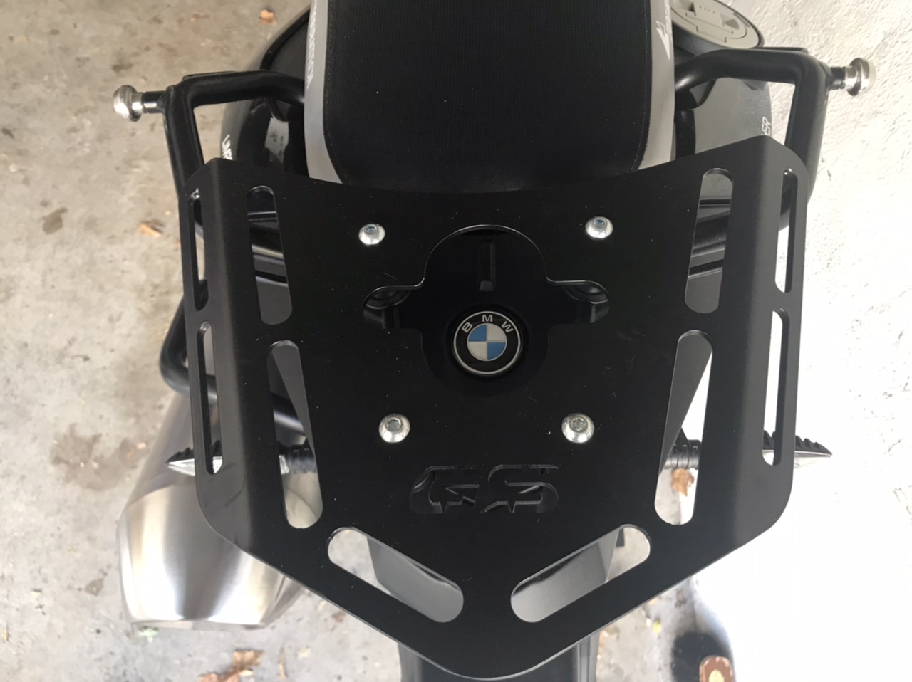

Kleines Update: Zieger/IBEX hat in der Zwischenzeit das Design geändert, OHNE das Foto auf der Website auszutauschen. Die hinteren Querschlitze sind jetzt weggefallen, und die inneren Längsschlitze gehen nicht mehr bis zum vorderen Ende der Platte. Bisschen enttäuschend als die Lieferung kam, zumal der Kundenservice zwar schnell, aber im Endeffekt mit "deal with it" reagiert hat.

Sehr ärgerlich! Unter diesen Umständen würde ich denen das Teil wieder zurückschicken...

Der zweite sieht aber so aus, als ob er mit Trägern nicht passen würde. Wahrscheinlich sind keine längeren Hülsen dabei

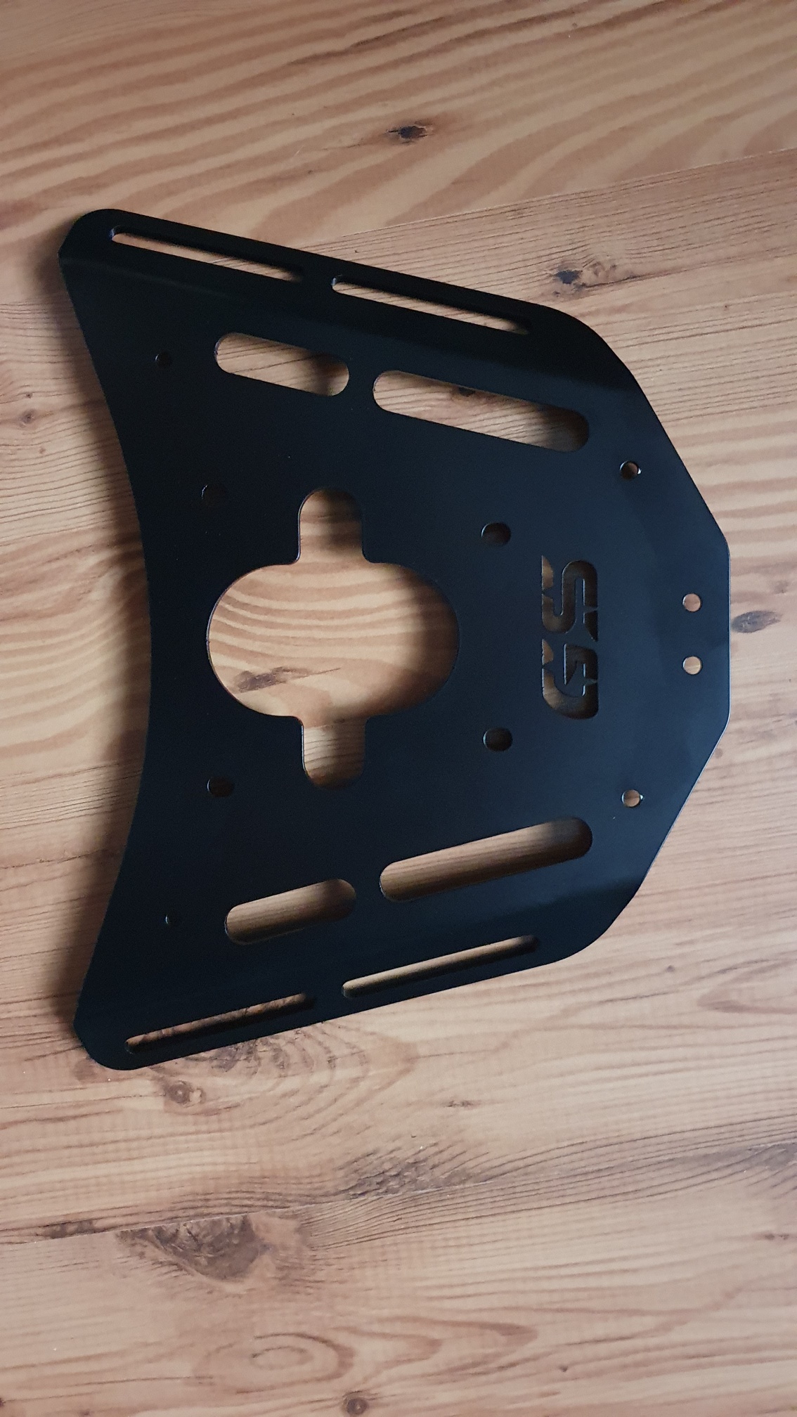

Ich hab die Zieger Brücke von POLO geholt. Als Topcaseträger nicht zu gebrauchen - da hat POLO falsche Angaben gemacht. Ansonsten recht gut.
Bei verbauten Variokoffern wird das separate Erhöhungs-Set benötigt. (IBEX Artikelnummer 10000077)
Louis hat mir dieses für 14,95 € unter der Nummer 10020843 zur Bestellung angeboten.
Beim ganzen Set spart man 5,- .
Bin damit zufrieden und sieht sehr stylish aus

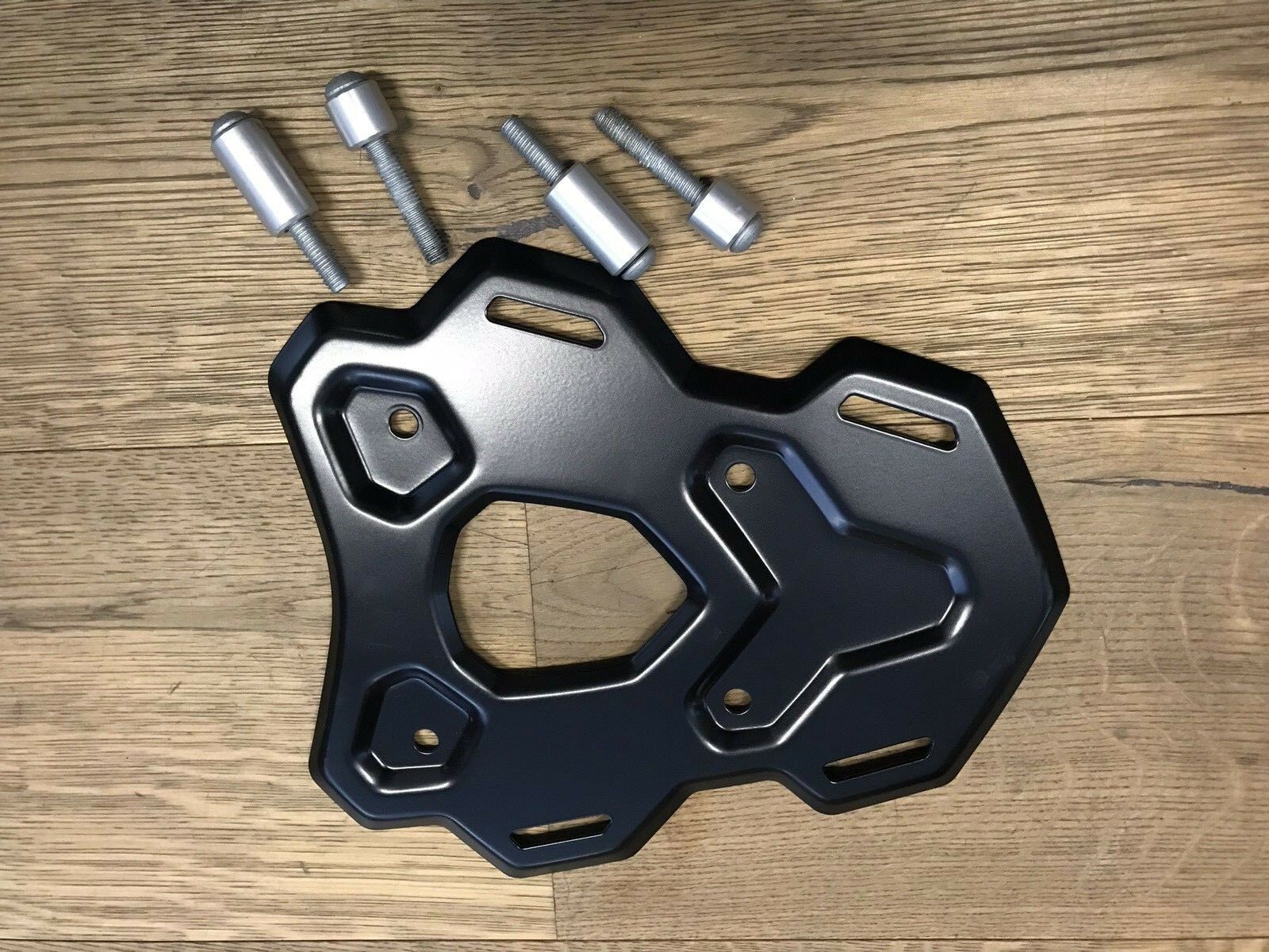

Hier mal die kleine Original BMW Gepäckbrücke (Sonderedition) im Vergleich

Die hatte ich mir auch schon angeschaut. Im Vergleich zur Ibex Brücke ist die kleiner und hat noch weniger Befestigungsmöglichkeiten

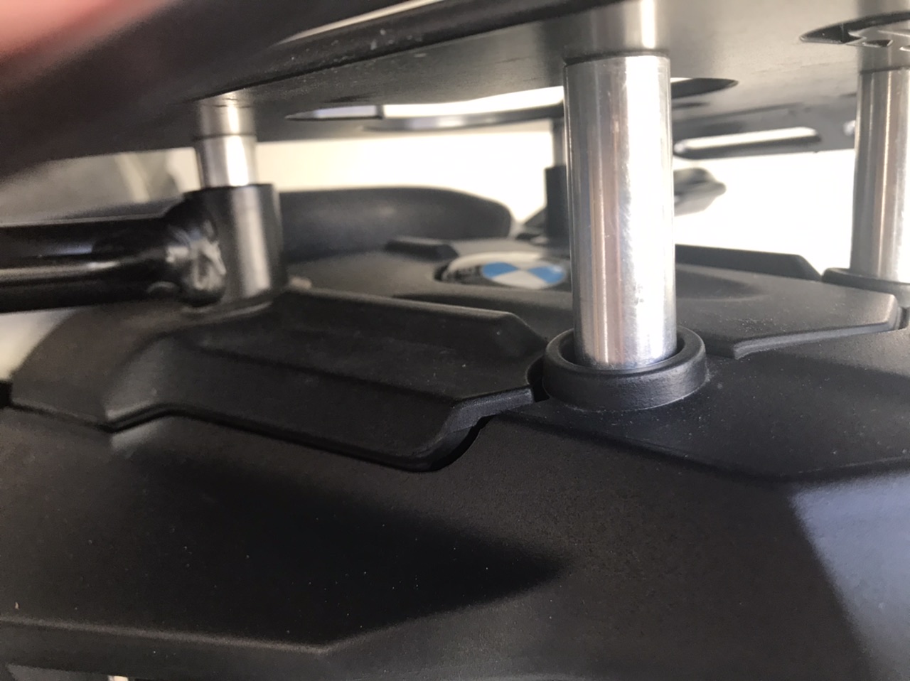

Meine sieht genauso aus.
Nach meinem dafürhalten fehlen vorne 2 kleine Abstandshülsen - die beiden hinteren passen. Die Brücke liegt vorne auf und ist nicht waagerecht - steht ziemlich unter Spannung. Das ist nicht so schön
Habe mal bei IBEX eine Anfrage gestellt ob man zwei Hülsen zum Nachkauf bekommt - die man selber kürzen kann.
Antwort: NEIN
Gast-55299
Ich denke, dass das IBEX 10000077 Zubehörset hier auch passen wird. Laut einem Anbieter über Amazon geht es.

Ich hatte die Version mit dem höheren Platzhalter-Set bestellt, und hab dann die beiden vorderen Hülsen gekürzt. Sitzt sauber. Aber ich hab eh so eine Sondersituation, da ich noch die Kofferhalter von Heavy Duties dranhabe, die sind an den beiden vorderen Schraubpunkten mit verschraubt
