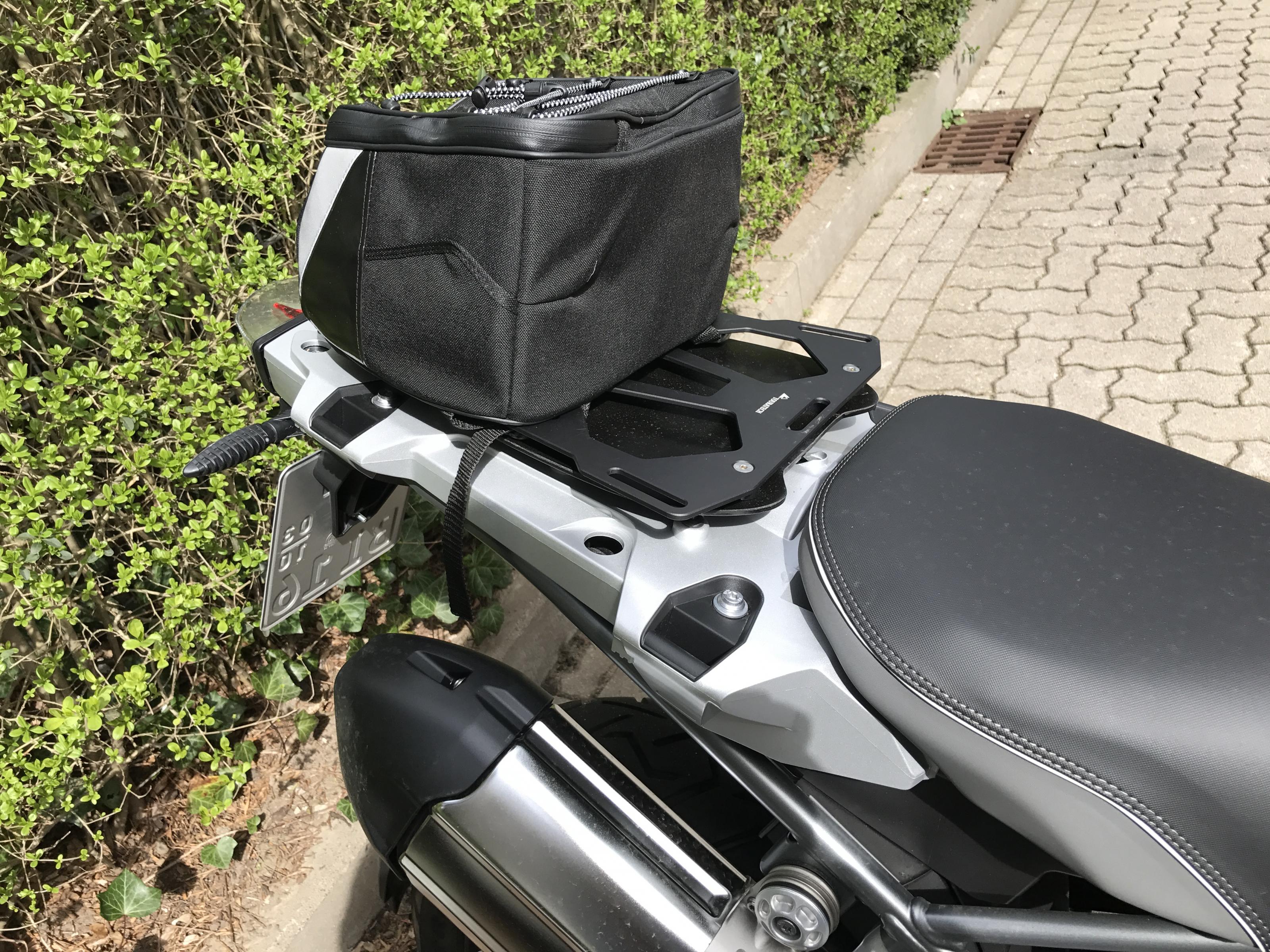

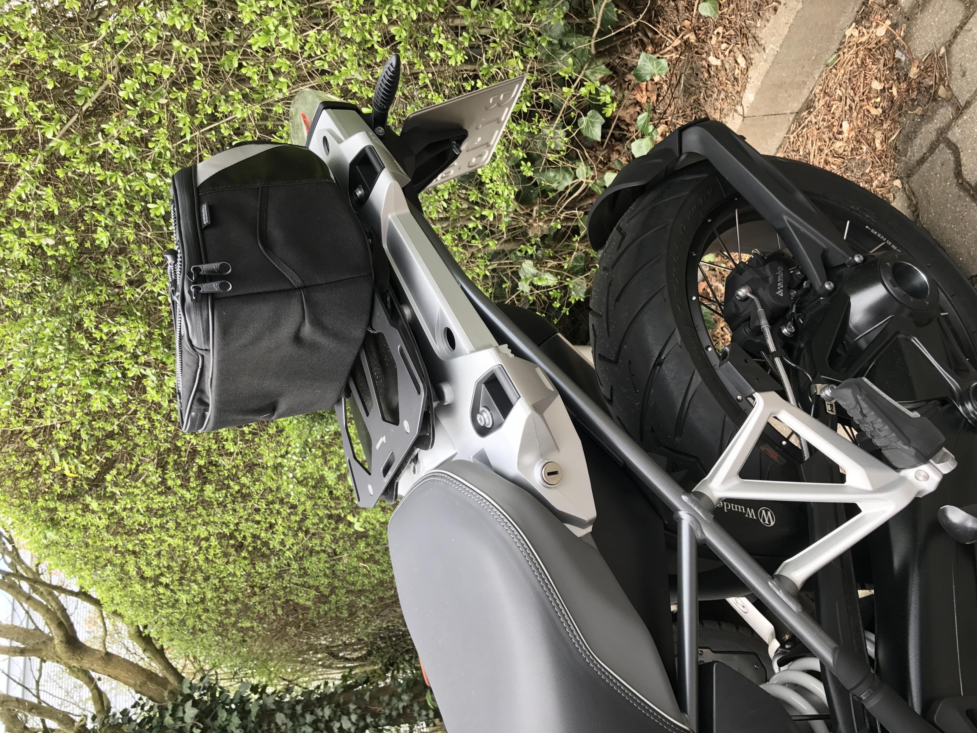

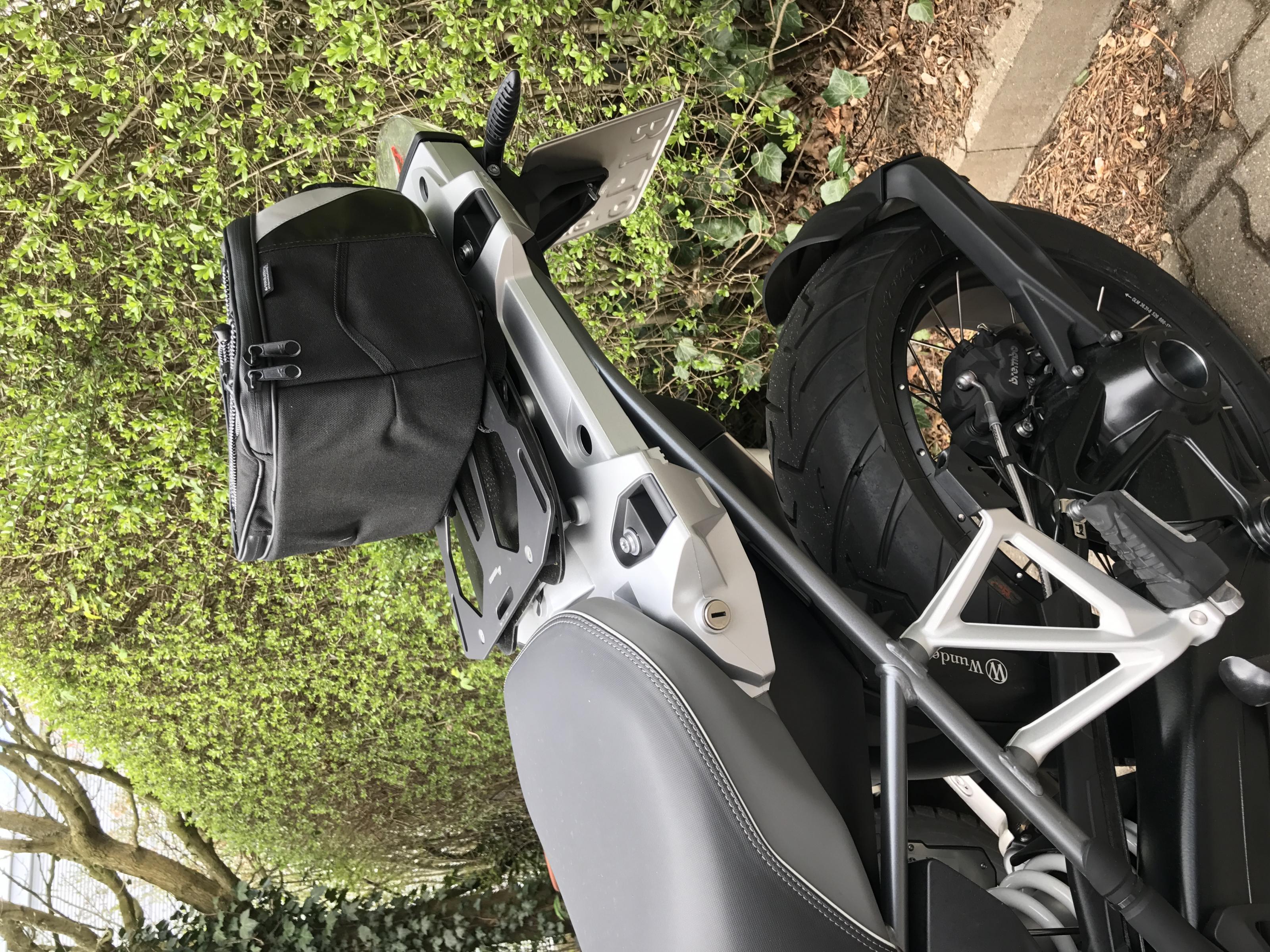

Ich habe meine Gepäckbrücke abgebaut und die Touratech Soziusgepäckplatte anstatt Soziussitz montiert.
Bilder habe ich noch nicht. Nun sieht das Heck schlanker aus

So, jetzt habe ich mal Foto´s gemacht.
Was ich noch nicht schön finde, sind die Löcher von der abgebauten Gepäckbrücke.
Da finde ich aber auch noch passende Stopfen
