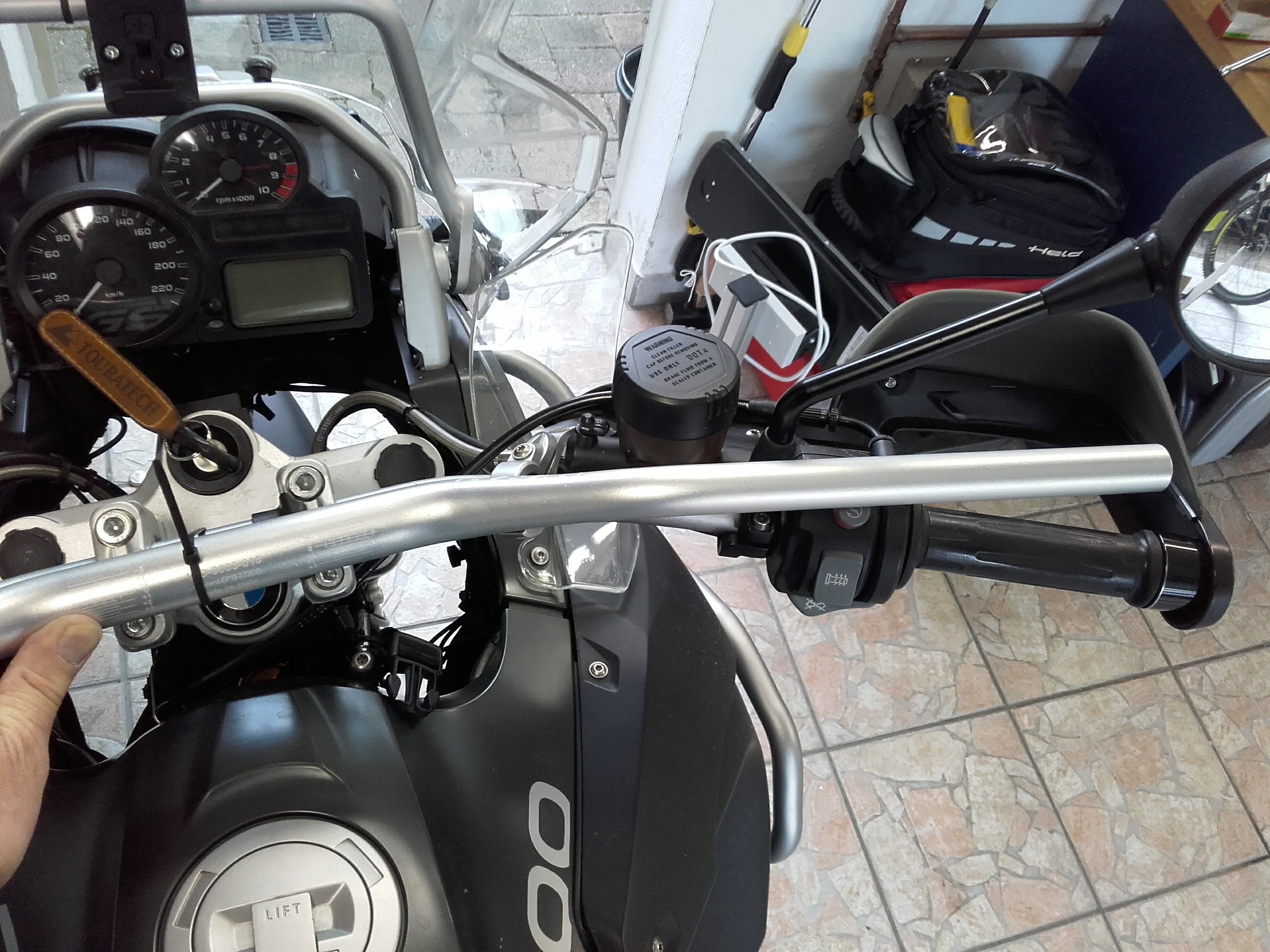

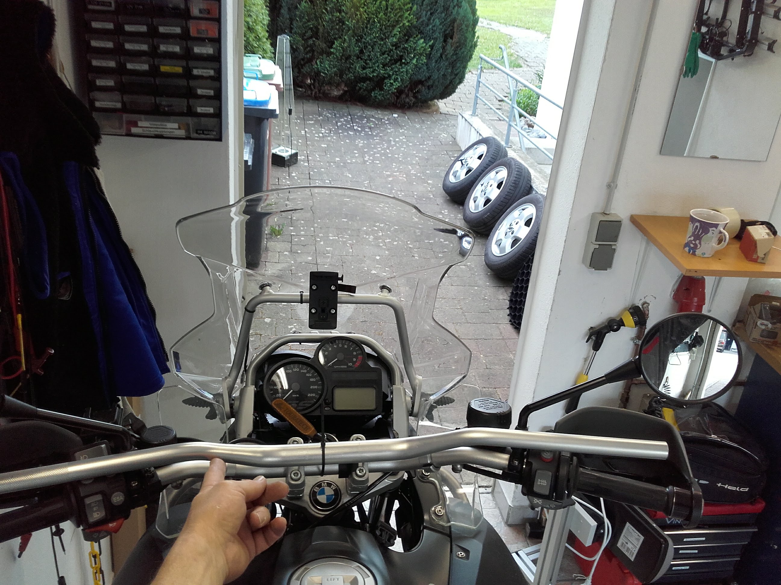

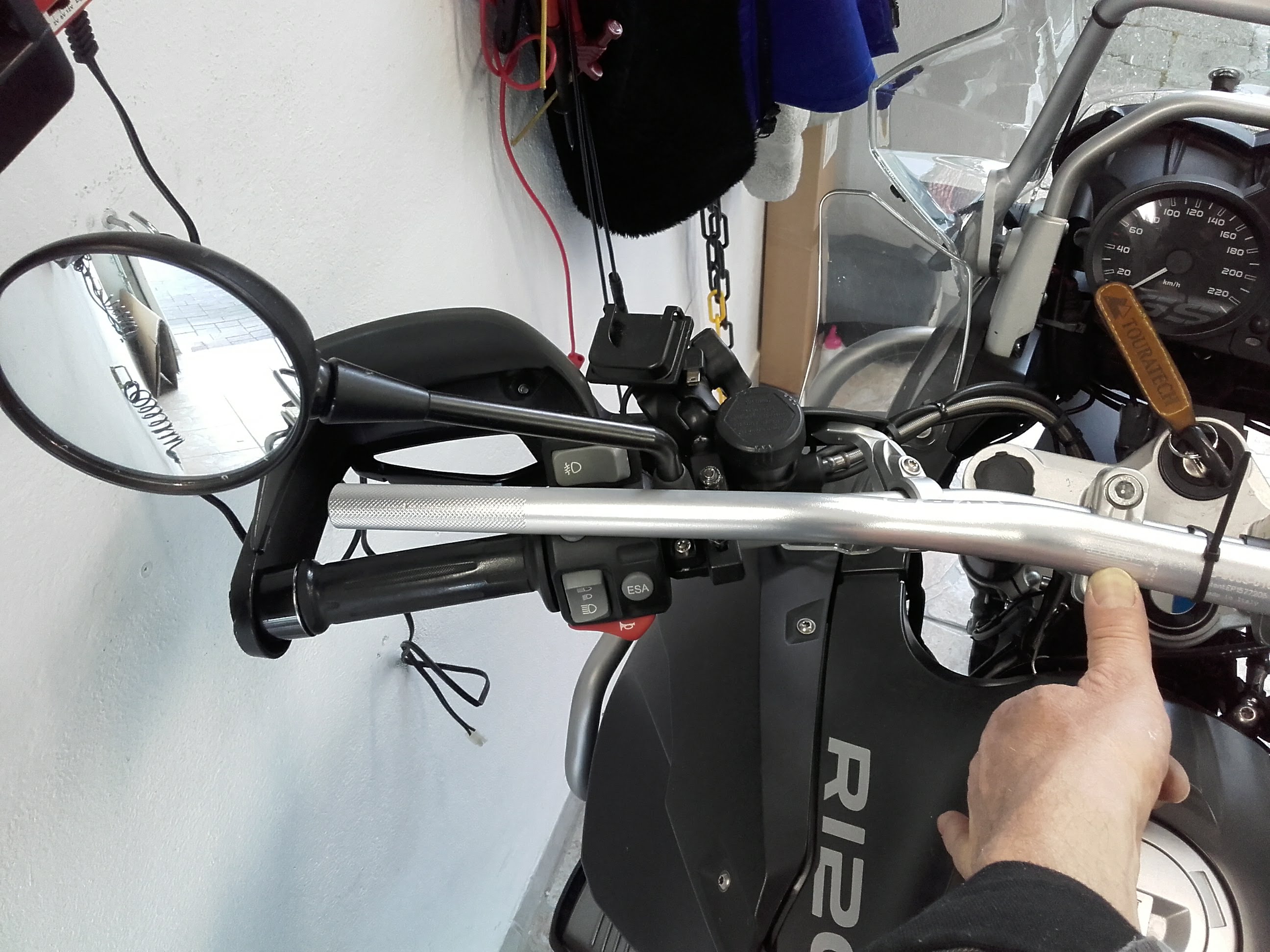

Da Bilder mehr sagen als Worte, versuche ich mal Fotos zu machen.
Cjay
Cjay
13.03.2009
1.540
Hamburg
1200GS '05 (Single Black)
So sieht es bei mir aus. Man könnte Armaturen und Griffe noch weiter aufschieben.
Hier ist der Abstand zwischen den Griffen 2 cm kleiner als im Original.

Und der Lenker ist etwas gerader? Welches Modell ist das?
