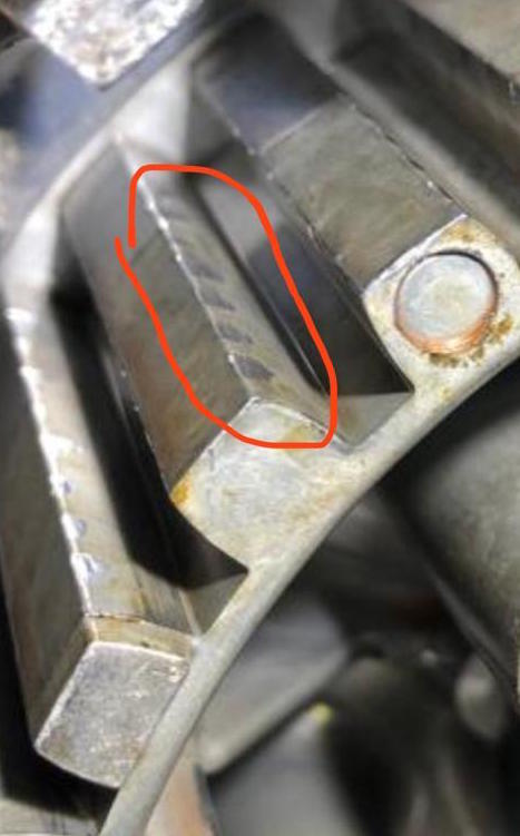

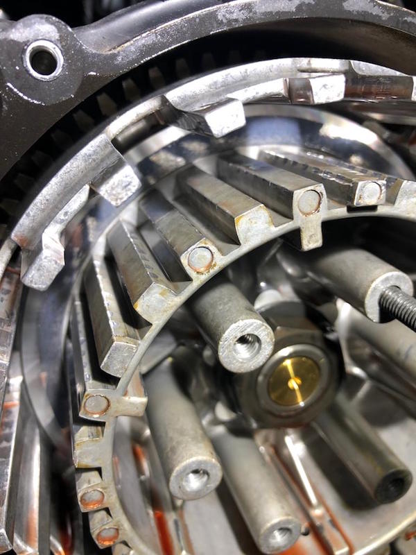

Hallo Rotax562 danke für die Antwort. wie hätte ich das mit dem Getriebelager den merken müssen. Das einzige was mir auffiehl waren riefen am kupplungskorb oder mitnehmer wenn das so genannt wird

die Riefen am Kupplungskorb sind bei der Laufleistung normal.
