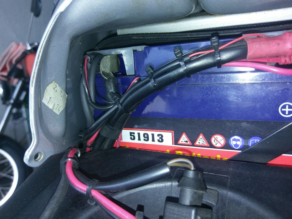

Den Luftfilter hatte ich zwar schon vor Monaten kontrolliert, mir dabei aber nie die Batteriepole genauer angeschaut... Hätte ich aber besser mal tun sollen... *räusper*
Original ist das aber nicht... Hat jemand zufällig irgendwo ein Bild wie das bei der originalen Batterie von BMW aussieht?
Bei der Montage hätte doch schon auffallen müssen das das »irgendwie nicht passt«... :bomb:
Durch den »Dorn« und die Art wie der Anschluss vom Vorbesitzer umgesetzt wurde -> Innenseite vom Tank zerkratzt, der Rost hat sich schon breit gemacht. Da ich den Tank nie runtergemacht habe sondern lediglich ein wenig angehoben hatte -> ist mir das nie aufgefallen. :mad:
Also den abblätternden Lack entfernt (ging mit den Fingern schon ordentlich was weg. Anschließend den Rost entfernen und wieder Lackaufbau betreiben. *hmpf*
Meine Lösung für den Massekontakt: Den Anschluss mit zwei Zangen gerade gebogen und dann wie folgt angeschlossen:
Zur Sitzbank ist genügend Platz, aber viel wichtiger: Es sind noch so 3-5 mm zur Tankinnenseite und der Kabelbaum ist auch nicht gespannt sondern noch immer locker.

Fehlt nur noch eine Abdeckkappe über dem Pluspol.

So sollte es sein.
Habe mir mit Klebeband beholfen (wie schon derjenige, welcher die vorherige Batterie verbaut hatte. Siehe letztes Bild auf der rechten Seite (zweite Lage Klebeband direkt am Kabel fehlt noch).
Wenn's irgendwo einen Tipp bezüglich Bezugsquelle »professionelle Abdeckung« geben sollte -> nicht zögern ihn mir mitzuteilen: Merci vorab.

So sollte es sein.
Okay, dann bin ich jetzt also gar nicht so weit vom Original entfernt.

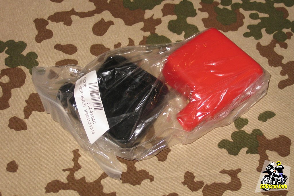

Ich habe mir jetzt mal Abdeckungen bestellt, welche passen könnten. Zumindest sehen sie auf den Bildern so aus als ob sie den Zweck erfüllen könnten. Maßangeben fehlen natürlich (China-Ware...).
Ich werde berichten wie das dann aussieht. Der Preis ist so günstig, einen Versuch ist es wert.

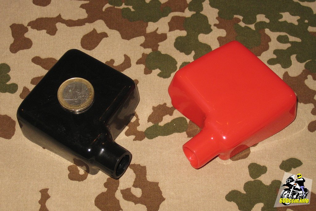

Ausgepackt, fotograpixelt - und noch nichts weiter gemacht.
Wie man sehen kann: »Schön groß«. *doh*
Mal sehen was ich daraus basteln kann. Ich glaube die sind selbst für meinen Golf zu groß? :D
