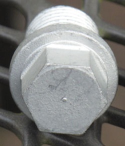

Bei mir ( R 1100GS 1994) ist das hier verbaut.
Soweit ich es in Errinnerung habe ist die auch nicht 22mm lang ( ohne Kopf! )

Die Ölablasschraube hat nen Bund mit 22-23mm Dm darauf sitzt der SKt Sw13. Ne 13er Nuß hat 18mm Dm. :p

Stimmt, ne 13 er Nuss mit 3/8 Antrieb und Verlängerung, passt rein. Aber viel "luft" hat es nicht.
Blöd wird es erst wenn was steckenbleibt. Dann hast die...
Ich hab mir eine 13 er Nuss, ein wenig abgeschliffen.

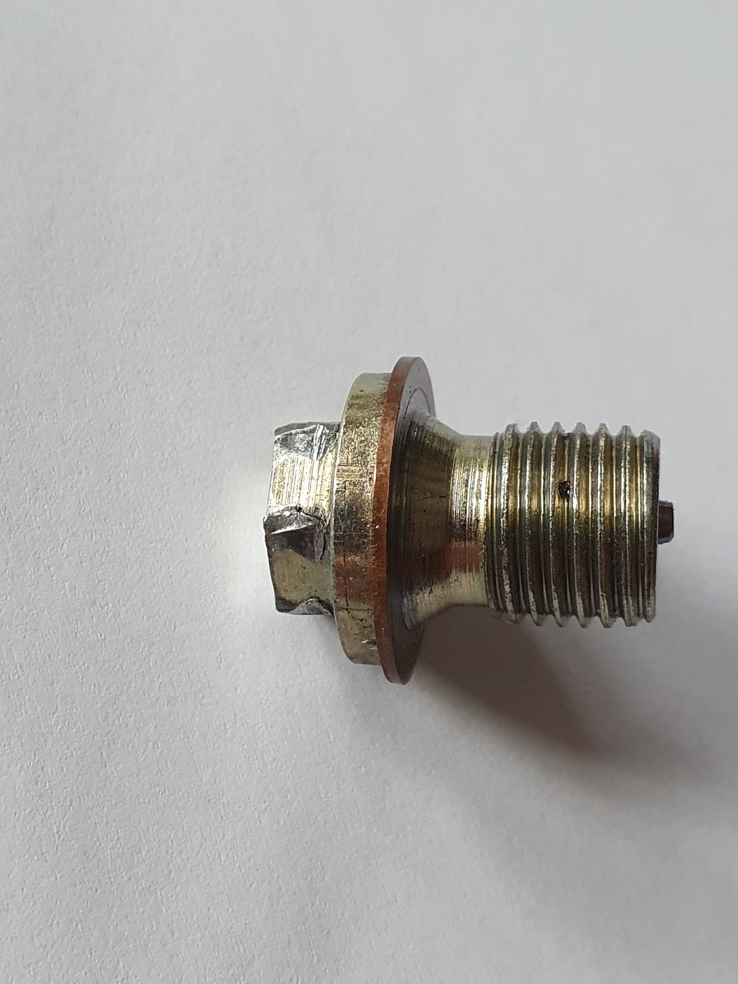

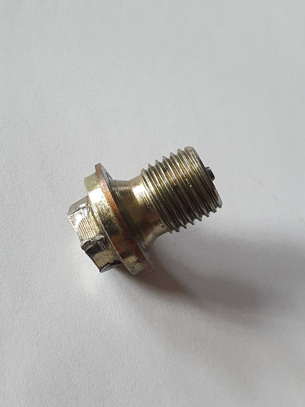

Alles so kleine Feinheiten, welche einem den Alltag "versüssen" können. Anhang anzeigen 830123..Anhang anzeigen 830124
So sehen meine aus, die ich 2022 ausgetauscht hatte.
Die von einer BMW-Werkstatt abgenudelte habe ich gerade noch rausschrauben können; ich bin mir sicher die hatten den plattgedrückten Kupferdichtring nochmal verwendet.
Die neue hat dann fast 42 € gekostet ...🥴 (Ich halte sie in Ehren und manchmal schaue ich nach ihr ob es ihr noch gut geht)
