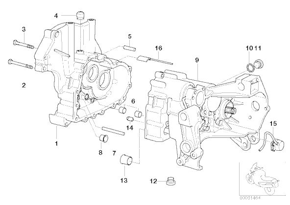

gestern habe ich bei meiner Q Ölwechsel am Getriebe durchgeführt.
Bei der Gelegenheit wollte ich die zuvor gekaufte Magnetische
Ölablassschraube verwenden.
Leider stellte sich heraus das die nicht passte.
Heute im Netz gesucht, lt Powerboxer 18x1.5.
Im ETK findet sich noch eine Schraube 26 x 1.5 "Verschlussschraube Magnet"? (siehe Teil 12 im Anhang)
Ist etwa schon solch eine Schraube verbaut?
Kann ich diese herausschrauben ohne das mein Getriebe in seine
Bestandteile zerfällt?
Hat jemand eine Bezugsquelle für eine Ablassschraube, die Länge ist ja
auch entscheidend?
Fragen über Fragen :-)
Besten Dank für Eure Antworten!
Arnd

Nachdem Metall die Eigenschaft hat nach unten zu sinken ist es nicht arg sinnvoll eine seitliche Schraube magnetisch zu machen.
"Unten" ist serienmässig eine magnetische Schraube verbaut die aber nie geöffnet wird (ausser bei einer Getriebeüberholung)

Hallo Gerd,
besten Dank für die Antwort.
Es war mir schon klar das ein Magnet
in der Ablassschraube nicht die
optimale Lösung ist, aber besser als
nichts.
Ich wusste von einem Magneten im
Gehäuse nichts, jetzt besteht für
mich kein weiterer Handlungsbedarf.
