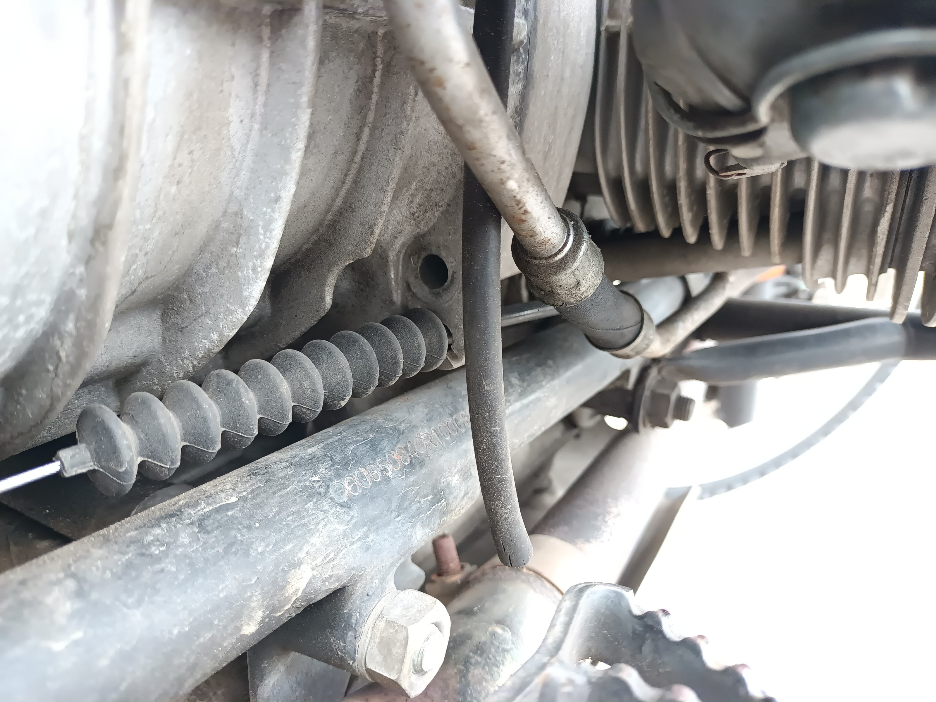

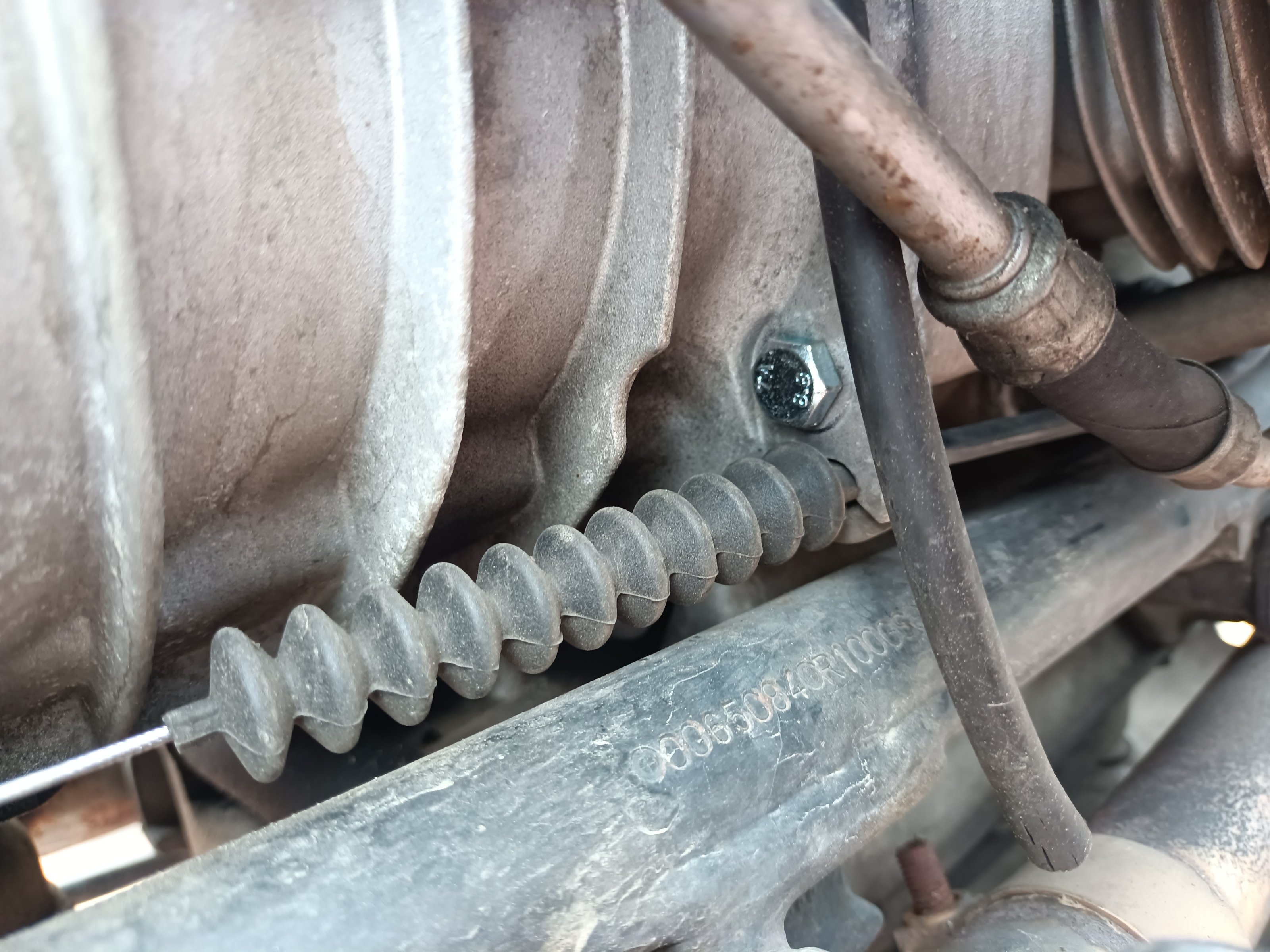

Hallo ihr lieben,
auf irgendeiner österreichischen Landstraße liegt scheinbar meine Getriebeschraube unten rechts, also über dem Kupplungszug die.
Weiß jemand von euch das maß? Ich hab natürlich nichts zum Messen. Ist die mit Gegenmutter oder ist da ein Gewinde im Block?

Hab gerade den Baumarkt in hodonin (cz) angesteuert. M8*80 passt wenn man auf die unterlegscheiben verzichtet.

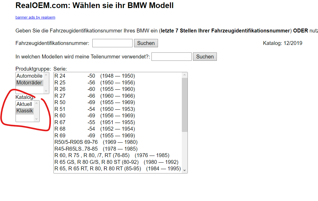

Bei den 4V kriegt man die ET Liste ja über real OEM, wie ist das bei den 2V?
