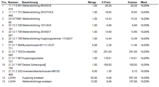

Hab den KV Grad eben bekommen.
1300 € netto was sagt ihr dazu ?
Ob 9 EUR pro AW -also 107,88 EUR/h- gerechtfertigt sind kann ich nicht beurteilen aber prinzipiell stimmt der Aufwand von gut 5 h für die Kupplung und 1 weitere für die WeDis.
"Meine" Werkstatt nimmt 65 EUR/h und der Kupplungssatz (ebenso wie bei BMW von F&Sachs) kostet 60% vom BMW-Preis. Den Kaffee gibt's dort ebenfalls gratis.
ERGO: Such' Dir eine freie Werkstatt bei der Du die nette Empfangsdame und die geschäftigen Zeitschriftenleser/Verkaufsberater nicht mitzahlen musst.
