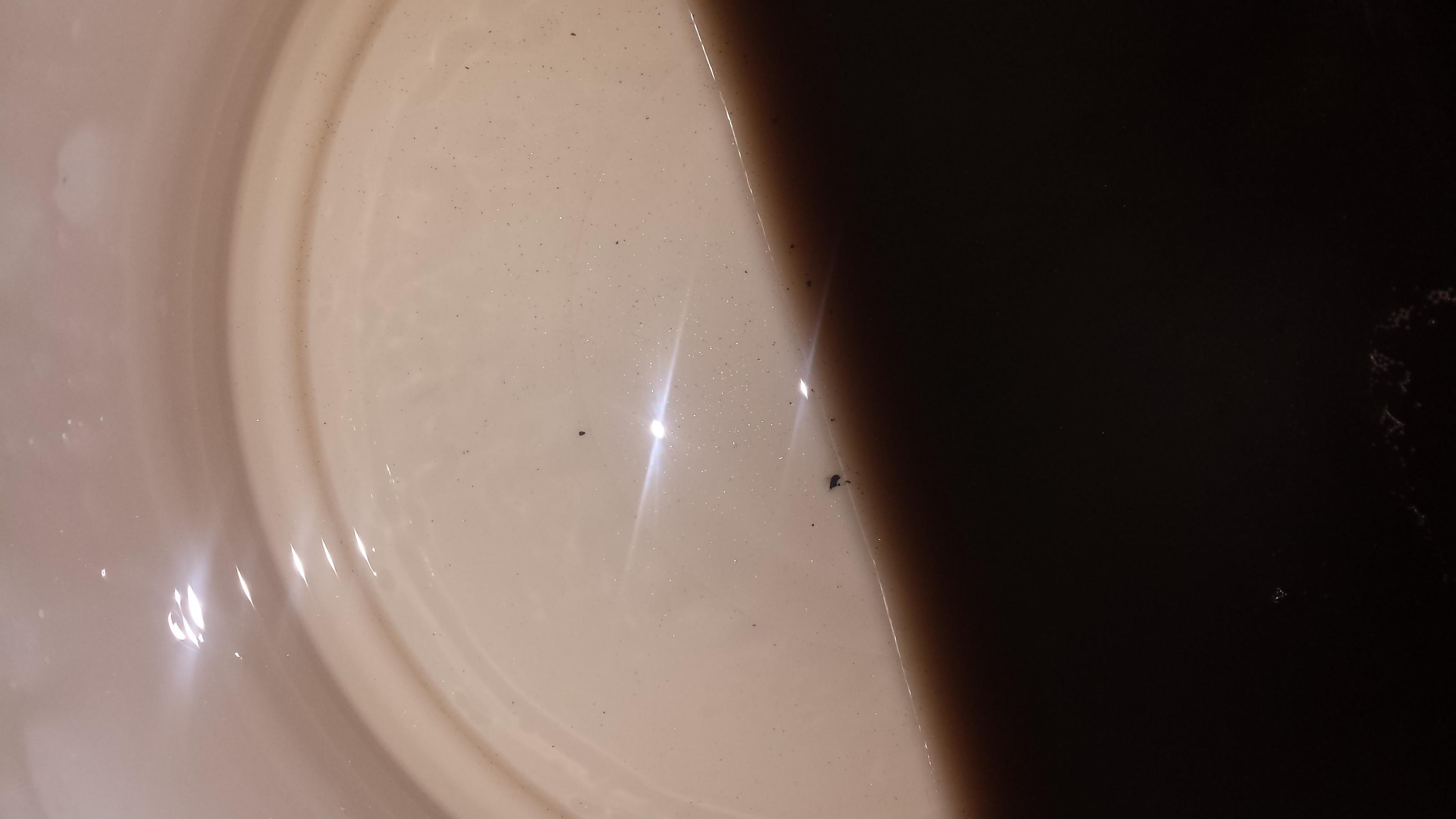

Getriebeöl mit Metallflakes :madssmiley::cry:

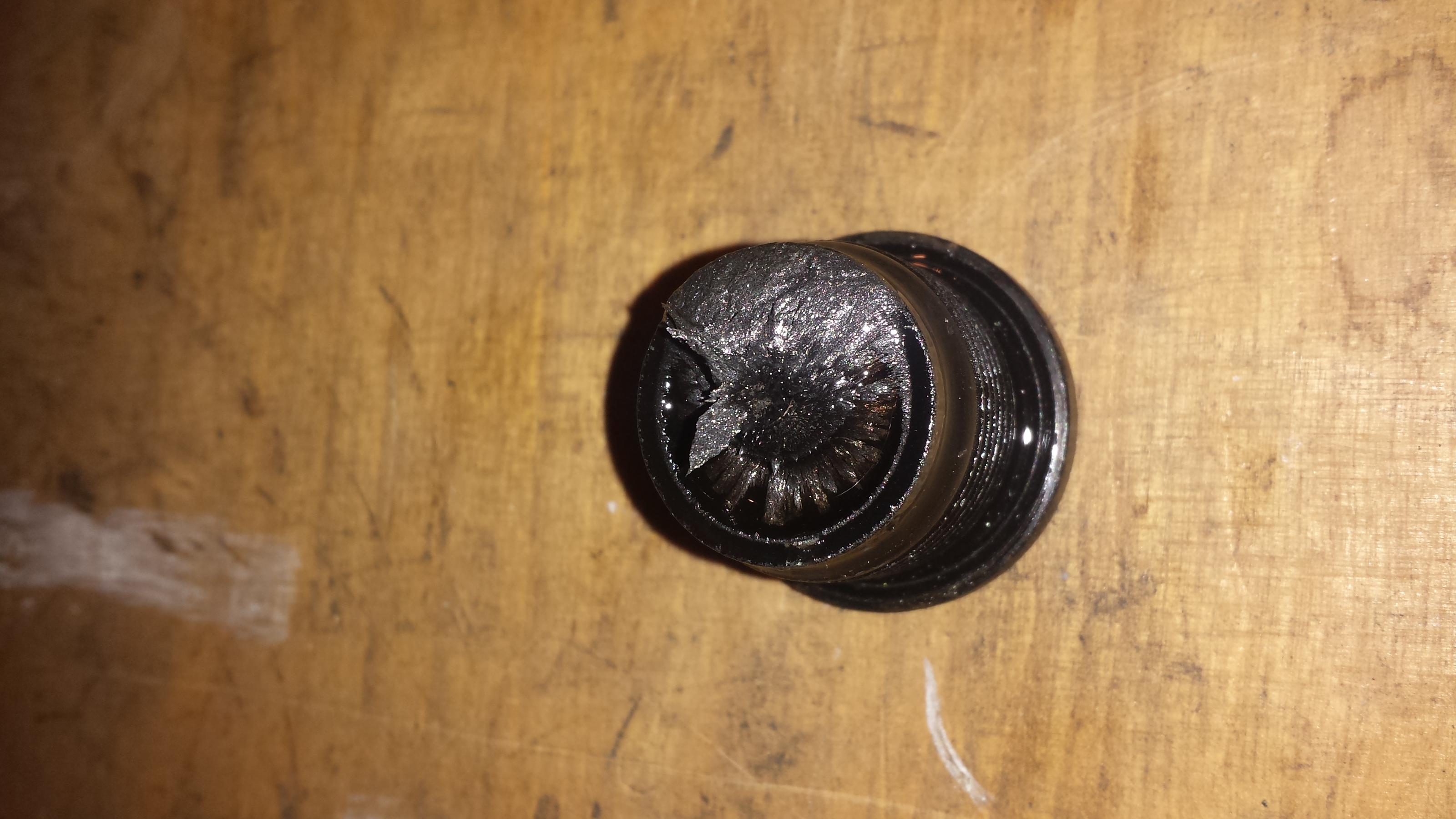

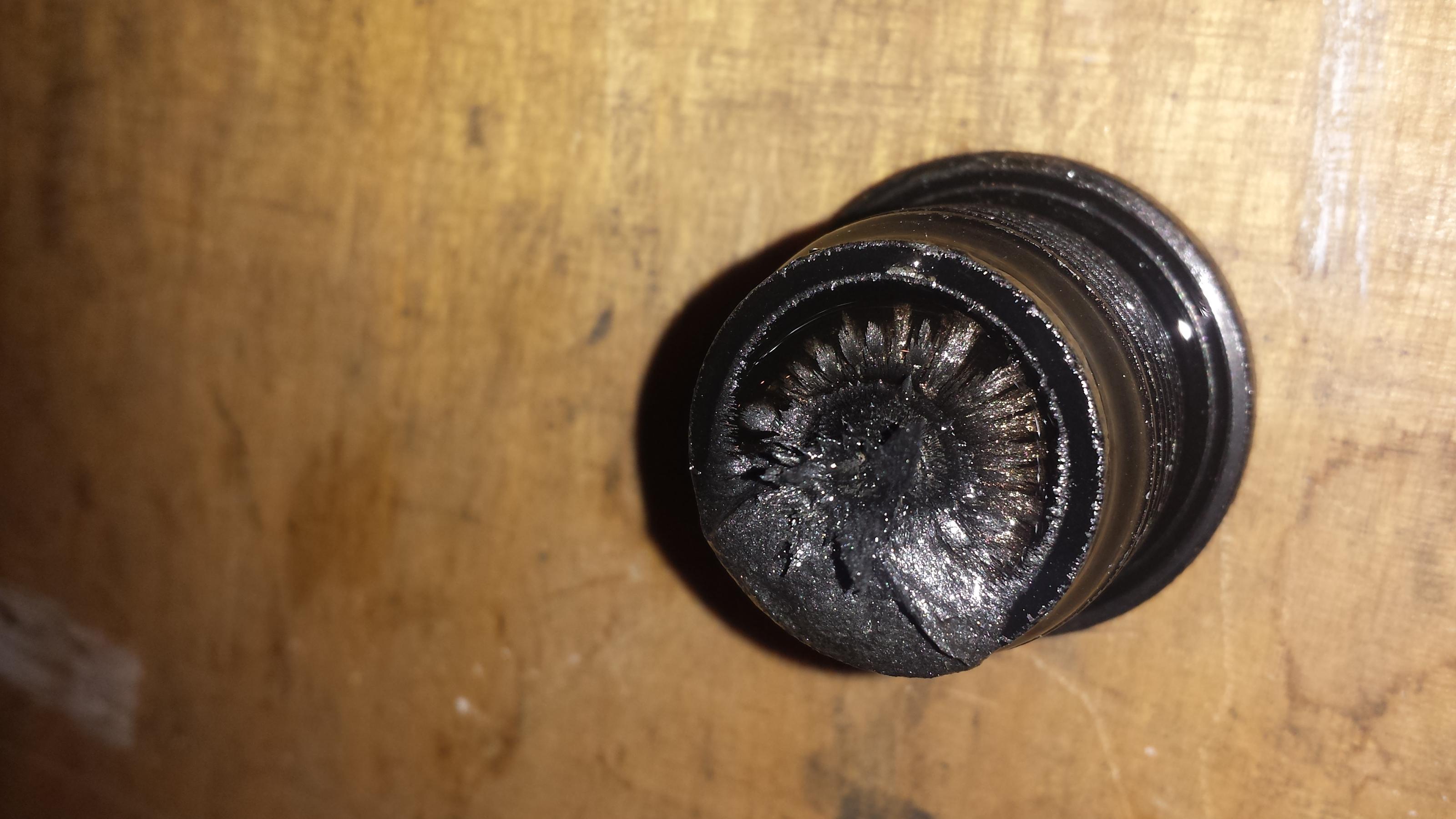

Das ist der "große" untere Stopfen mit dem Magnet.:( Randvoll mit Metallpaste (vermutlich Lager) aber keine Stücken = keine Karies.

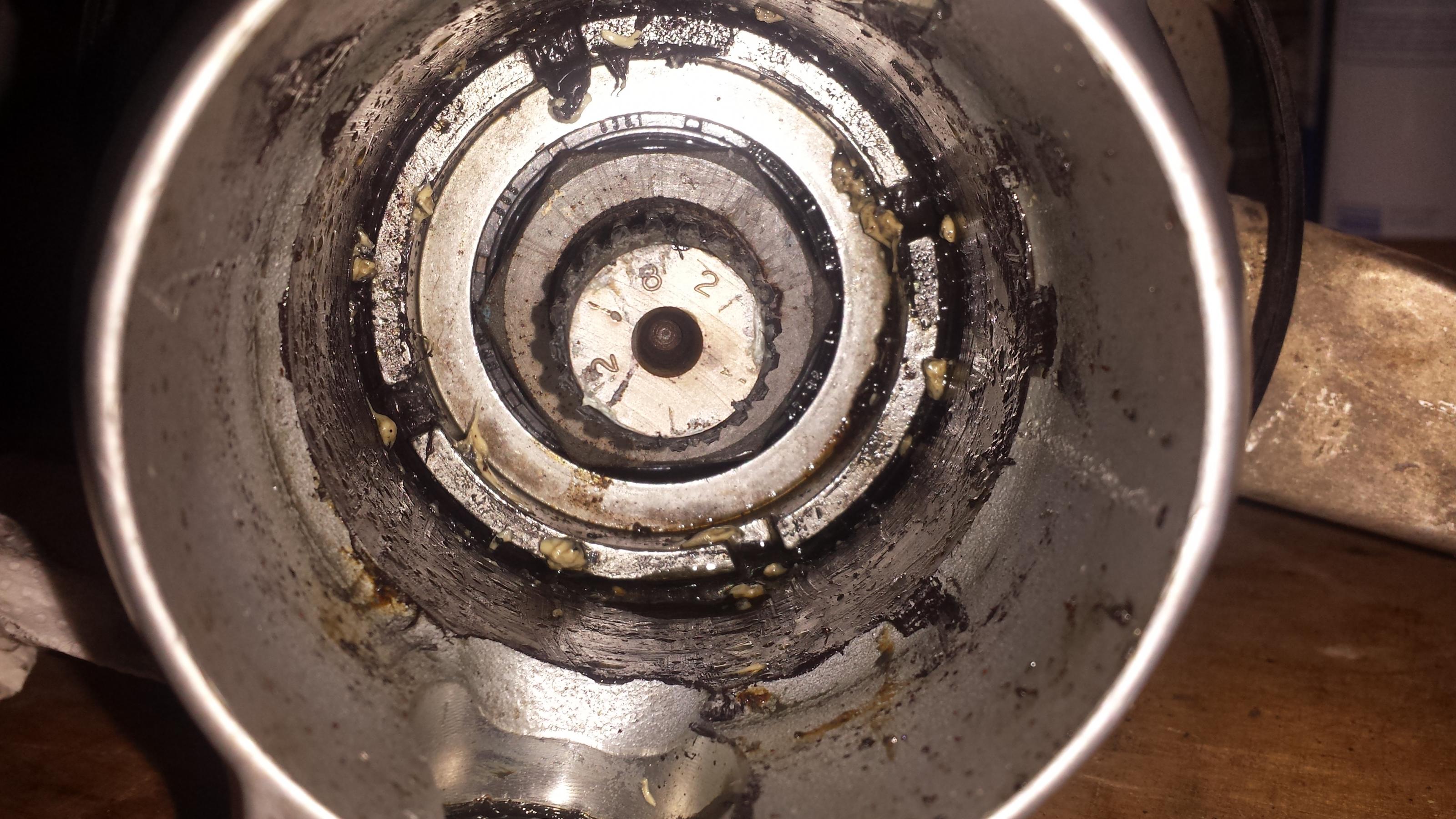

Das HAG:confused: -Also die Nadellager sind hin (war schon vorher klar)- aber das Axialspiel vom HAG ? Muss das so ?

Also, das Axialspiel der Kardanwelle ist normal, aber beim hin- und herdrehen ist das Zahnflankenspiel zwischen Kegel- und Tellerrad etwas zu groß.
Dieses sollte auf jeden Fall neu eingemessen werden.

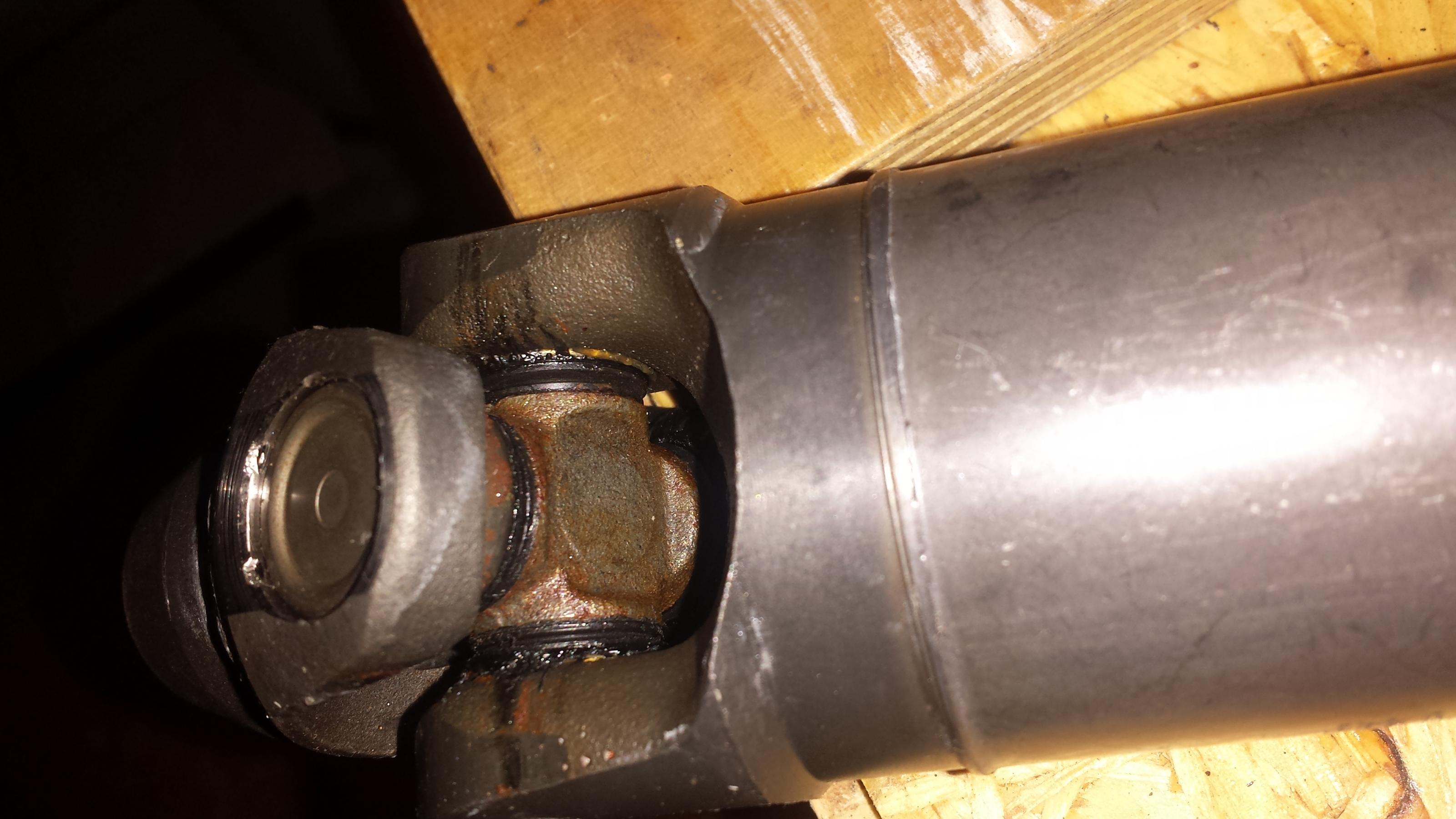

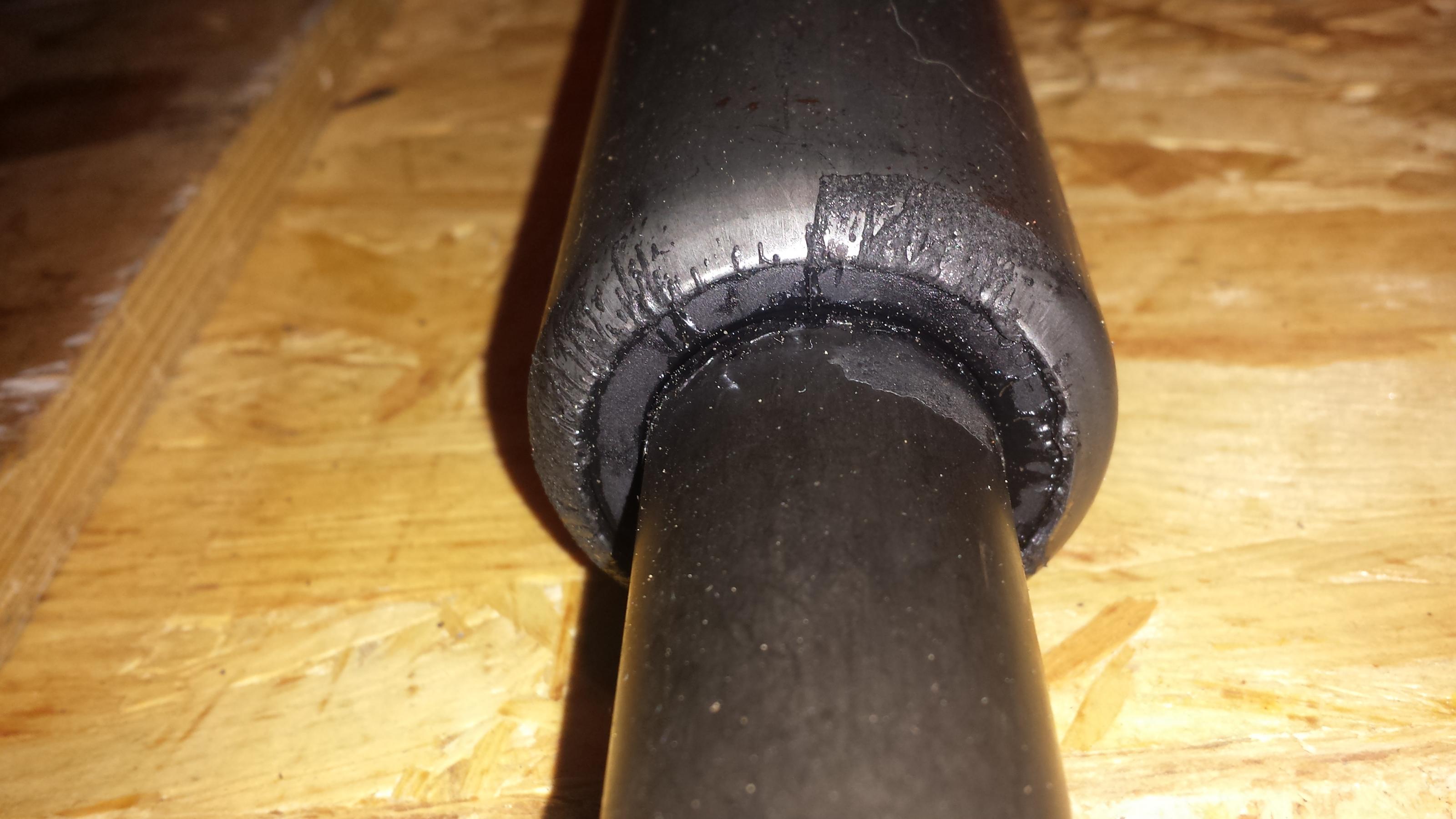

Laut meinen Unterlagen wurden bei 32808 Anfang 2007 am HAG beide Dichtringe gewechselt, sonst ist außer (bei mir jährlichem) Ölwechsel nichts gemacht worden (jetzt ~100.000). Das Spiel war mir auch vorher schon zu groß im Fahrbetrieb. Dazu kommt wohl beginnender Ölverlust am Wellendichtring. Die Lagerbolzen haben auch etwas Gebrauchsspuren.

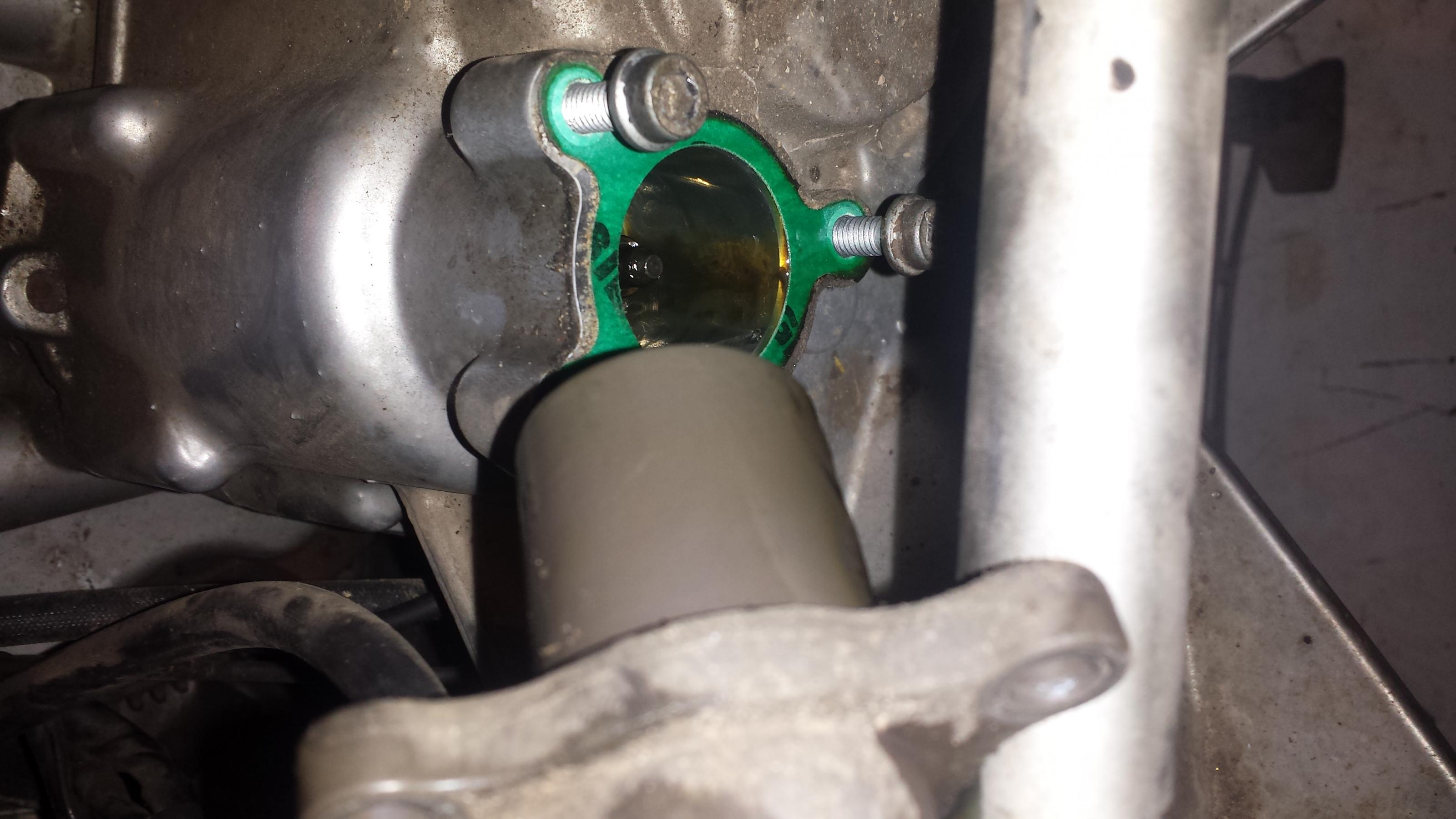

Der Kupplungsnehmer badete im Getriebeöl -hat ihm scheinbar nicht geschadet ist auch noch der Erste.

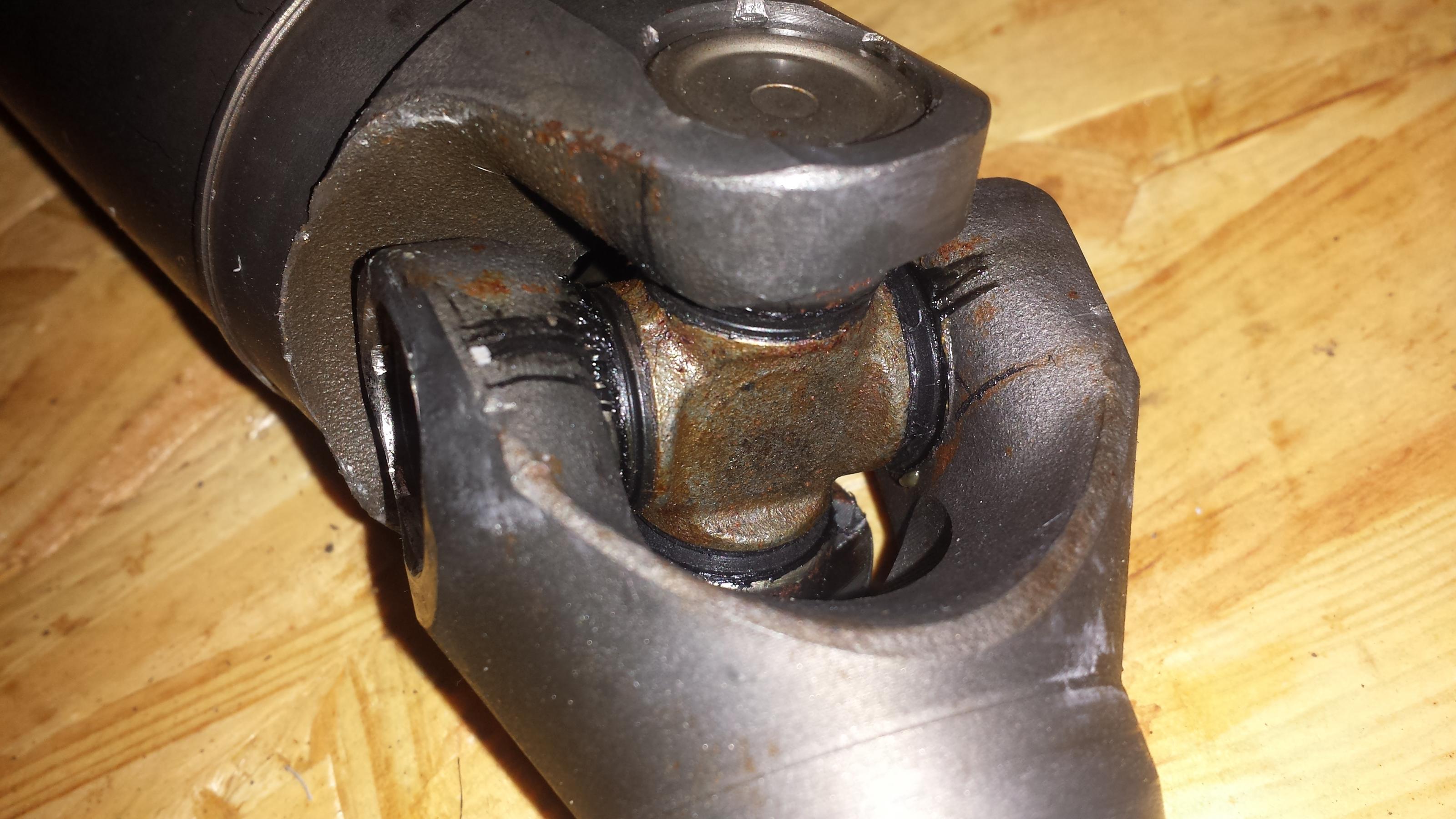

Ist der Fettaustritt an den Kreuzgelenken normal ? Spielfrei sind die Gelenke.
Ruckdämpfer ist fest aber warum kommt da Fett raus?

Hallo qhammer
Ich glaube es war gut und wichtig, das Getriebe ausgebaut zu haben.
Es hat dich vor größerem Schaden bewahrt.
Das austretende Fett aus den Kardangelenken halte ich nicht für normal, genauso wie dieses austretende Zeug vom Ruckdämpfer. Der Ruckdämpfer an der GS meine Sohnes an der das vordere Kreuzgelenk gebrochen, wodurch das Hinterrad blockierte, sah ähnlich aus.
Vom Kupplung Zylinder schau dir das Lager an, ob es noch leicht läuft und eben keine Korrosion aufweist, ansonsten würde ich auch diesen wechseln.
